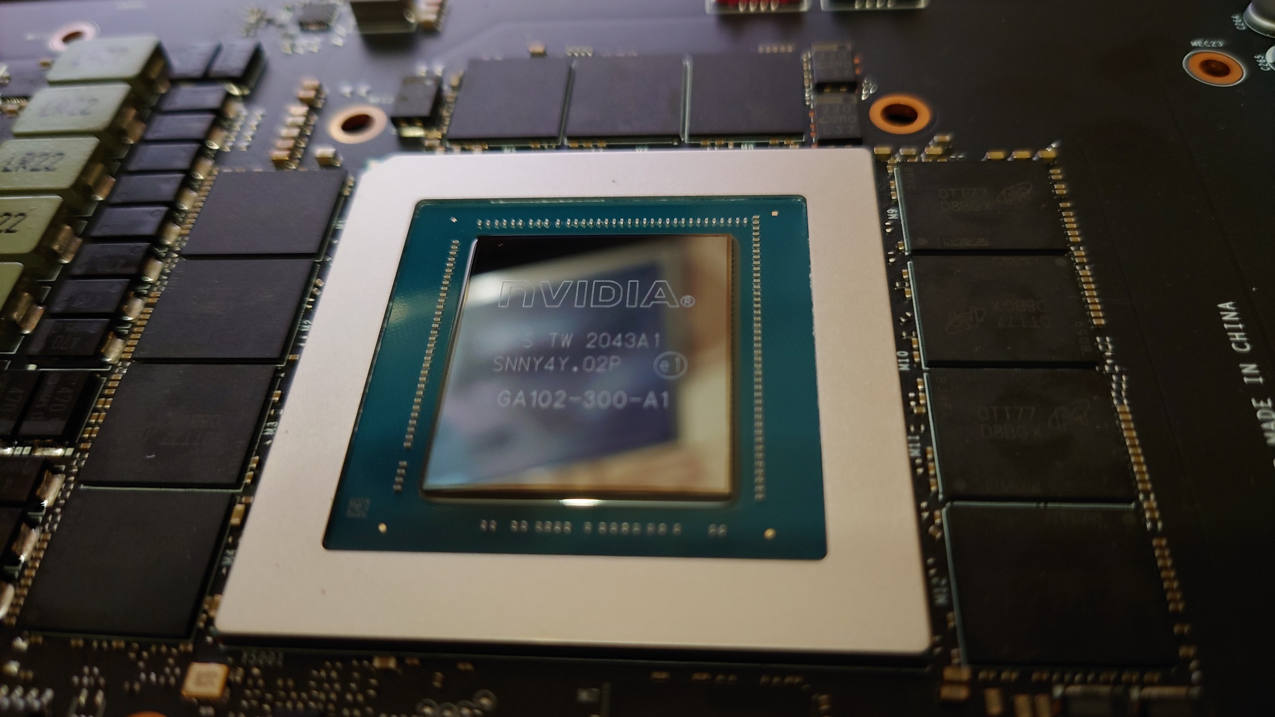

lame3
Как у вас плата садилась на фулл (без термопрокладок и пасты)?
В моем случае есть ощутимые зазоры между стойками и платой, плата буквально висит чипом.

Откуда: Беларусь
Как у кота) :D
Чип
20210114_202314.JPG [ 865.62 КБ | Просмотров: 344 ]
