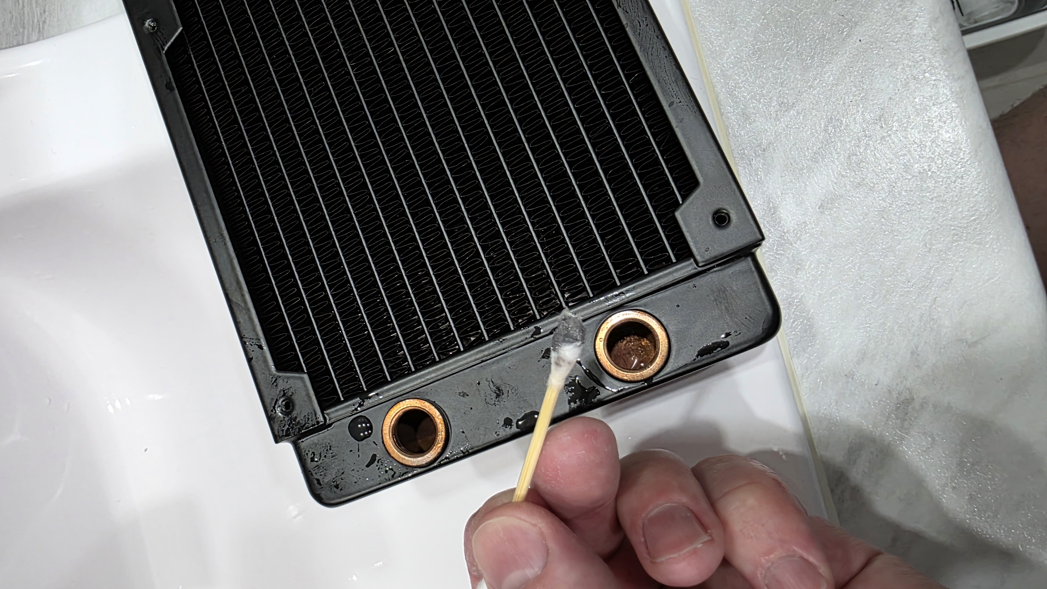

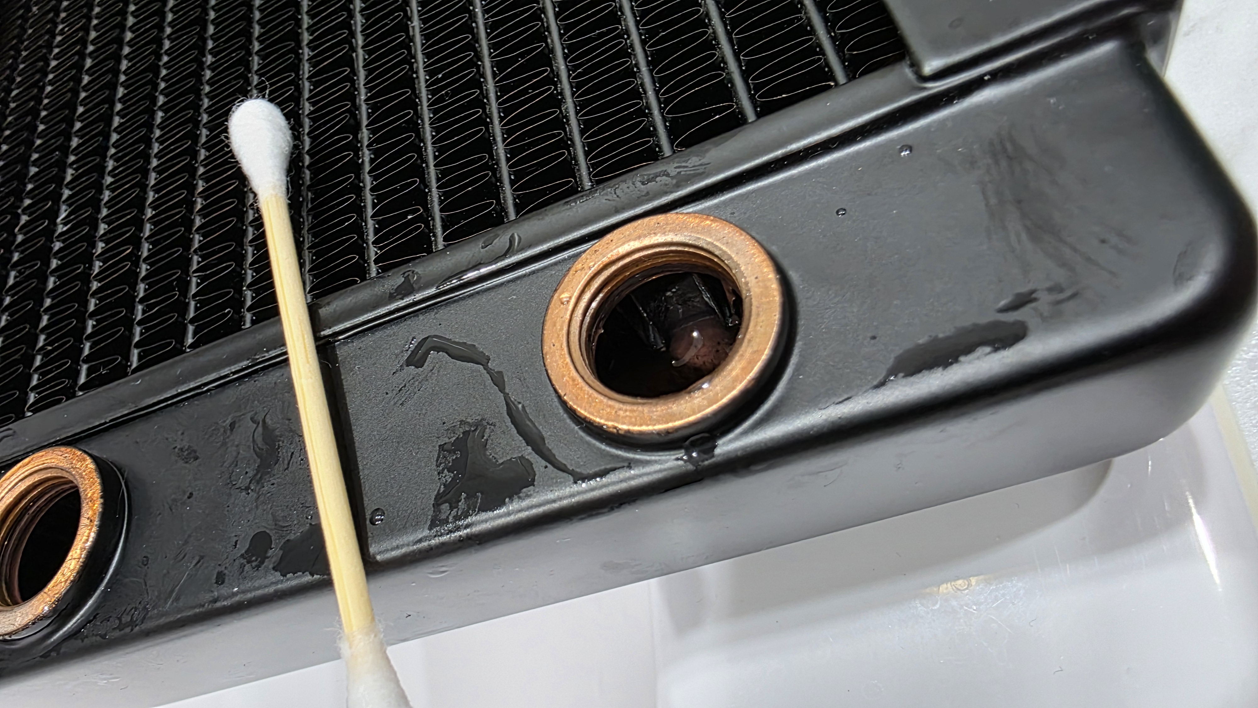

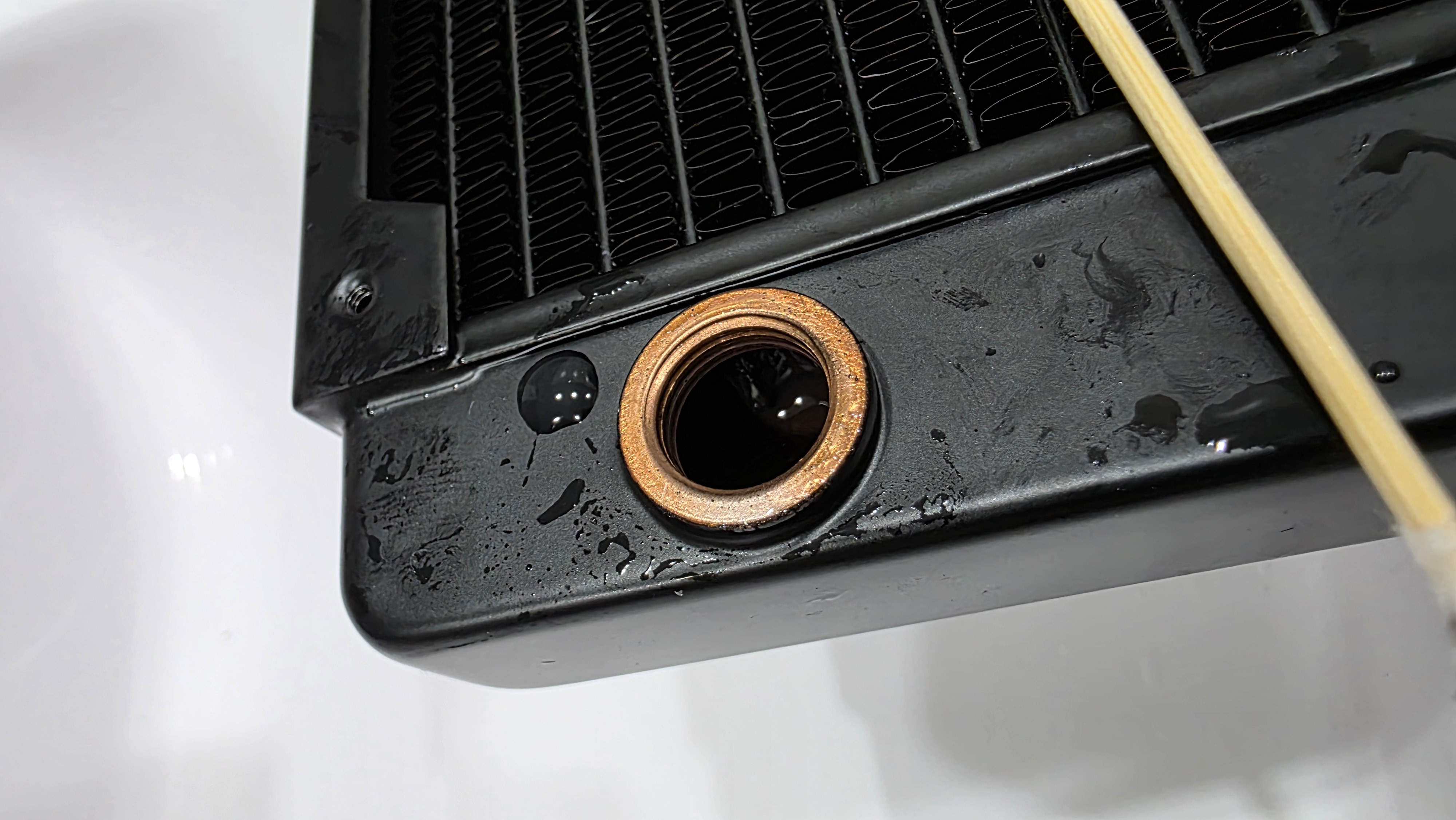

Белый осадок внутри медных радиаторов, на фото видно, и на ватной палочке
В итоге полностью разобрал всё что разбирается.
Так же по контуру всему был песок и белый налёт. Когда вымывал с радиаторов холодной водой из под крана тоже много вышло песка.
Подскажите пожалуйста, как в дальнейшем это прочистить?
Вариант сделать раствор лимонной кислоты в дистиллированной воде, тёплой. Замочить все детали, залить в радиаторы. Через какое-то время промыть, несколько раз сполоснуть дистиллированной водой, высушить, собрать и залить жидкость?

ReAB23, налёт, да, лучше смывать разведённой лимонной кислотой. Я делал так: в ковше нагрел до кипения дистиллят, затем засыпал лимонную кислоту и перемешал до полного растворения, после, подготовленную горячую жидкость залил в в радиаторы и оставил на время.
После всех процедур промыл горячей проточной водой из под крана. Водопроводная вода в Петербурге мягкая, можно было и из под крана.

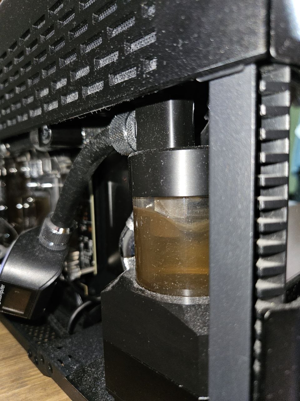

Дежурное напоминание о необходимости промывать свежий EPDM шланг. Читал об этом на reddit но не придал значения и думал что 5 минутной промывки хватит. Спустя пару месяцев жидкость в контуре превратилась в это.
жижа через два месяца
photo_2026-06-25_13-21-23.jpg [ 314.72 КБ | Просмотров: 2682 ]
photo_2026-06-25_13-21-23 (2).jpg [ 221.23 КБ | Просмотров: 2682 ]
По итогу засыпал ложку лимонки в контур, включил OCCT в AVX и ушел на пару часов заниматься делами. Жидкость посветлела, налет частично ушел. Но в завершении пришлось все промывать щеткой с мылом

Pachkahleba
чет на глаз 1в1 как намытая медь. Такие приколы были у людей с морами на дистилляте.
Что залито было?
Я свои ватеркул промывал чисто от пыли, брызгал внутрь прямо чуть амвей лок, проточка, осмос, продувка воздуходувкой, заклейка выходов до работы строительным скотчем. Но обычно мыл прямо перед установкой. Да и при покупке они внутри были идеально чистые, даже без налета.
А вот мора мне намыла в промывочный контур меди шо пипец на дистилляте. Он ей противопоказан, собсно, как и любому другому реально медному, не латунному, радику

Судя по жиже, во что она превратилась... очень сложно представить что это результат непромытых EPDM) На руках есть разные, от EK, Watercool, TPV от альфакула, неизвестного происхождения от аквы... ни один из них не способен сотворить то что на фото. Да, промывать их, конечно, надо, в них есть мелкий мусор, пыль и т.д., но стать результатом того что на фото... крайне сомнительно.

Залит был дистилят + концентрат от barrow. Концентрат судя по всему на основе пропиленгликоля т.к. после добавления жидкость прибавила в вязкости и начала "тянуться". Сейчас жду желтый термаген, т.к. концентрата не напасешься, да еще и по скидке на озоне надо поймать умудриться :D
На днях пересобирал контур и взял шланг EPDM от iceman, подсоединил вместо душевой лейки и оставил на пару тройку часов. Там где текла вода со шланга на ванной остались весьма заметные разводы.
Но возможно тут совокупность факторов - свежие 280 + 400 радики от альфы + EPDM. Но вариант с медью я изначально не рассматривал т.к. по идее должна была проводимость жидкости повысится, а порказатель проводимости по aquacomputer next flow не повысился.

Pachkahleba конечно, может быть, что это какая-то паленка от айсман... Ну может и не асйман вовсе или не эпдм) Но действительно сложно представить такое количество г со шлангов...
Регистрация: 28.11.2022
Немного скомкано написал. Изначально стояли heatkiller 10/13 - они и загадили контур. Heatkiller из коробки выглядели не очень. Iceman я взял т.к. решил перейти на 10/16 и сразу же воткнул на промывку, что бы не попасть второй раз
