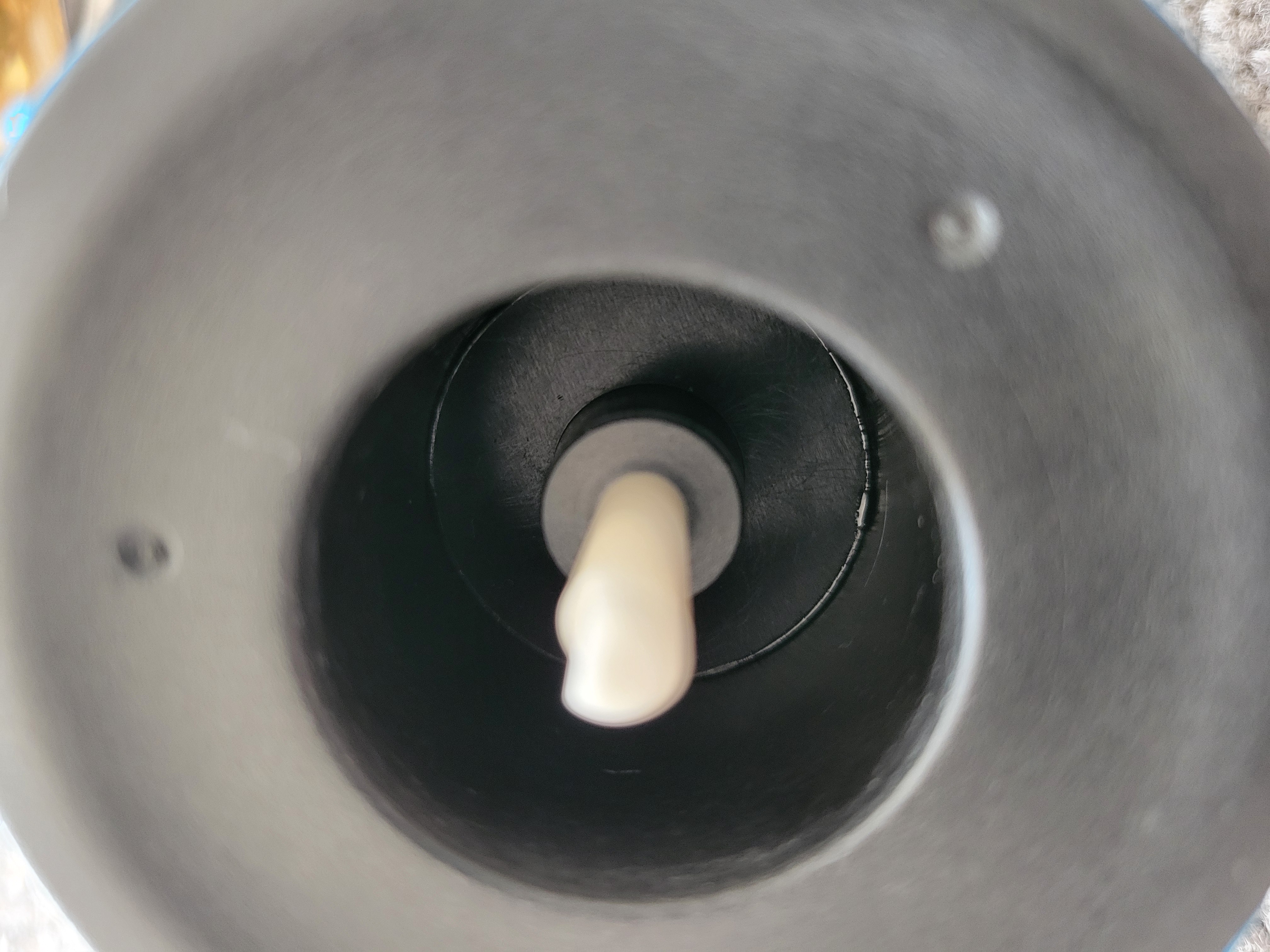

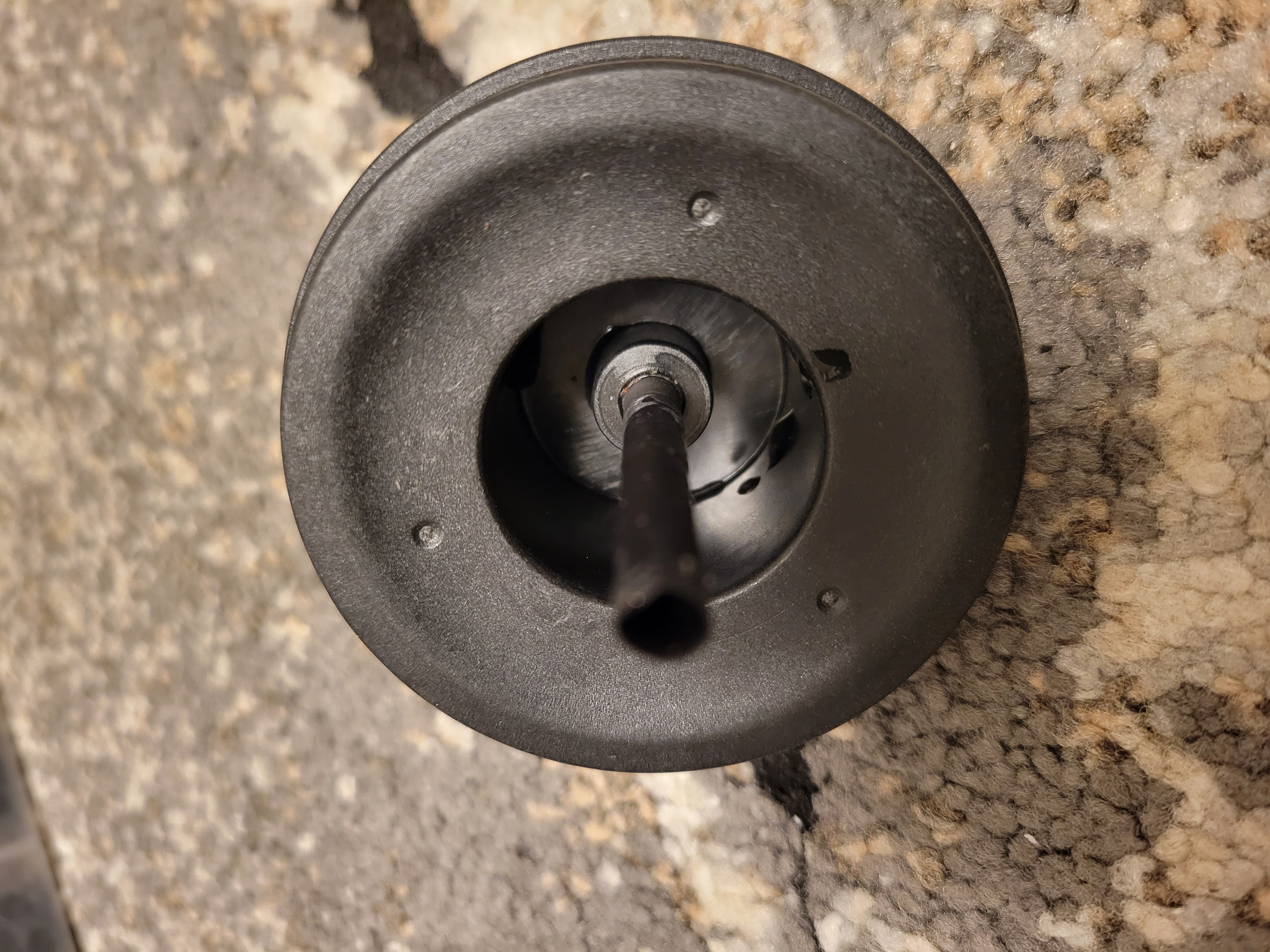

И так,по шайбочкам в Apex,
Нижняя шайбочка нужна только для парковки ротора,при работе ротор находится в верху и трение только с верхней шайбой.Оригинальная шайба сильно свободно на валу и болтается то к ротору,то к основанию и этим создавая треск.Плюс к этому основание под шайбу кривое,кривизна доходит до 0.5мм в зависимости от экземпляра(что вообще не допустимо)и это ещё усиливает треск,где кривизна меньше,меньше треска.
Основание после первого захода фрезы
2.jpg [ 3.71 МБ | Просмотров: 789 ]
Видно,что оно сильно кривое.
После выравнивания
3.jpg [ 3.71 МБ | Просмотров: 789 ]
Фрезеруем на глубину 20.5мм от верхнего края вала.
Шайбы нужного размера не существует в природе,поэтому изготавливаем сами,что-бы плотно одевалась на вал.Размеры 4.95х8х1мм.Всё,о треске забываем навсегда.Можно конечно вообще без этой шайбы,только при остановке помпы будет слышен шум.

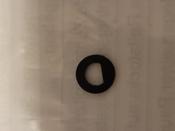

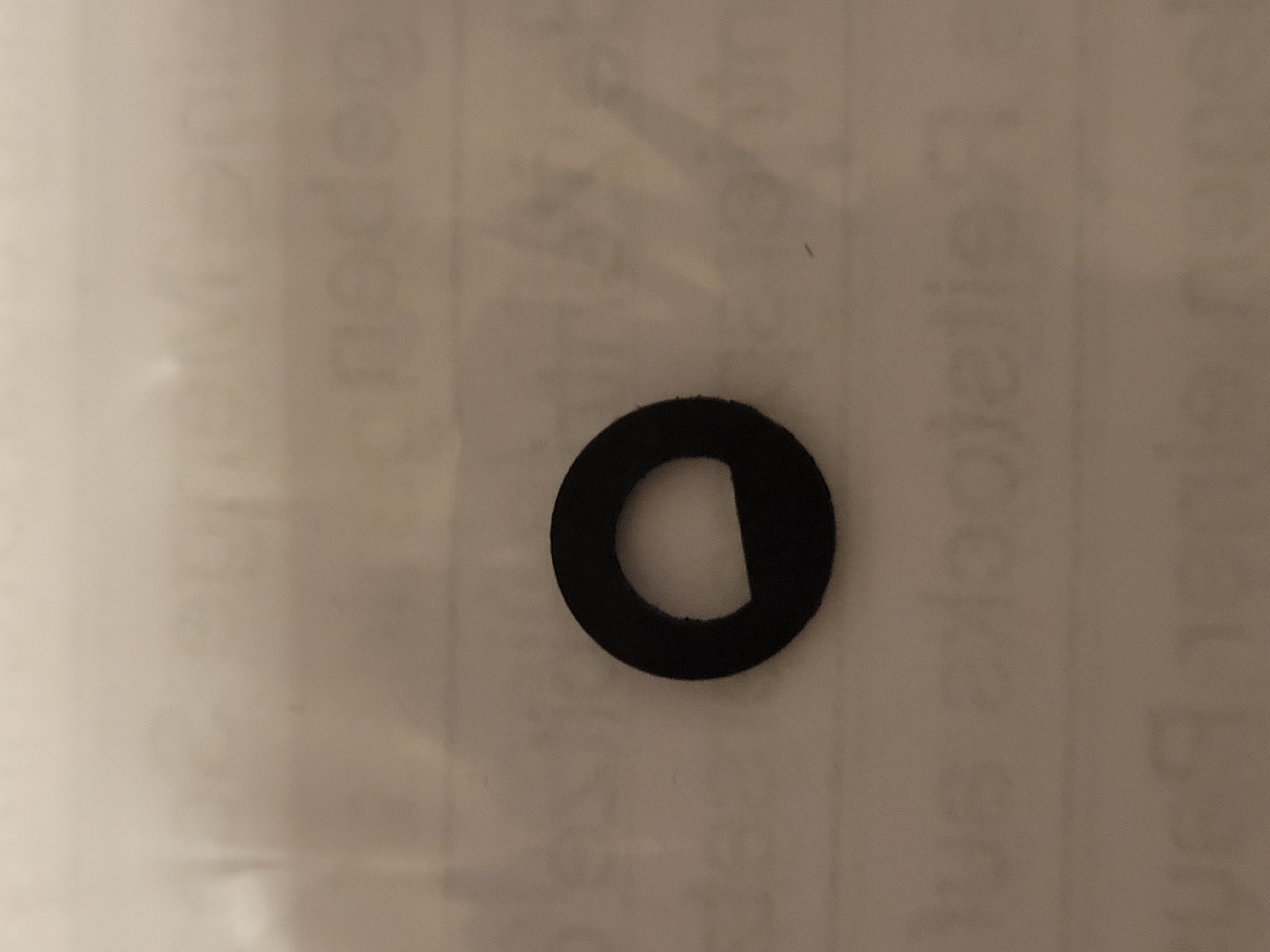

Верхняя керамическая шайба,пожалуй самое дорогое,что есть в этой помпе,создаёт много шума,было решено заменить на шайбу из материала с самым низким коэффициентом трения и высоким скольжением.
Изготовил такую,с секретом с обратной стороны(пока о нём умолчу,тестирую ещё)
1.jpg [ 1.75 МБ | Просмотров: 789 ]
Осталось только немного шлифануть микро заусенцы.Размеры 4х5х8.5х1.5мм
Ну и стопорное кольцо.Родное болтающееся,отправляем в мусор,изготавливаем сами новое с размерами 4х8х0.9мм.
После этих всех действий,звук помпы сильно изменится в лучшую сторону.

0.5?! Это за гранью.
Я про это же,на руках три помпы,в одной 0.5 в двух других по 0.2 и это сильно много,основание должно быть идеально ровное.Основание на заводе не выравнивают,просто отливают деталь и всё,как получилось,так и получилось.
