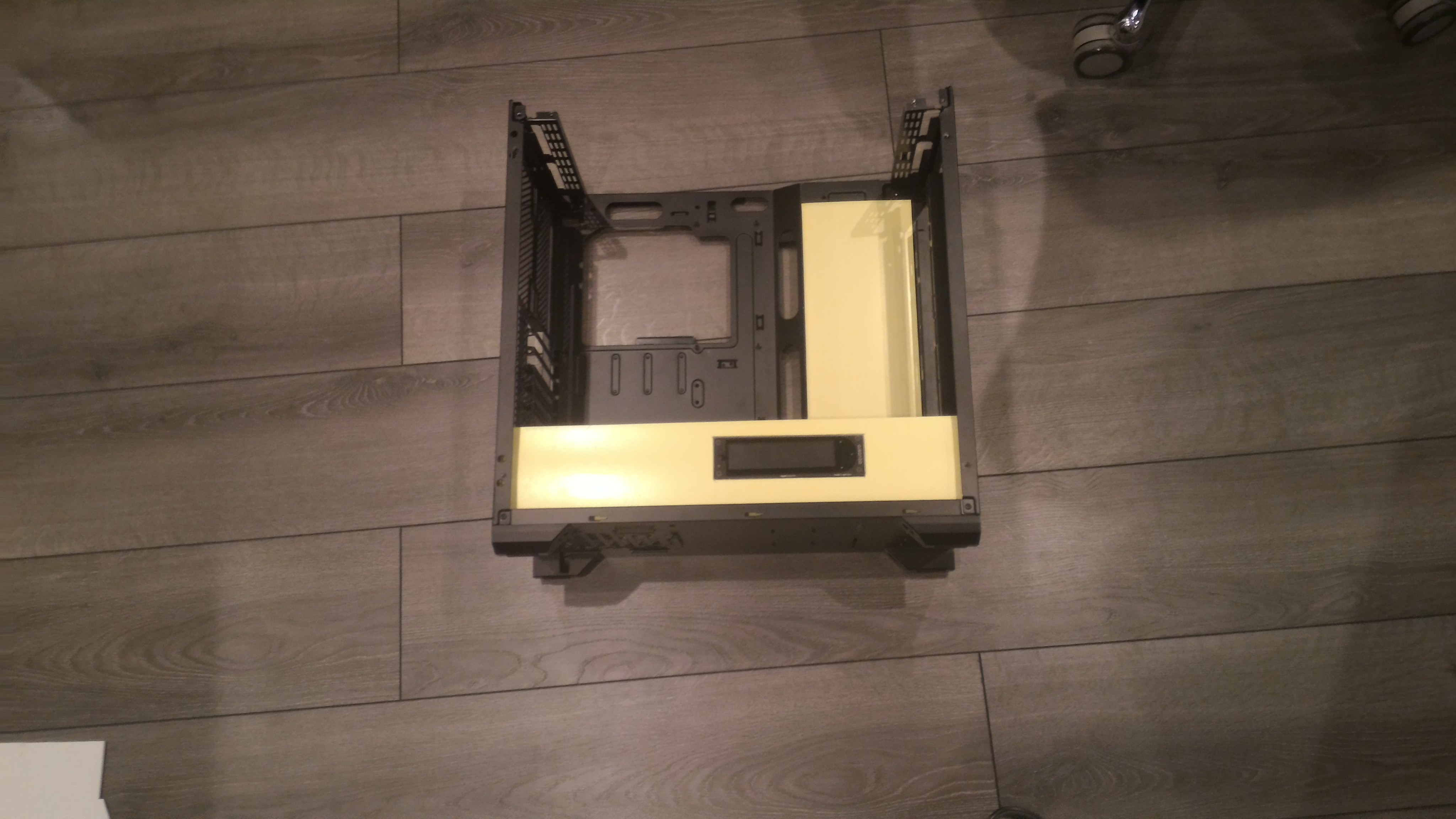

Регистрация: 22.11.2009
Откуда: Россия Екб
Фото: 17
Отличная новость, но мы идем другим путём :crazy:
