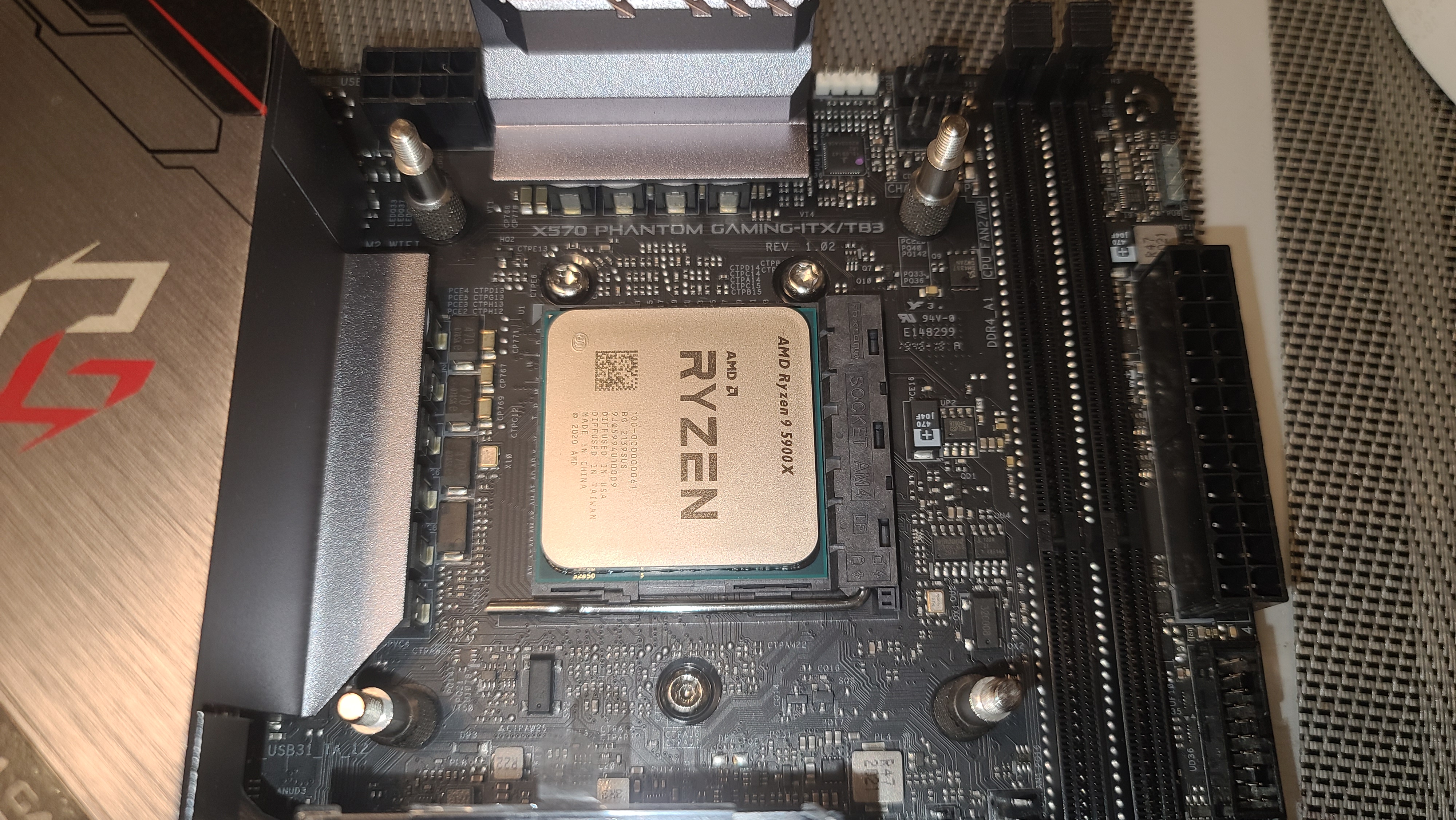

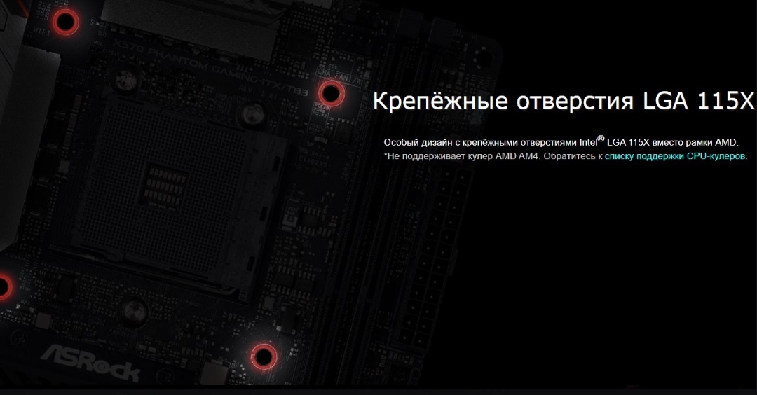

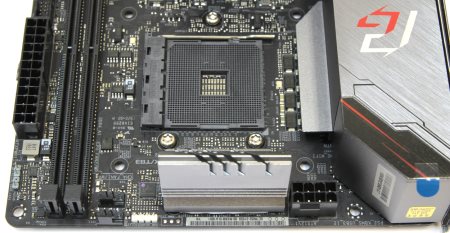

d1e писал(а):
Его нет... Бэкплейта
Эм... на ам4 матеирнках идет крепление для ам4 кулера пластиковое и оно вкручивается в металлический бекплейт.
"оно"
Винты выкручиваются, пластик снимается. И на это место устанавливается водоблок. Правда родных никелированных винтов не хватит по длине всего скорее и придется подыскать замену чуть длиннее.
Ryzen 7 5800x3d CO -30, x570 Aorus Elite, DDR4 16GBx2 Ballistix 3600 cl16, ASUS RTX 5070ti TUF, Define R5, Custom Water loop
Регистрация: 08.12.2013
Откуда: Краснодар
tonygks писал(а):
Эм...
Нету тут такого. Водоблок с креплениями для интела 115х не заметили?
Добавлено спустя 8 минут 11 секунд:
It is a magic)
37_1.jpg [ 33.18 КБ | Просмотров: 608 ]
Screenshot_20211119-035417_Chrome.jpg [ 221.44 КБ | Просмотров: 599 ]

d1e
По входу и выходу нет разницы, можно на 180 гр его крутить, и сделать как удобно. Только надпись будет по-разному сориентирована, и все

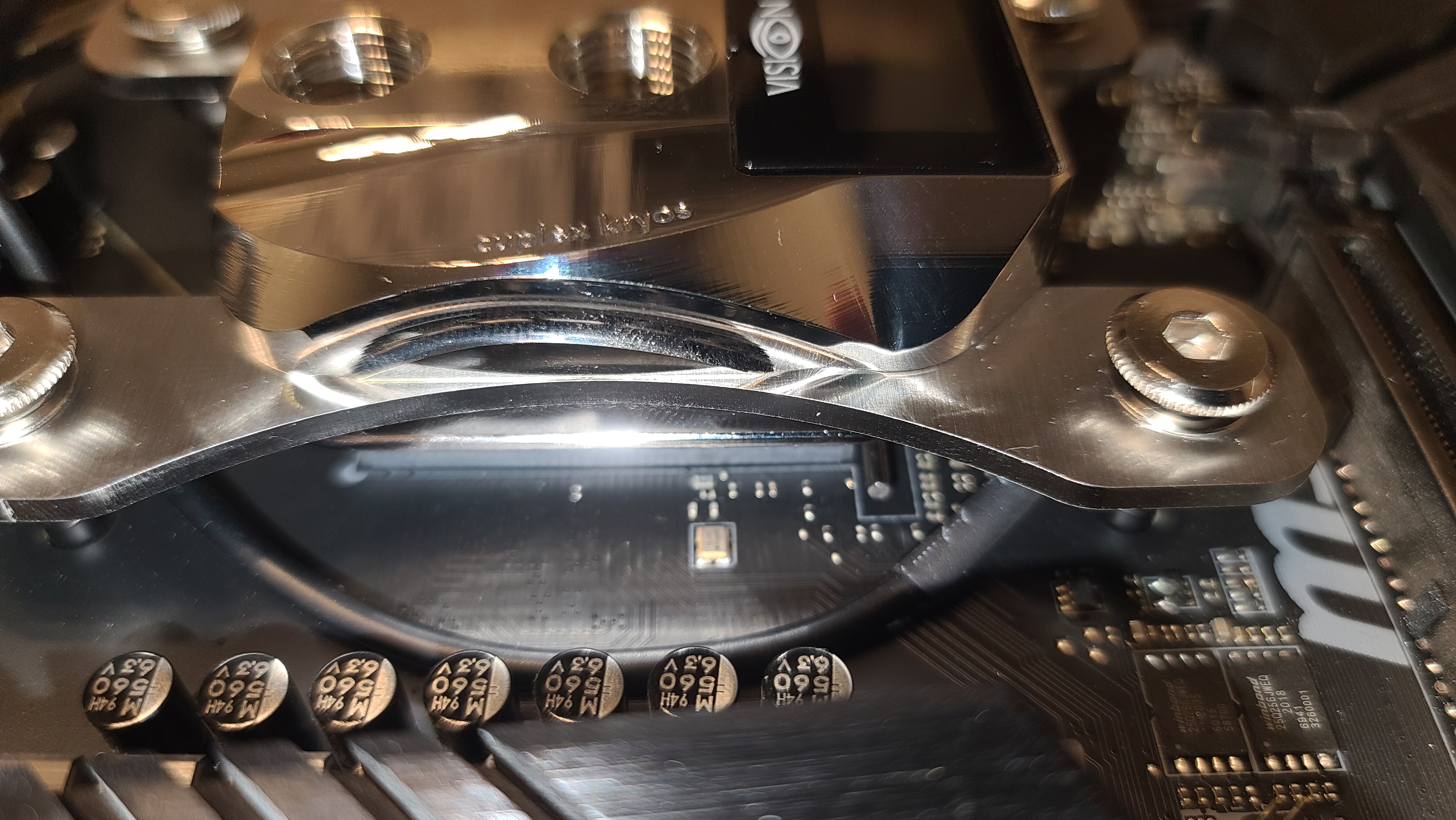

Ну что парни. Наша песня хороша, начинай сначала. Процессор боком стоит. Те получается в каком виде он под крышкой? Сверху 2 чиплета если ориентироваться по логотипу? Тогда на моем фото чиплеты справа сверху и справа снизу. Значит водоблок горизонтально надо выходами ставить? Или чиплеты в районе qr кода и надписи AMD?
tonygks присоединяйся к конференции)

d1e
Ничего не меняется, главное - метка.
Водоблок все так же ставим длинной стороной вертикально

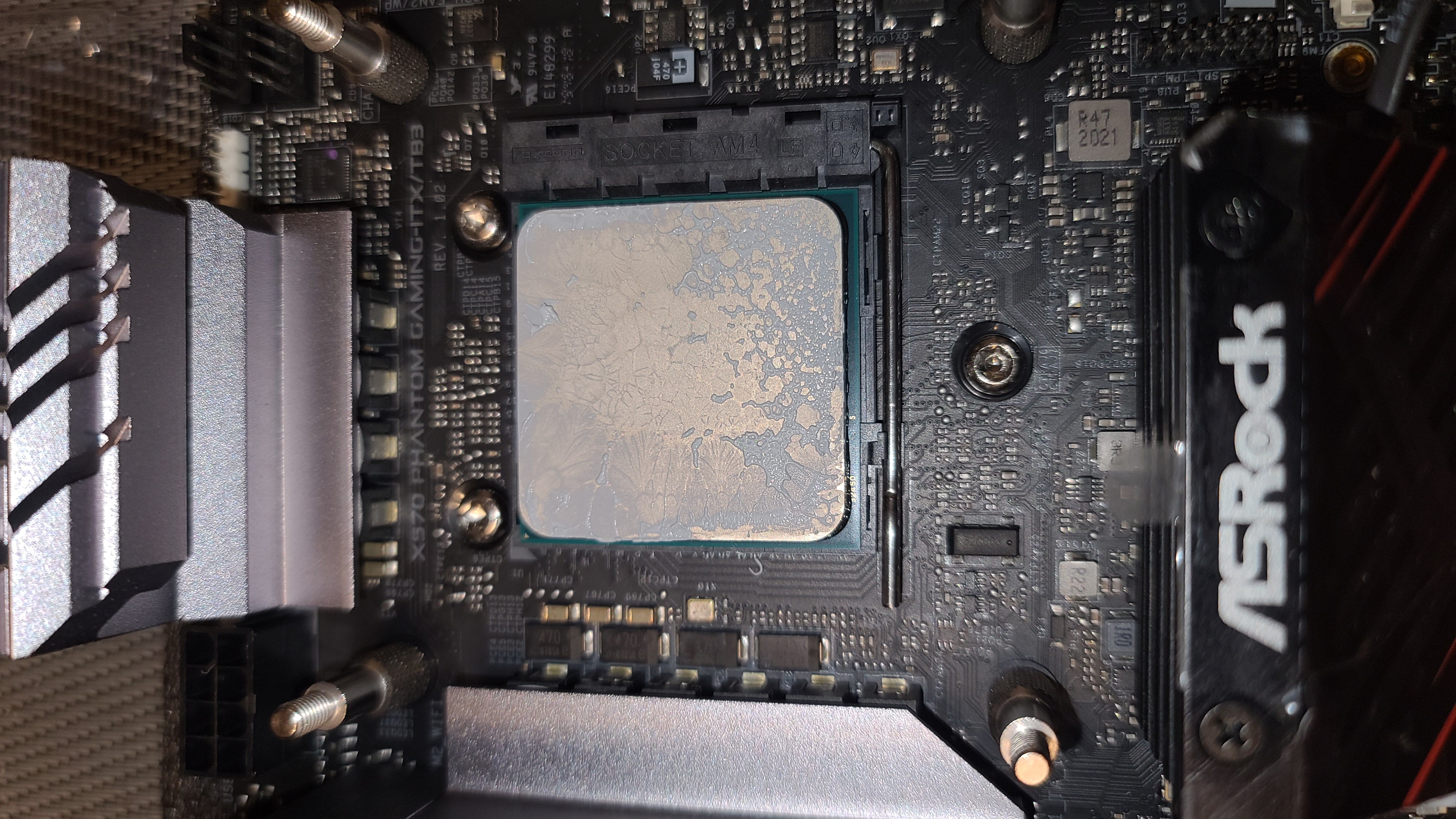

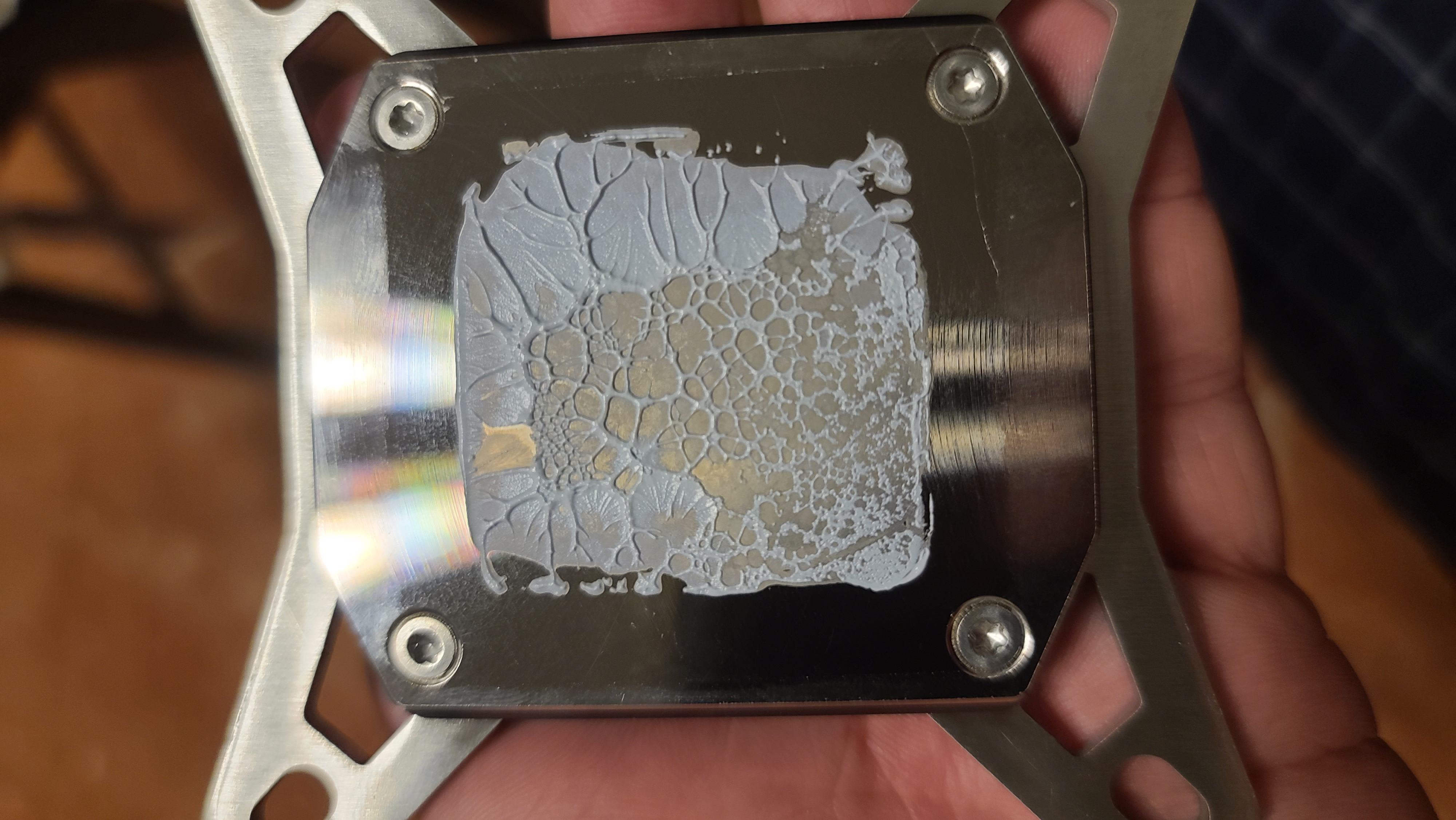

Парни, что то мне отпечаток на хиткиллере не нравится. Или нормально?
20211120_220036.jpg [ 1.77 МБ | Просмотров: 472 ]
20211120_220049.jpg [ 2.46 МБ | Просмотров: 472 ]
Добавлено спустя 2 часа 5 минут 17 секунд:
tonygks CHiCHo

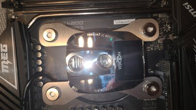

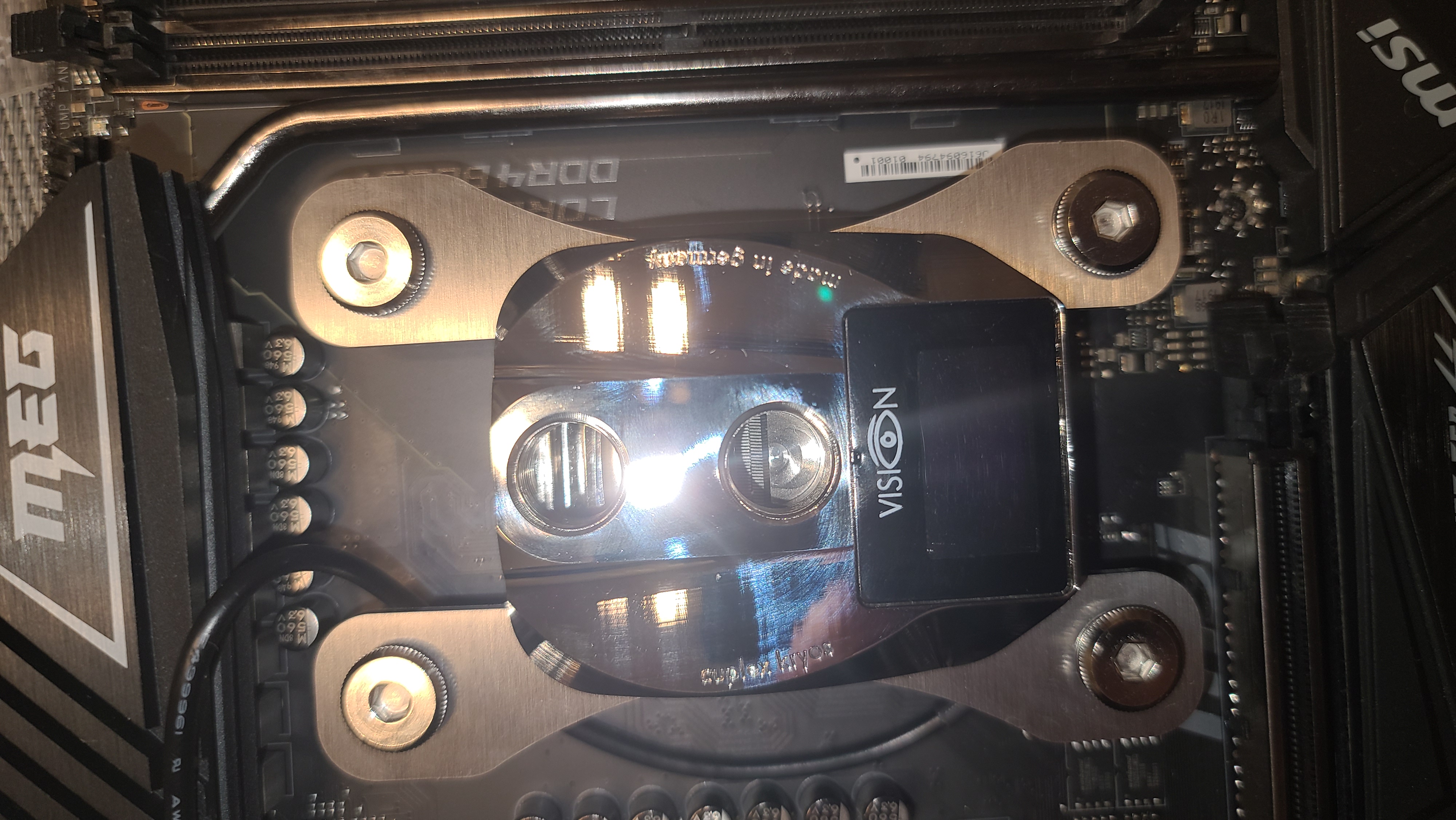

Вот такое дело. Гляньте где ножка процессора и где каналы водоблока. Каналы ровно с центра процессора начинаются и идут вверх. Вроде я его правильно установил, судя по надписи,но логику вашу aquacomputer сломал. Что переворачивать вверх ногами?

d1e
вот еще картинка для расположения блока Next + АМД 3000/5000

d1e писал(а):
Спасибо, но вы видите по фото правильно стоит? Каналы по моим фото начинаются с середины процессора! Впринципе ошибиться сложно судя по вашей картинке, но на моих фото дичь какая то. Как будто крепления смещены.
все правильно - у меня так же, IN идет в центр и OUT вверху.

d1e как то так наверное.. в отверстии вы видите край разгонной пластины - сами каналы идут еще глубже.
Я правда пропустил момент как у нас heatkiller4 превратился в vision. Ну да фиг с ним. Установлено нормально судя по всему. Правда я бы предположил что vision немного версия хуже для ryzen.
