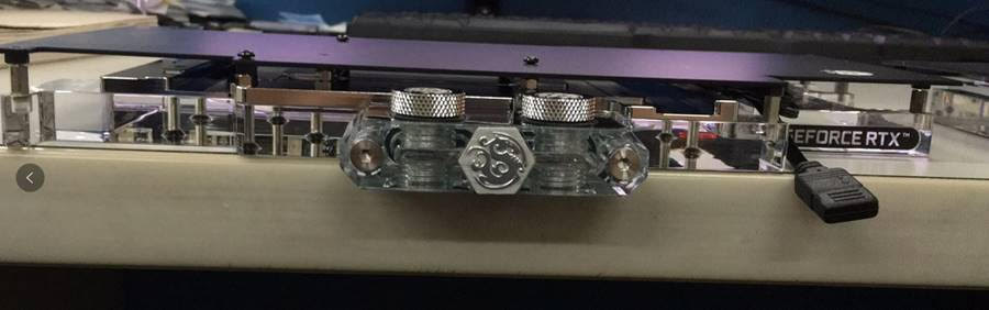

Dear Denis,
Thanks for your response.
Sorry that yours is one of the first batch which acrylic top is a little bending.
We check our stock product now.
It is nearly no bending as following picture.
If you like this one, we will arrange it to you.
unnamed.jpg [ 33.96 КБ | Просмотров: 262 ]

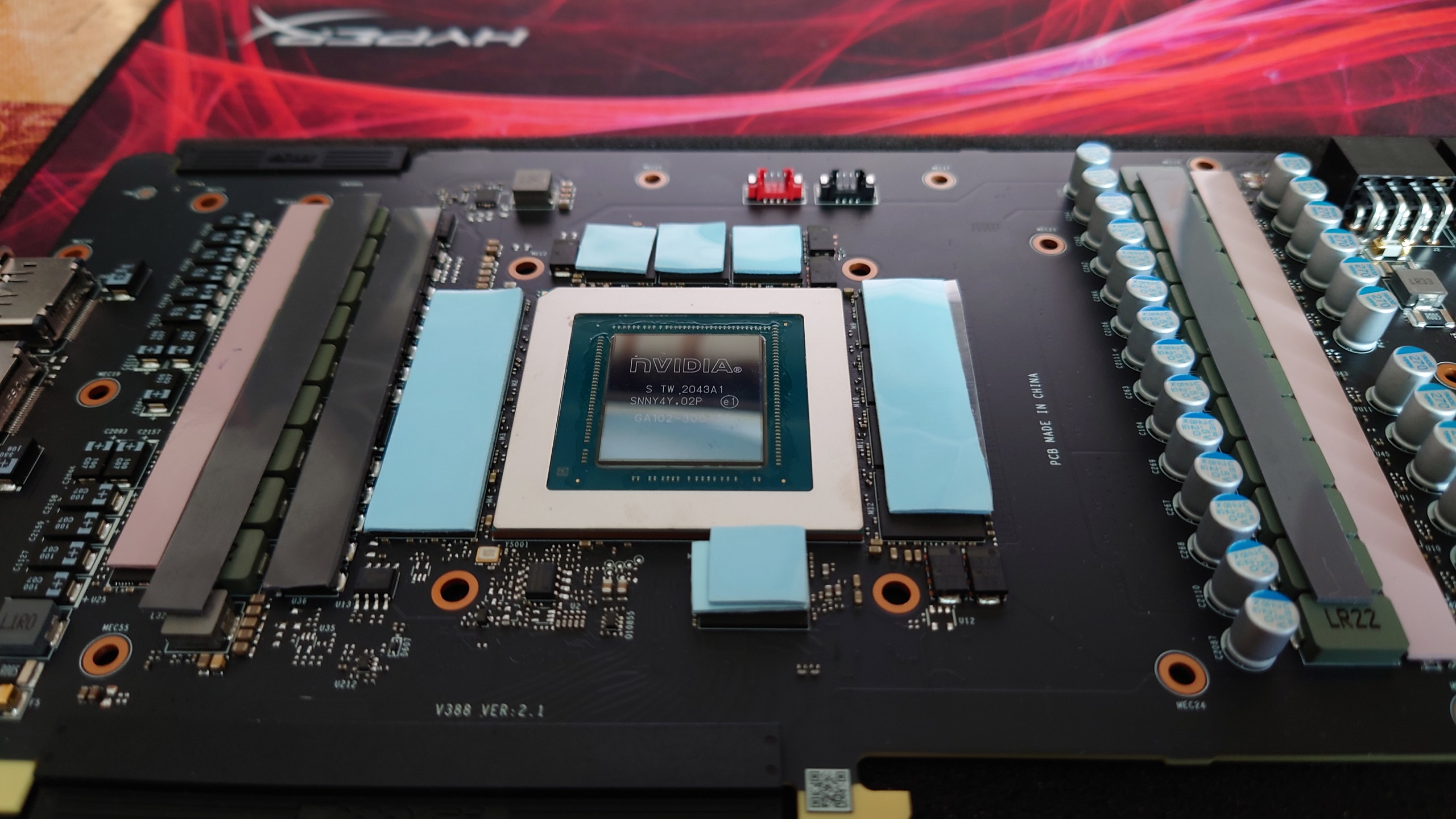

Вот такая солянка из термопрокладок.
Есть короткие винты, проверю без заднего бэка.
Укладка
20210115_131906.JPG [ 910.37 КБ | Просмотров: 228 ]
В бикски вообще прокладки под дроссели не идут в комплекте. А в стоке там намазано густо пастой очень так с запасом и прилегает радиатор. Это вообще нормально?
Ты прямо все решил накрыть. Я вот думаю поубирать с дросселей.
Регистрация: 19.03.2008
Откуда: Беларусь
На дроссели я положил термопроклапдку чуть более их ширины, левый ряд конденсаторов, вопреки мануалу, укрывать не буду.
Добавлено спустя 1 час 17 минут 45 секунд:
ALSTER
Проверил отпечаток на термопрокладках, не идеал конечно, на четверку. Гризли на мофсетах отпечатался, ставить что то плотнее не нужно. На дросселях термопрокладки рекомендую оставить, чуть более их более ширины.
Рекомендую при сборке вначале собрать без бэка, прожать все термопрокладки. Но нужно найти короткие винты.
Регистрация: 28.05.2004
Фото: 27
Те прокладки что ты заменил, поставил той же толщины что в мануале?
Что гриззли пропечатались - это хорошо. Я на мосфеты гелид собираюсь ставить. На дроссели я оставлю конечно, я описАлся, хотел снять с кондеров, как советовали раньше.
Ты тоже не будешь ставить на кондеры?

nag77 Почему на Кондеры не советуете ставить прокладки ?
Откуда: Беларусь
На фото выше левый рад, ближе к видеовыходам, ставить не буду. Ряд кондеров возле памяти оставлю родные. В помощь теплосъему с чипов памяти.
Да, по мануалу. Что то уменьшать или увеличивать смысла не увидел. Тем более в продаже размеры только 0,5, 1, 1,5 мм.
Как мне видится, нет в этом необходимости.
