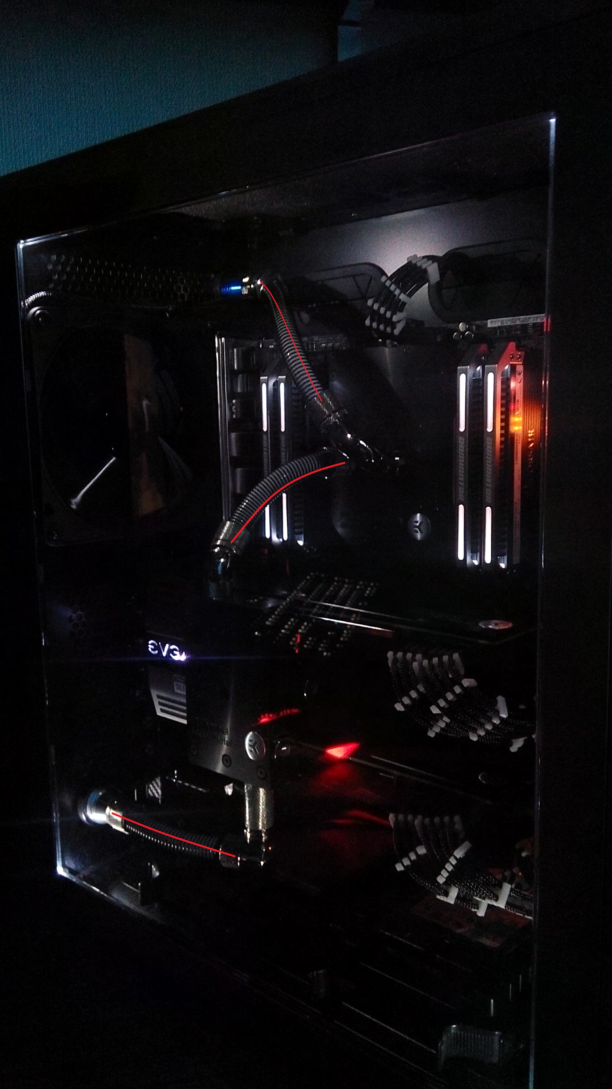

CrownA писал(а):
А про инструмент не забыл?
Кромку сниму подручными средствами - напильник как варик :)
Разрезать - простая ножовка по металлу
Загнуть:
1. Насыпать тупо в трубку песка и гни не хочу (папчик из опыта подсказал)
2. Второй варик в гофру ее засунуть и гни :)
Можно конечно тут заказать - но цена за 40 см трубку - 800 рубасов совсем не радует
http://modmymods.com/tubing/tubing-accessories.html
Тут и аксессуары все необходимые есть :)))
А так по сути тут и гнуть сильно не чего и не надо
1.jpg [ 1.82 МБ | Просмотров: 1599 ]

Дело хозяйское, но резать ножовкой медную трубу (отожженную или нет) задача нетривиальная и почти наверняка результат будет хуже, чем с помощью трубореза и во много раз медленнее (в десятки раз). А обеспечить единообразный радиус сгиба трубы песком или гофрой - фантастика + очевидно, что для применения песка требуется запечатывать его в трубе, а для мягкой и тонкой трубки это равносильно развальцовки по краям, а это значит, что будете отпиливать края снова. В общем "Пилите Шура, пилите". :D
да ну, ерунда.
болгарка или дремель в помощь, один хрен края обрабатывать.
а вот гнуть трубу без инструмента, действительно не так просто, точнее сделать это ровно и красиво.
с песком если гнуть, можно попортить покрытие труб снаружи, будет не красиво, ну или делать всё ооочень аккуратно.
Reveal809 как бы всё это не вышло дороже, чем купить спец. инструмент, трубочки не дешёвые.
Либо 100% удачный вариант - не гнуть трубы, а использовать угловые переходники, но побольше фитингов уйдёт конечно
