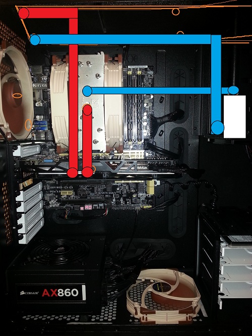

BOL писал(а):

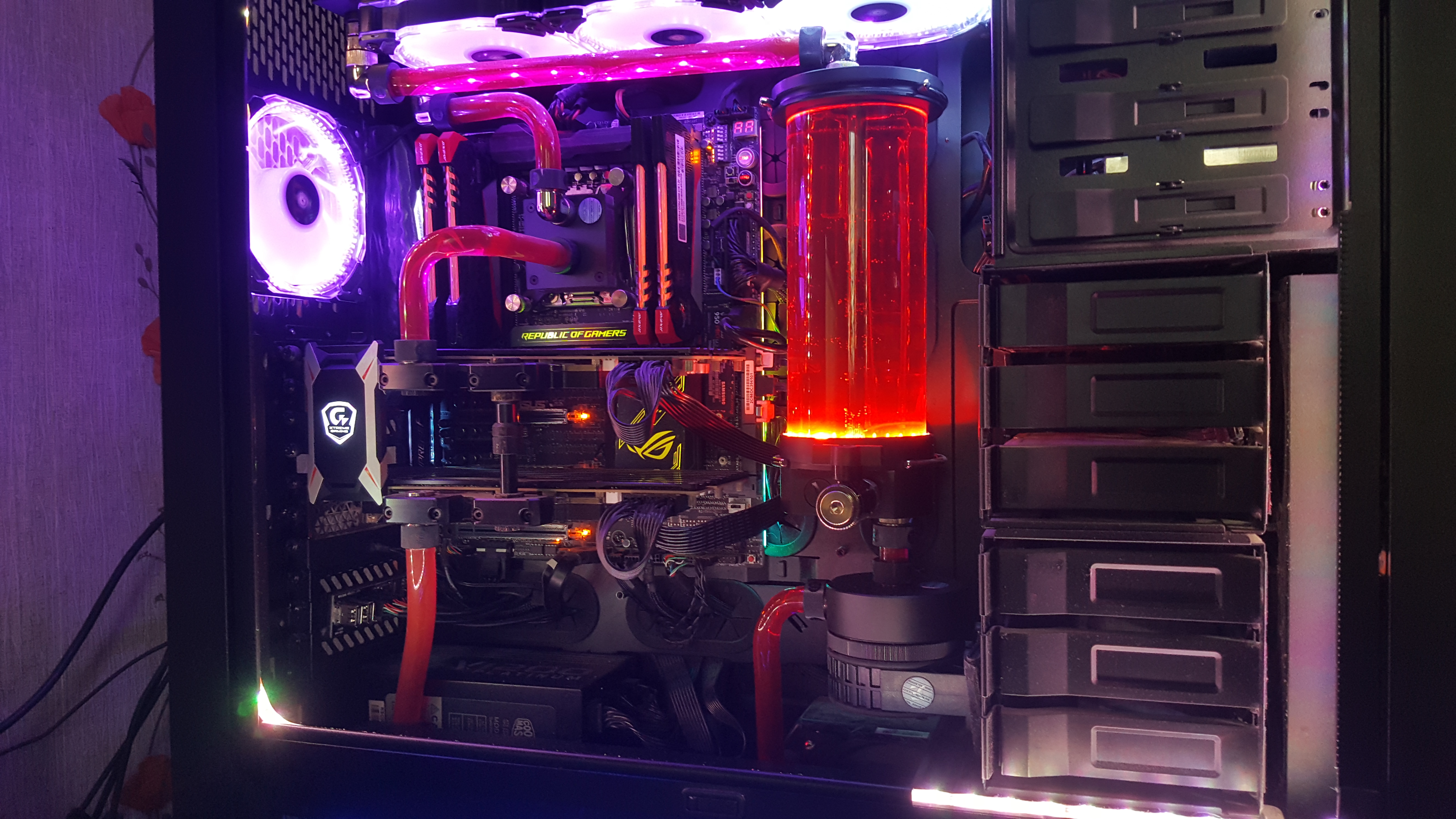

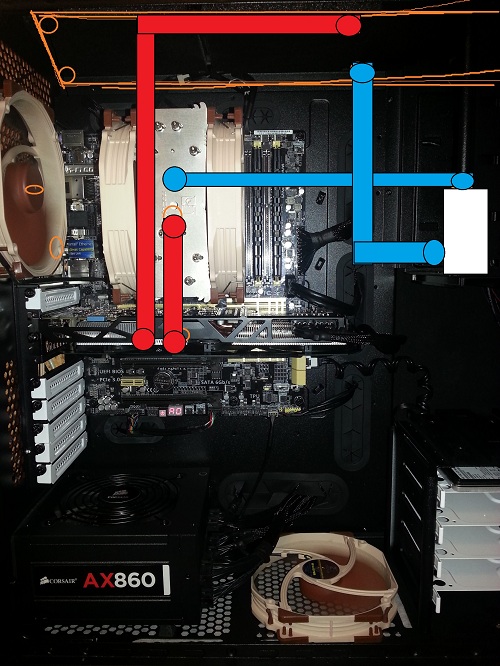

В связи с предстоящей заменой видеокарты планирую собрать свой первый кастом луп в корпусе Fractal Design Define R5.
3*120 радиатор толстый наверх на выдув. второй радиатор -1*140 вниз или 1*140/2*140 на фронт.

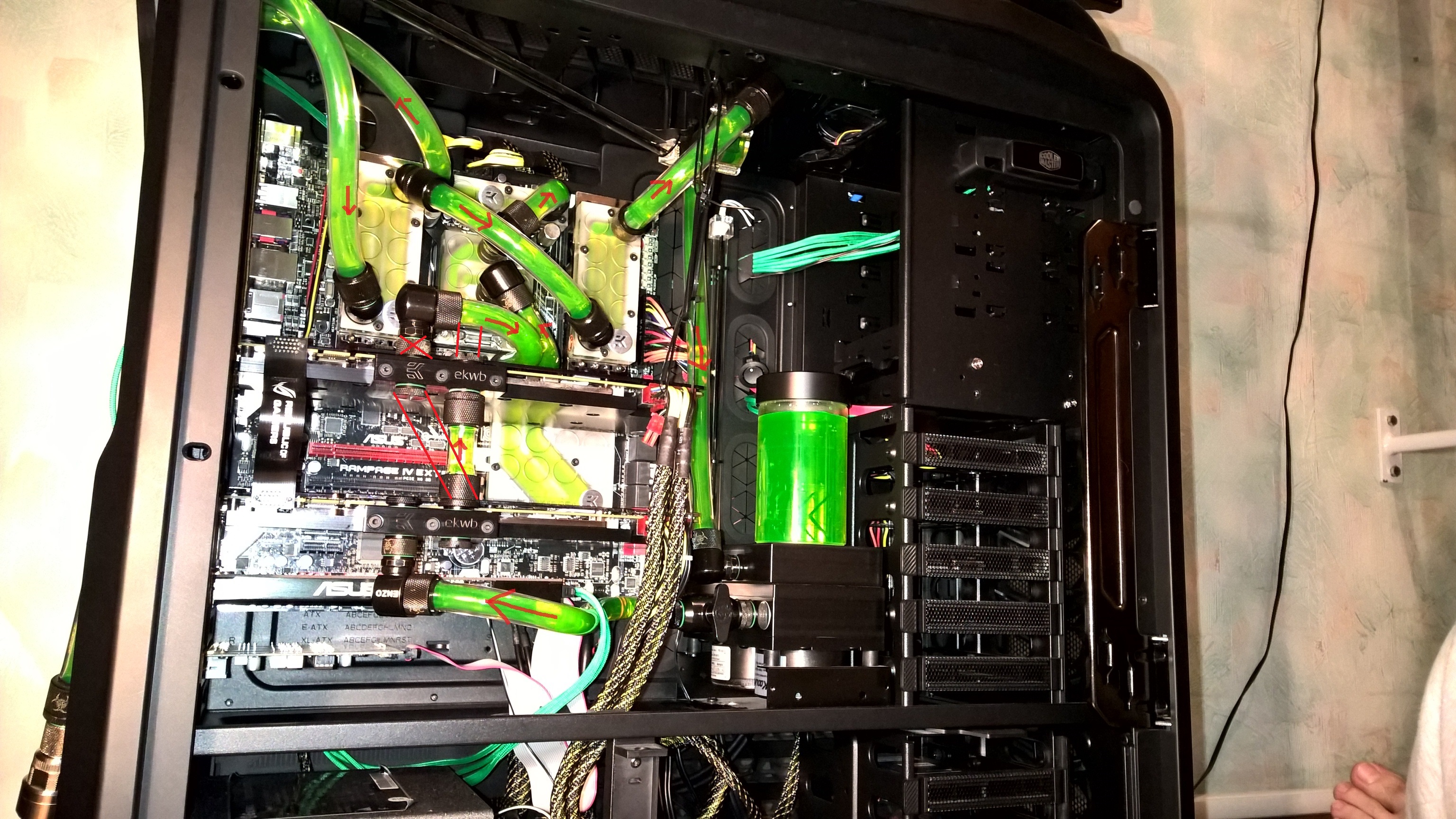

3*120 радиатор толстый наверх на выдув. второй радиатор -1*140 вниз или 1*140/2*140 на фронт.[/quote]

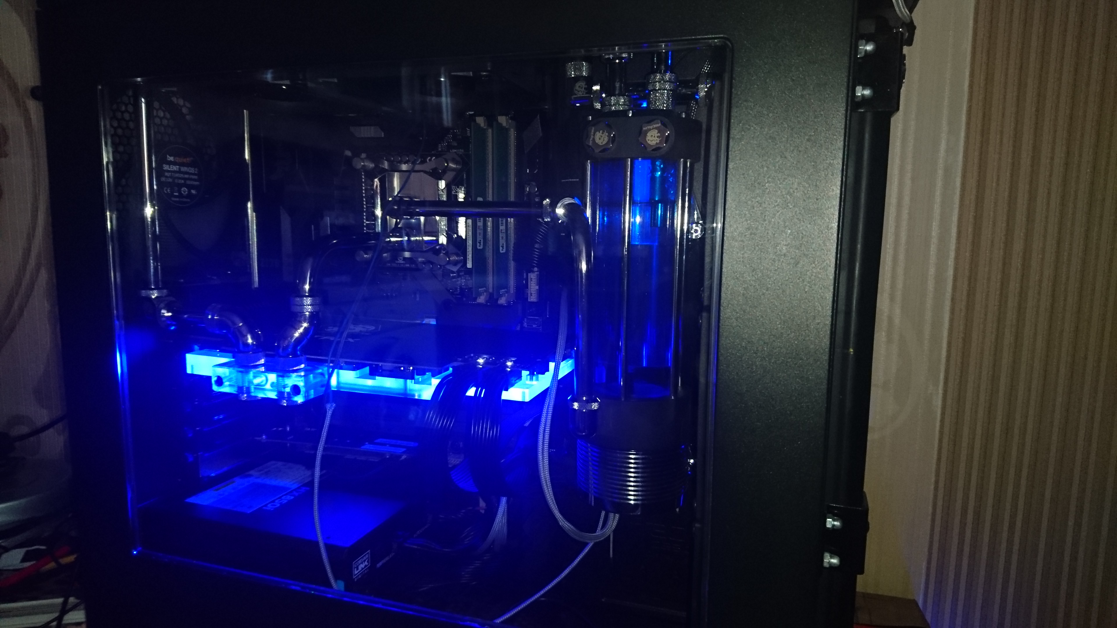

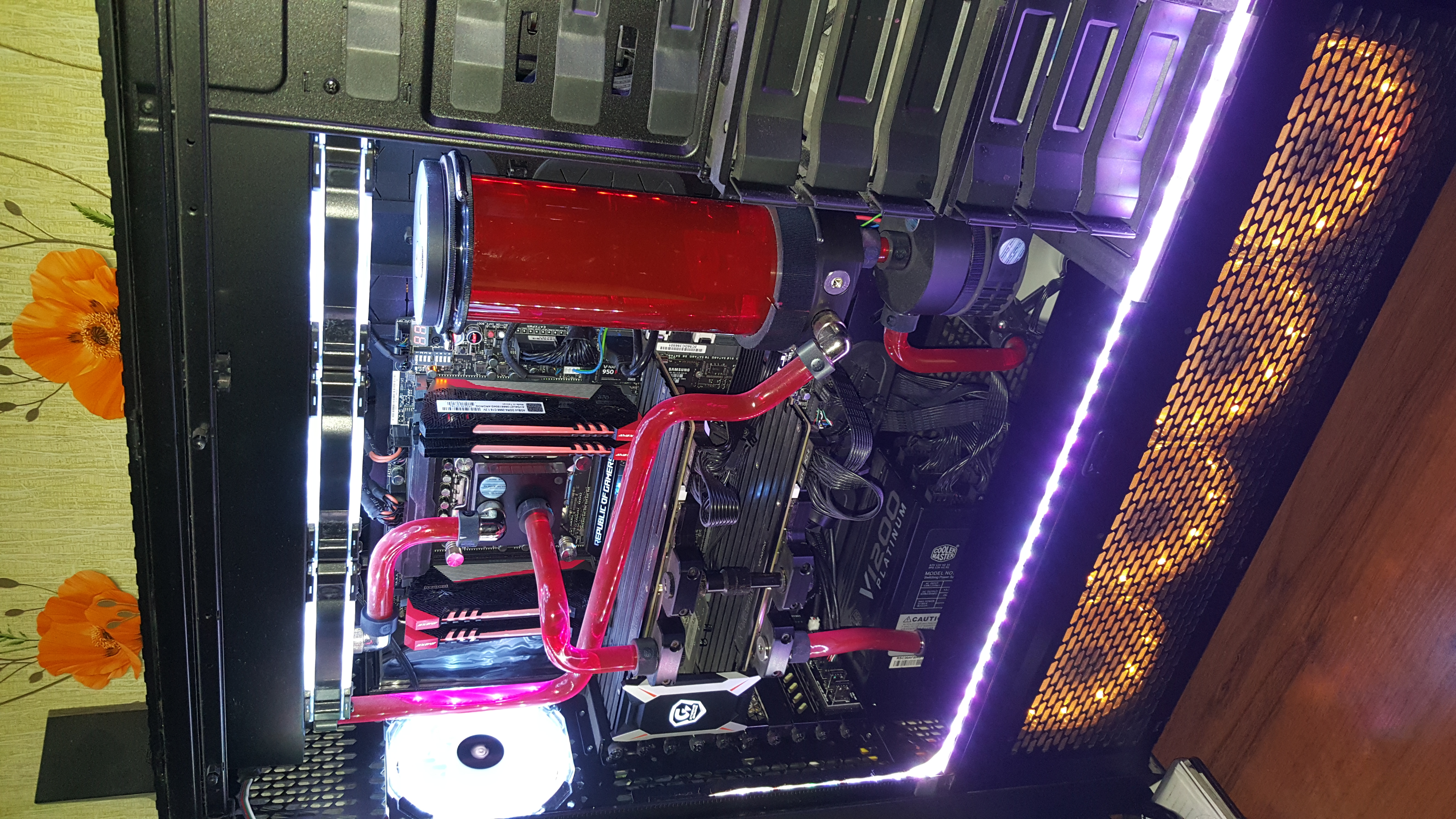

В Define S собрано: EK-CoolStream PE 360 (3x120 сверху на выдув) и EK-COOLSTREAM CE 280 на фронт.
Петля идет с резервуара с помпой к видеокарте, потом в верхний радиатор, потом на проц, потом на фронт радиатор, потом обратно в резервуар.
Работает год полет нормальный.
Не хотелось бы наверх ничего ставить - не хочу радики от пыли сверху постоянно чистить, ну и звукоизоляция похуже будет.
Как обстоят дела с шумом и пылью на верхнем радике?
Насчет шума: сверху стоят 3 Noiseblocker'a Multiframe у меня работают на 1000 об/мин, по издаваемому шуму примерно равны 2-м Noctua Redux Nf-P14s 800 об/мин которые стоят на фронт панели.
С точки зрения пыли Define S не самый защищенный корпус особенно верхняя панель страдает (я его накрываю когда выключен). За год еще ни разу не чистил, специально посмотрел сейчас на верхнем радиаторе под вертушками есть немного пыли - до "валенков" еще очень далеко)

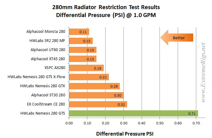

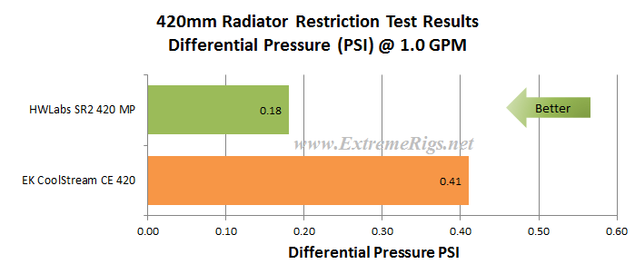

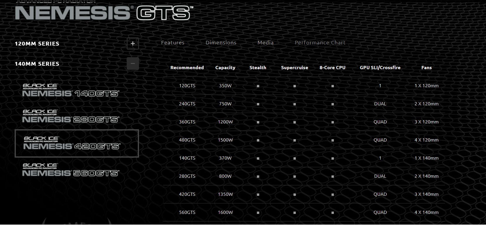

Присматриваюсь к корпусу be quiet! Dark Base Pro 900. С ним по радиаторам есть такие опции: 2x420 30мм толщины, либо 1x420 + 1x280 любой толщины.
Для первого варианта нагуглил 2 радика:
    hardware-labs-nemesis-280gts
    alphacool-nexxxos-st30-280mm
Больше склоняюсь к GTS (меньше 14-16 FPI vs 15-20 FPI, аккуратнее изготовлен, нет проблем с fan spacing и большими фитингами), но есть проблема - у него огромное сопротивление потоку. График поток-давление для 280мм версии выглядит так:
HWLN280GTS-RCC-1.0[1].png [ 10.91 КБ | Просмотров: 1205 ]
То есть если 2 секции дают сопротивление ~0.71 PSI, то 6 секций это ~2 PSI + водоблок процессора EK ~ 1 PSI + водоблок видеокарты EK ~ 1 PSI.
Для второго варианта мне нравятся радики Hardware Labs Black Ice SR2 280 MP и Hardware Labs Black Ice SR2 420 MP. У них минимальное сопротивление потоку, поэтому даже одной D5 хватит с запасом:
SR2-420-MP-RC-420-1.0[1].png [ 7.54 КБ | Просмотров: 1205 ]
Мне этот вариант нравится тем, что его проще обслуживать (пыль меньше забивает радиатор).
Вопросы:
    Работа на максимальных оборотах для D5 это нормально?
    Правильно ли я понимаю, что помпа D5 на потоке 1GPM при этом должна будет работать на максимальных оборотах и надолго ли ее хватит в таком режиме?
    Имеет ли в этом случае брать двойную помпу вроде EK-XTOP Revo Dual D5 PWM Serial - (incl. 2x pump) и насколько при этом более шумны и менее надежны такого рода двойные помпы?
    Насколько чаще придется чистить GTS против SR2?
    Какой вариант выбрали бы вы, если гипотетически возможно расширение контура до 2-3 видеокарт?
Да. У меня пятый год так работает.
Ага, помечтай пока об 1GPM, потому что потом у тебя его не будет. Да и не зачем такой проток, если только для эталонных тестов. Остальное выше написал.
Все зависит от угла заточки твоих рук - как виброизолируешь, так и будет...

Решил не связываться пока с новым корпусом. Заказал радики SR2 280мм на переднюю крышку и 420GTS X-flow на верхнюю крышку.
Этого должно хватить с запасом!
Если 2 видяхи планируешь то я б подумал о 2-х контурах соответственно скорее всего надо корпус который сможет обеспечить пространство.
А насчет Dark Base 900pro сам присматриваюсь - там уж 2 контура можно будет попробовать уместить. И естественно в перевернутом виде, для видях радиаторы наверх и фронт, для проца внизу.
Но это только теория - я этот корпус в руках не держал к сожалению...
