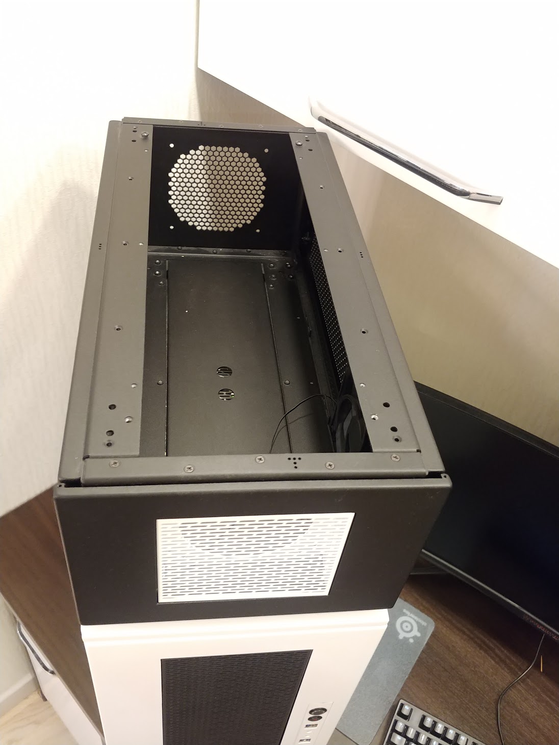

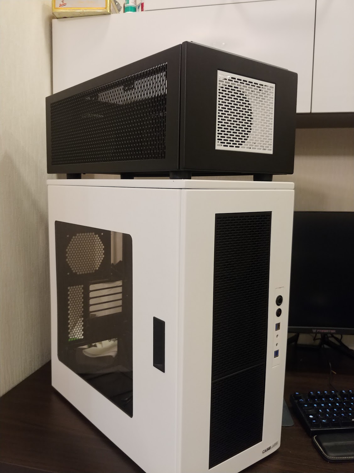

радиаторы будут стоять в пьедестале на крыше, сам пьедестал не буду закрывать
20190523_194731.jpg [ 179.56 КБ | Просмотров: 1103 ]
20190523_194743.jpg [ 180.46 КБ | Просмотров: 1103 ]
Дырявить крышу корпуса не буду, шланги выйдут с задней части пьедестала, и пущу их в корпус.
На выходе будут быстросцепы - т.е. можно будет блок с радиаторами снять.
