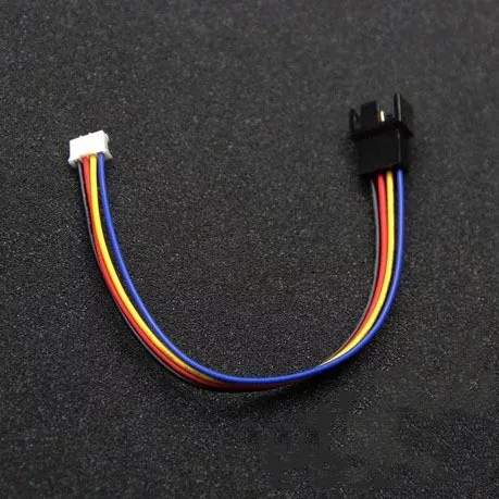

Fern я так тоже сделал когда один из стоковых вентилей на game rock 1080ti начал барахлить, снял этот убогий кожух и к радиатору скобами закрепил два noiseblocker'а, их через переходник от самой видеокарты и сплиттер запитал, все отлично работает до сих пор. Выбирать надо вентили с низким стартовым напряжением естественно. Переходник нашёл в истории покупок на ali, но товара уже нет у данного продавца, в принципе выше уже показали верный вариант.
