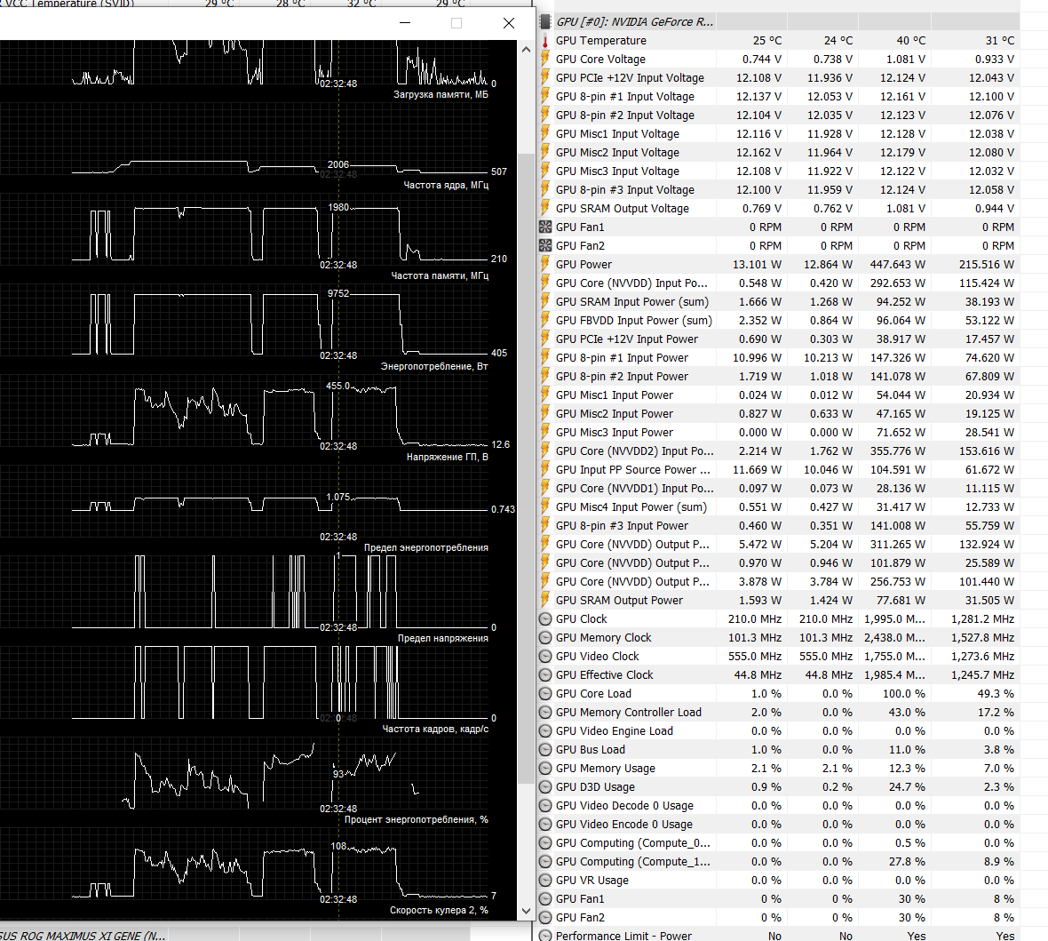

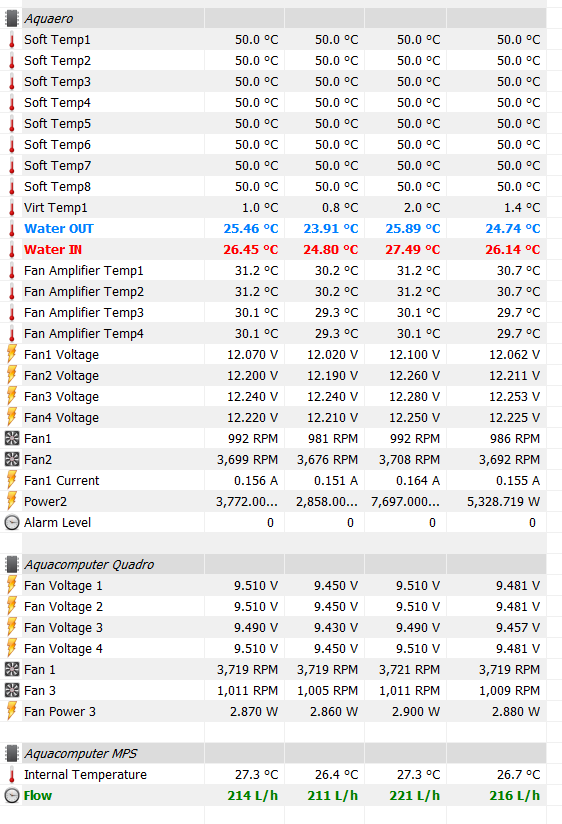

Запустился. Чуда в 5 градусов дельты не произошло)
Карта сток, ничего не крутил, расширил только лимит, 430 ватт, 215 расход, дельта 13-14 градусов.
На скрине температура "Water Out" (по нему считал) - датчик перед моноблоком, т.е. датчик - процессор и vrm платы - карта.
Данные
Снимок экрана (1045).png [ 120.79 КБ | Просмотров: 427 ]
Снимок экрана (1044).png [ 67.16 КБ | Просмотров: 427 ]

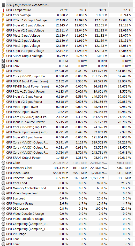

Посмотрел твое питание на ВК у тебя стабильно 12вольт и выше, а у меня в нагрузке выглядит так с биосом на 520Ватт от EVGA KPE:
57179
Но еще есть желание ВБ пересобрать проверить пасту и прокладки, думаю можно скинуть пару градусов или это уже мания "скинуть пару градусов" начинается.
Напомни, сколько у тебя дельта?
И как вырубить светодиоды подсветки на плате?) Лишних 2 ватта )
PS Выключил подсветку. С ней карта выедает весь лимит, без всяких минус 20-25 ватт от максимума.
Снимок экрана (1046).png [ 188.25 КБ | Просмотров: 384 ]
Дельта ВОДА\ГПУ подросла 15-17

ALSTER у тебя 2200мгц по чипу на постоянку на каком БИОСе 520? Я ставил и 500ватт и 520ватт, карта выше 2130 по чипу упорно не идет, но я вижу проблему в температурах, так как дельта улетает за вода \ гпу 17+
У меня еще возник вопрос по питанию по 8-пин посмотри какое у меня напряжение в нагрузке, смущает, что везде меньше 12v
57179
Ну а я выше о чём и для кого писал?

ALSTER писал(а):
наверное проблема в чипе или недостатке вольтажа
Вот мне кажется, что БП виноват ибо нет честных стабильных 12в по 8-пин судя по мониторингу.
БП старенький 2012 г.в. Seasonic X-1050 Gold - https://ru.gecid.com/power/seasonic_ss-1050xm/, но ребутов или прочих проявлений, кроме обозначенных нет.
Есть еще один БП 1кВт от корсара Corsair RM1000i, надо будет его попробовать поставить, посмотреть как оно будет.
На оВер.нет у людей Мси Трио едет на 2250 без проблем, поэтому думаю проблема не в чипе должна быть.
