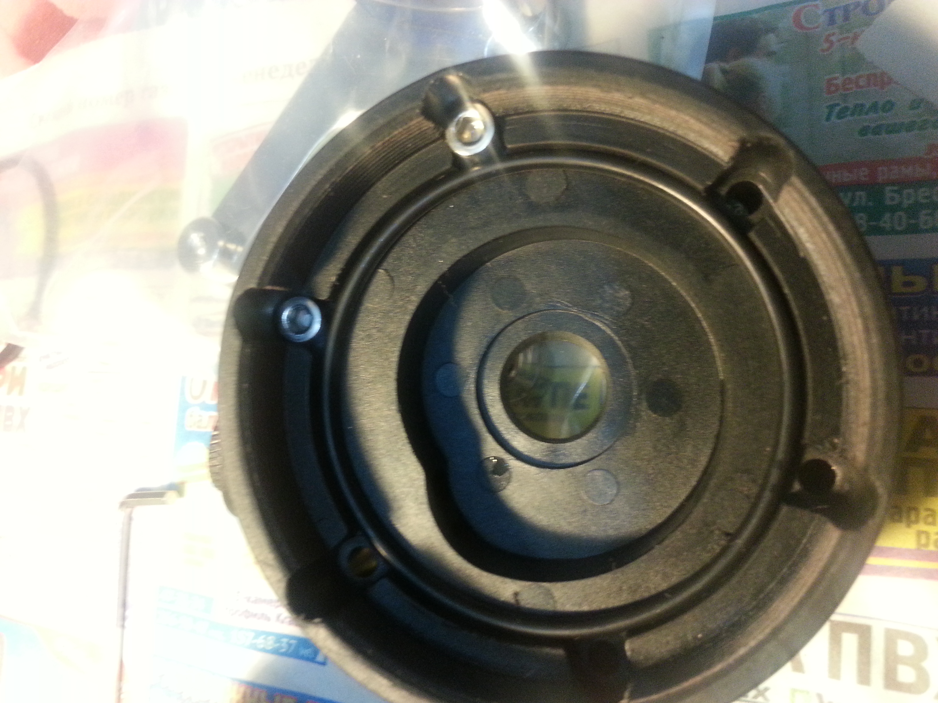

пока с хайтеком есть нюансы. Помпа не садиться на место, мешает диаметр комплектных винтов для хром стяжек.

Дай пожалуйста ссылку. Уже два часа мучаюсь, начинаю нервничать. Течет как сито, сук...(

Кое как собрал, но уверенности нет.
Короче у них два косяка - винты не дают сесть насосу. Не хватает пару десяток. Без винтов садиться нормально. Либо это мне так повезло. Плюс им не кольцо надо было закладывать в их конструкцию, а плоскую прокладку. паза под кольцо нет -фиг его знает как оно себя при затяжке насоса поведет. Завтра поеду искать и винты новые и прокладку)

Какая тут уже подсветка, от злости и двадцатикратной сборки -разборки хотел в окно это чудо выбросить.

Как-то стремно болтики с прокладкой расположены. Это вид со стороны помпы?
да. смысла им писать не вижу. Потом, мне гарантию нет времени ждать

Афигеть. Такие бабки хотят а потом ещё "после сборки обработать напильником".

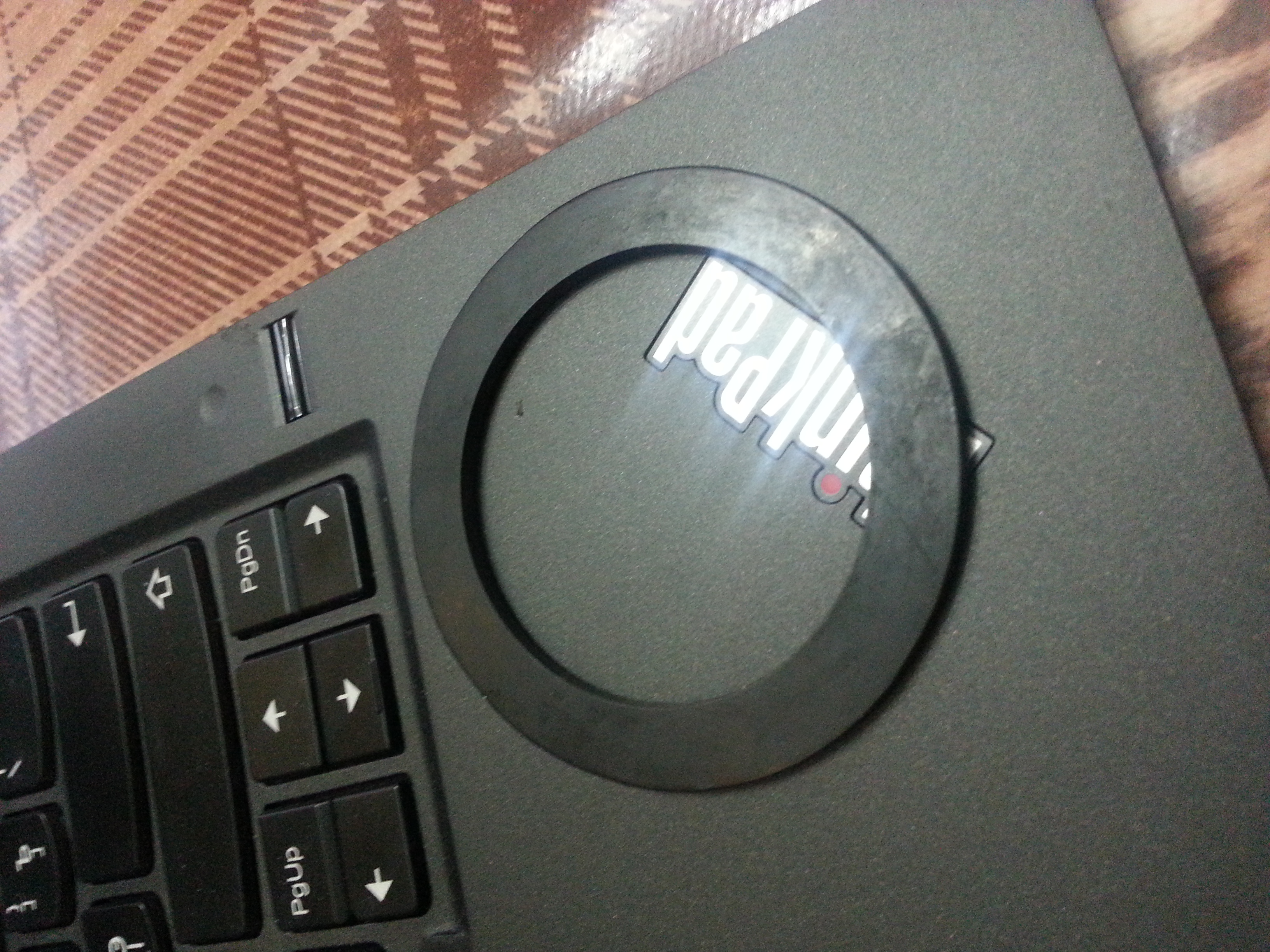

вот прокладка. Нашел с запасов местного авиазавода. Вроде держит. Но хромированный стакан для помпы не дает от "души" затянуть резьбу -вылетает. пипец.

чёто с этим монсуном не так ИМХО. ну не может быть так сложно и коряво собираться. да за такие бабки. что в саппорте говорят?

Регистрация: 23.06.2010
Прямо, как у меня с кулансом было. Там банально резьба слабая :facepalm:
Блин, что-то мне перехотелось использовать этот рез в "блендер"-конфиге с помпой. Сам рез. хотя бы нормально собирается/не течет?
