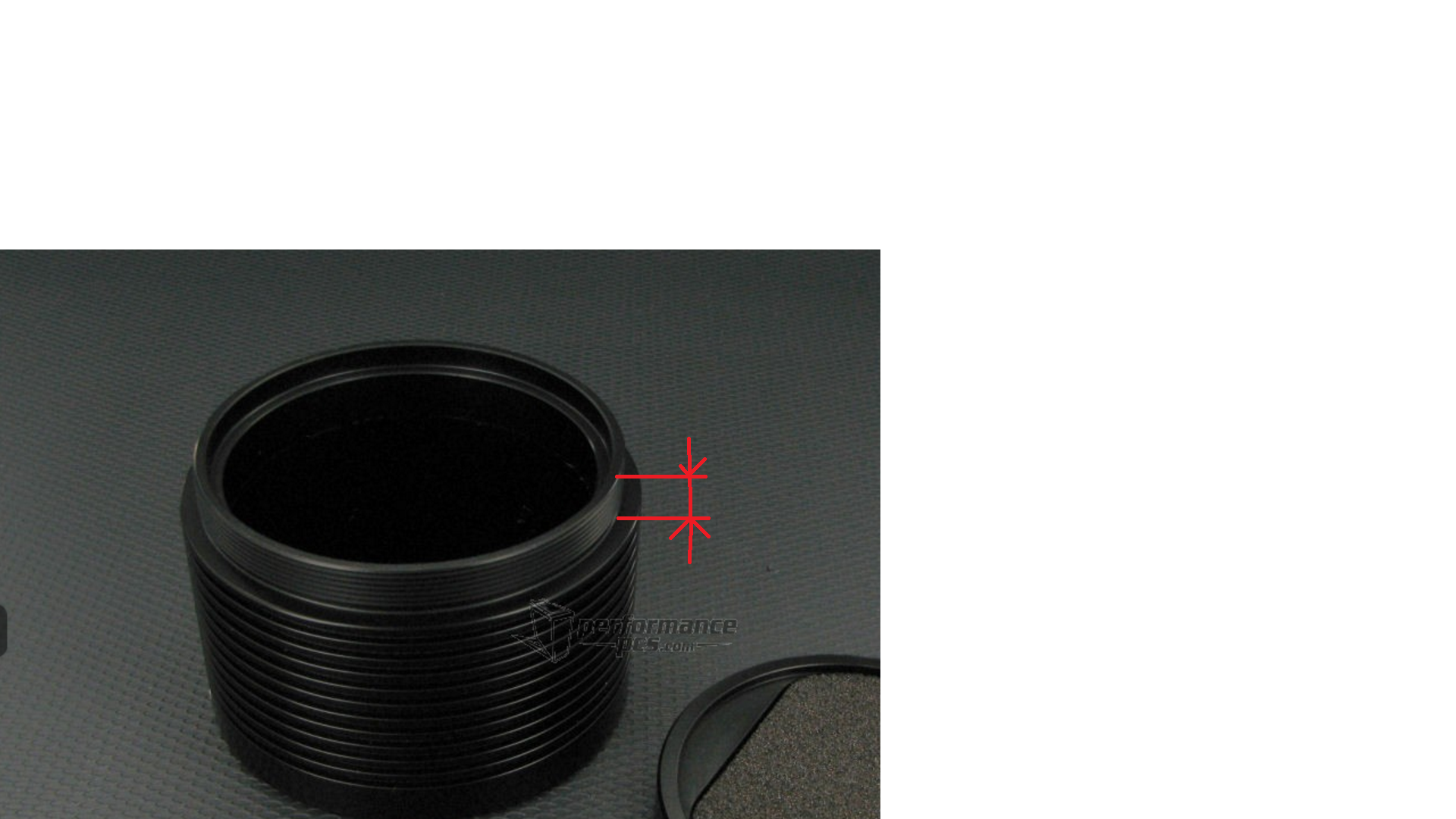

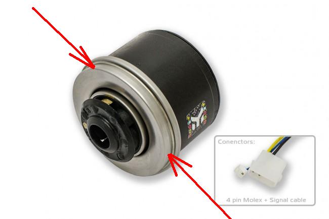

Народ, у кого насос под рукой, сделайте замер диаметра по моему эскизу)

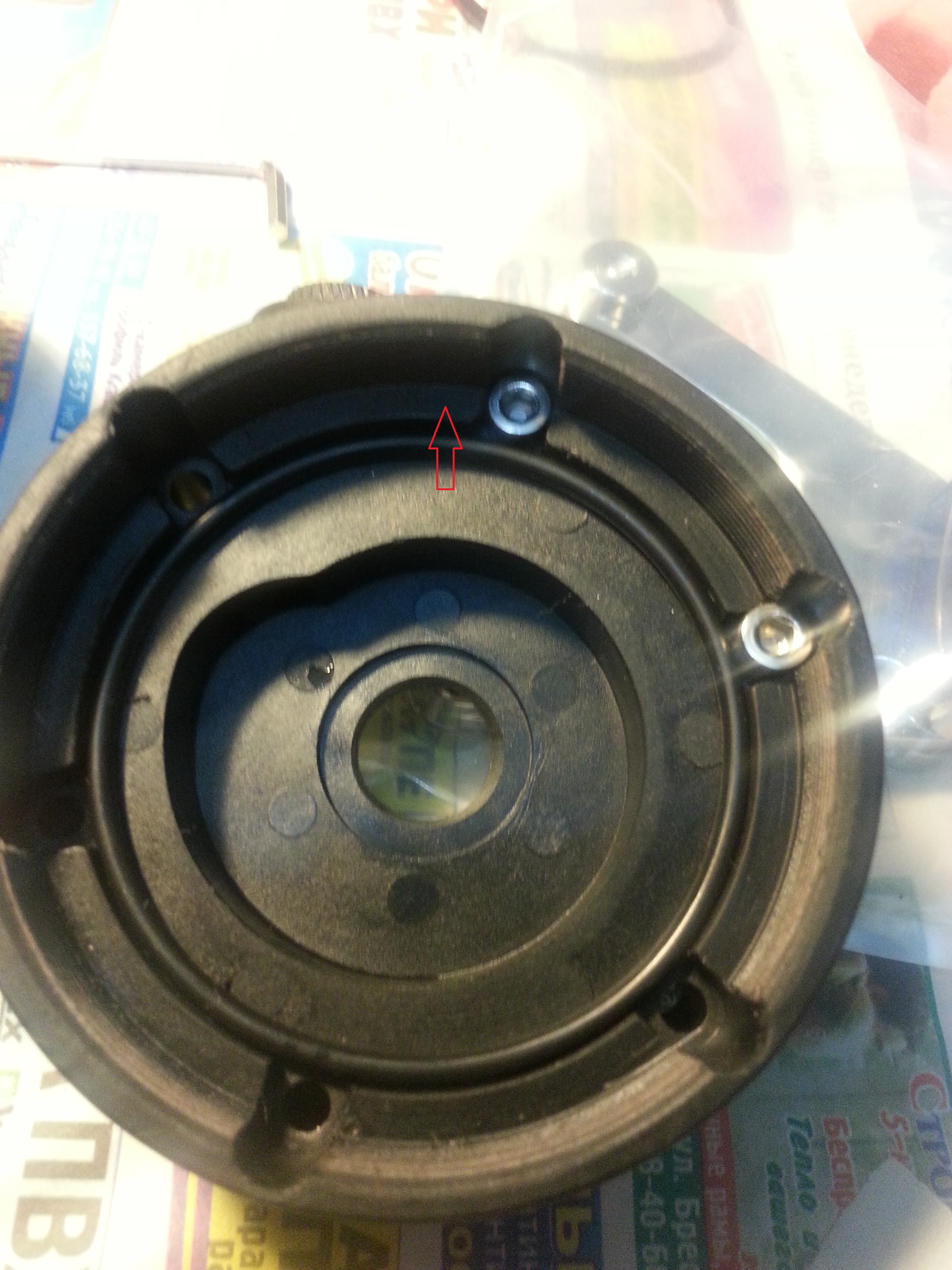

Цена этой сборки гораздо меньше по сравнению с последствиями потопа
Поэтому, если мутить комбины- хотя бы с головой.
Мешают болты: верю, хотя странно т.к. не выходят за диаметр круга для помпы и смотря на резинку она не наминается болтом.
Ок, проточил болты - теперь не мешают ?
Прокладка "Кольцо " не стоит менять ее на что то там ,чего вздумается т.к. это кольцо мягенькое и легко прижимается держа легко относительно не большую компрессию СВО.
Прижатие помпы к топу посредством крышки: т.к. внутри топа болтики точно выступают за
20151114_235216.jpg [ 1.63 МБ | Просмотров: 1079 ]
Возможно резьба крышки
Безымянный.png [ 1.27 МБ | Просмотров: 1079 ]
упирается в эти болты и помпа не прижимается хорошо.
Решение : померить и проверить высоту бортика, снова точить болты, подложить что-то на дно крышки для хорошего прижатия помпы .
Надеюсь у тебя получится собрать этот топ в систему, потому что он и правда выглядит хорошо.
Пока болты не отдали.
А вот фиг - кольцо дубовое. Из области материала ECOPUR
