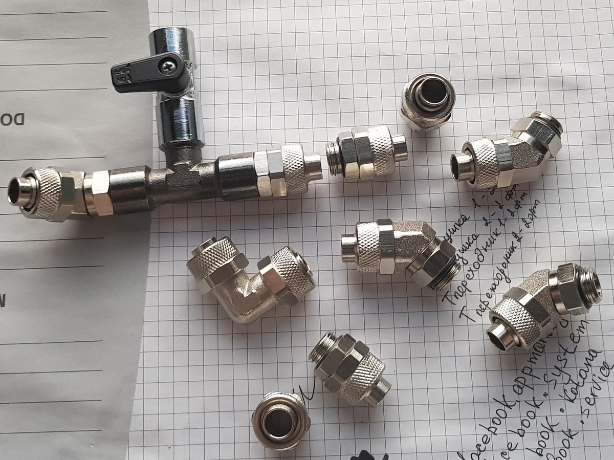

Я вот тут https://www.ebay.de/sch/m.html?_nkw=&_a ... =100&rt=nc накупил кучу всяких штучек для построения сво.
20170914_222308.jpg [ 299.73 КБ | Просмотров: 1367 ]
Для увеличения производительности РС нужны только три вещи....
