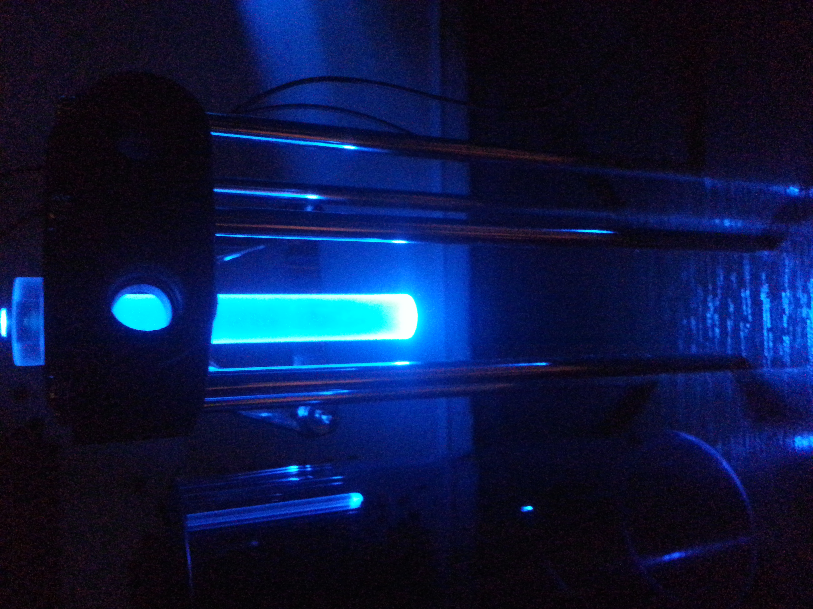

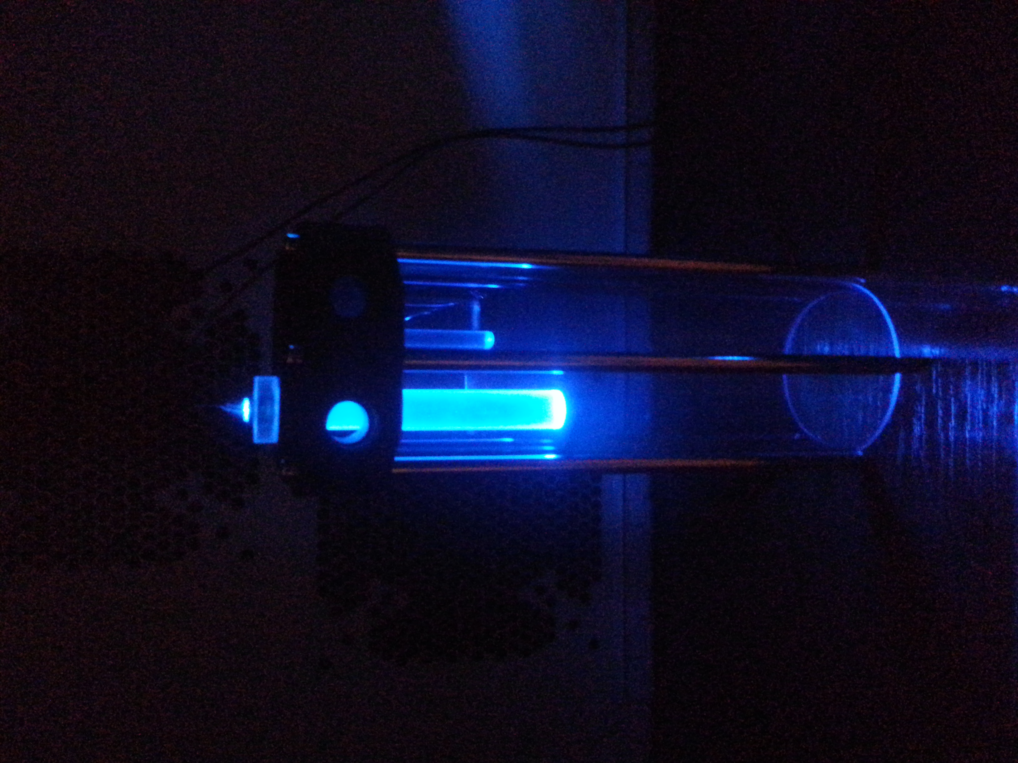

Синий светодиод практически "съел" синие стекло колбы, видимо надо пробовать белый цвет светодиода
Рез3.jpg [ 2.21 МБ | Просмотров: 1018 ]
Рез1.jpg [ 2.06 МБ | Просмотров: 1018 ]

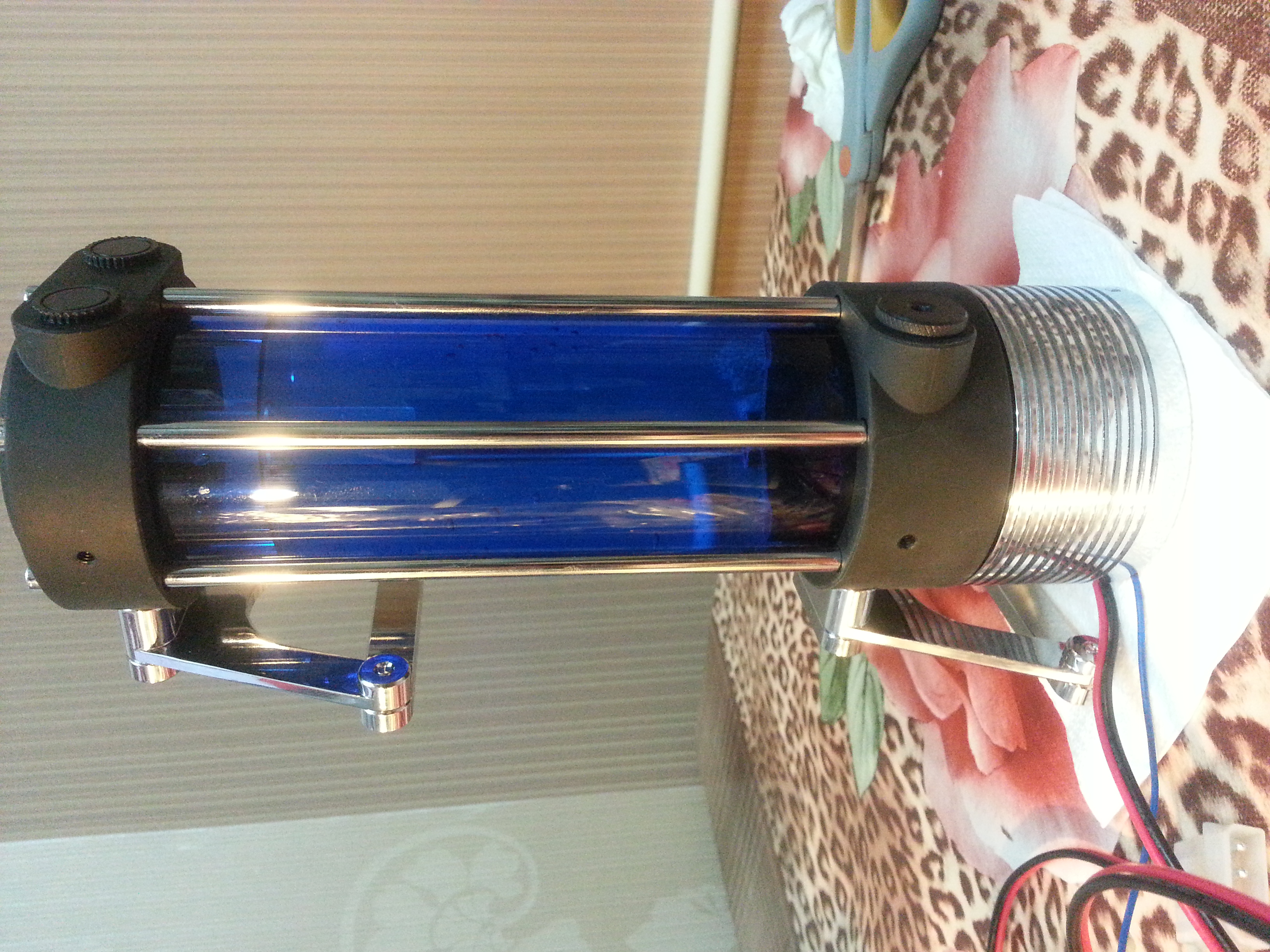

Получил сегодня детали по гарантии от мунсун. Смешанные чувства. Хромированная декоративная часть без изменений. Теперь у меня их две - вэлкам) По ответной части помпы - шаг резьбы под хром накладку тот же, но нарезана более качественно, без люфтов при завинчивании хром. крышки. Добавлен (фото вверху темы) антициклон. По винтам ситуация та же. Хез, или помпа у меня неправильная, но она явно в них упирается. Так как токарь мне обточил раньше винты с первой посылки - с ними помпа становится как положено. Просил запасных колец под помпу и колбу -не ожидал, что мне их насыпят целую горку). Зажал помпу, стартанул на сухую на второй скорости на 20 секунд - не ожидал, что будет тихо, без вибрации, и это без жидкости. Соберу наконец то рез, залью водички, посмотрю результат.
PS Собрал, залил, вроде держит
рез.jpg [ 2.8 МБ | Просмотров: 775 ]
