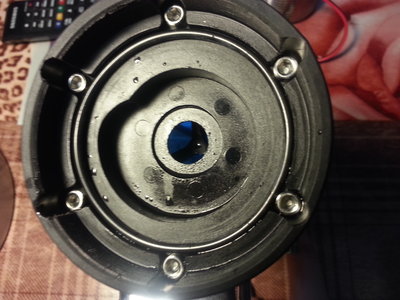

Можешь сделать фото вставленной помпы с обратной стороны без крышки с штатными винтами?
Могу сделать вечером. Но по фото будет тяжело судить, если речь идет о штатных винтах.
Да и рез разбирать уже нет желания)
Я как то спрашивал о диаметре насоса Водяное охлаждение - часто задаваемые вопросы + FAQ. #13354595
в тему этой проблемы с винтами Водяное охлаждение - часто задаваемые вопросы + FAQ. #13351815
Думаю, все таки насос D5 с наклейкой watercool не должен отличаться от всех остальных D5.

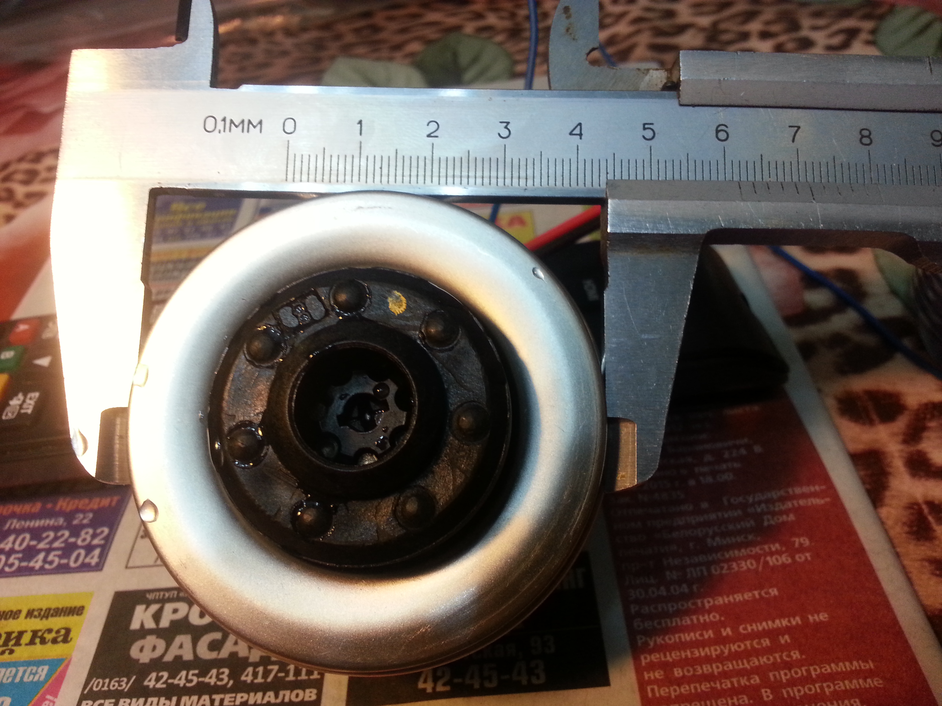

Размеры можно посмотреть на сайте оригинального праизводителя агрегата или на сайте Koolance(чертежи помп и ТОПов для них с размерами имеются на сайте) или обождать меня - вечером измерю штангенциркулем резервный агрегат от Koolance и отпишу...

Угу... Получилось...
Насосный агрегат Laing Thermotech(Xylem)EcoCirc D5T Vario 810N(перебрендирован в Koolance)..:
1.
Наружный диаметр самой чаши = 61,5мм.
2.
Наружный диаметр буртика чаши = 65мм.
Water Cooling System Koolance --- Superior Liquid Cooling Solutions.

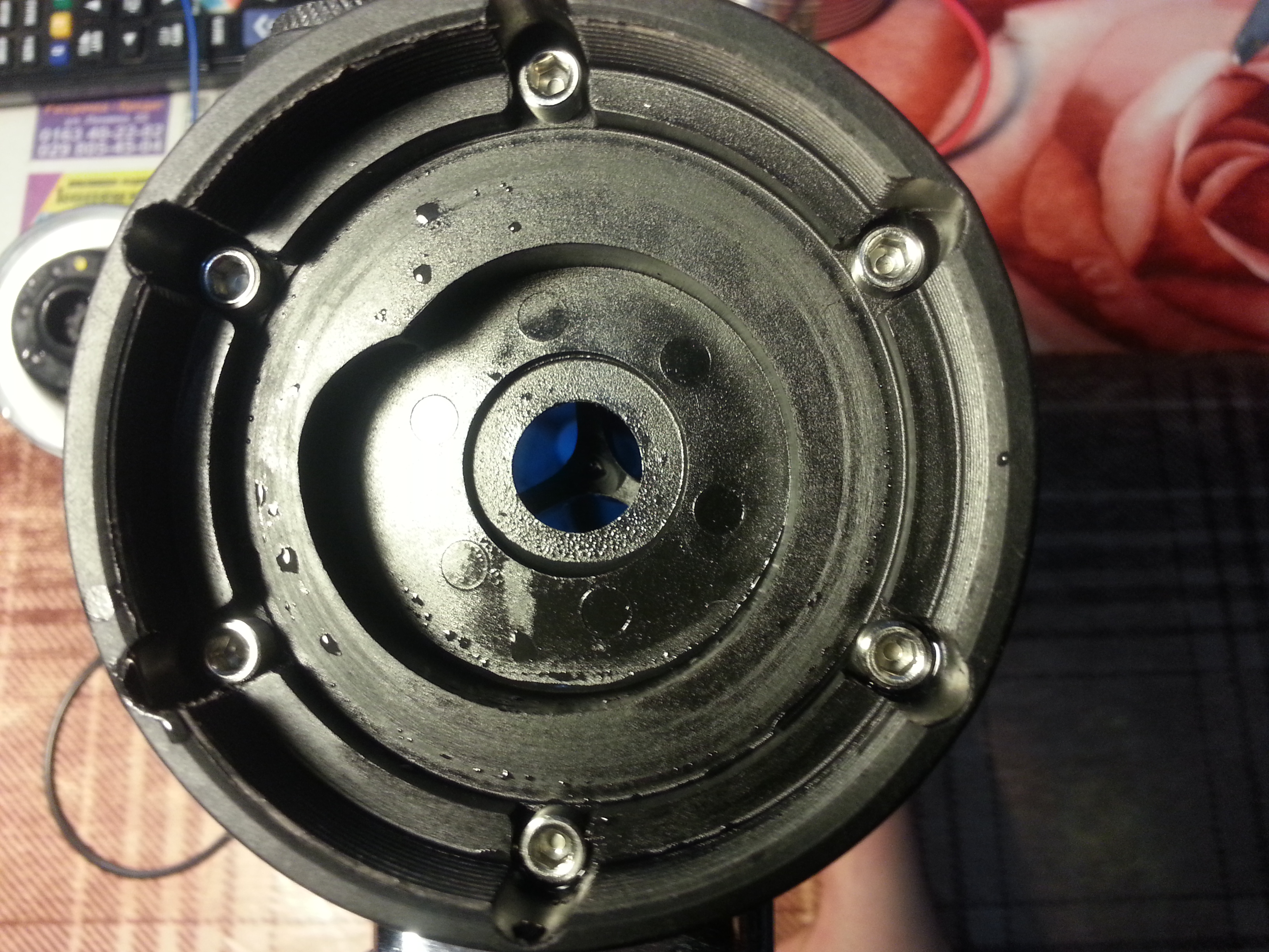

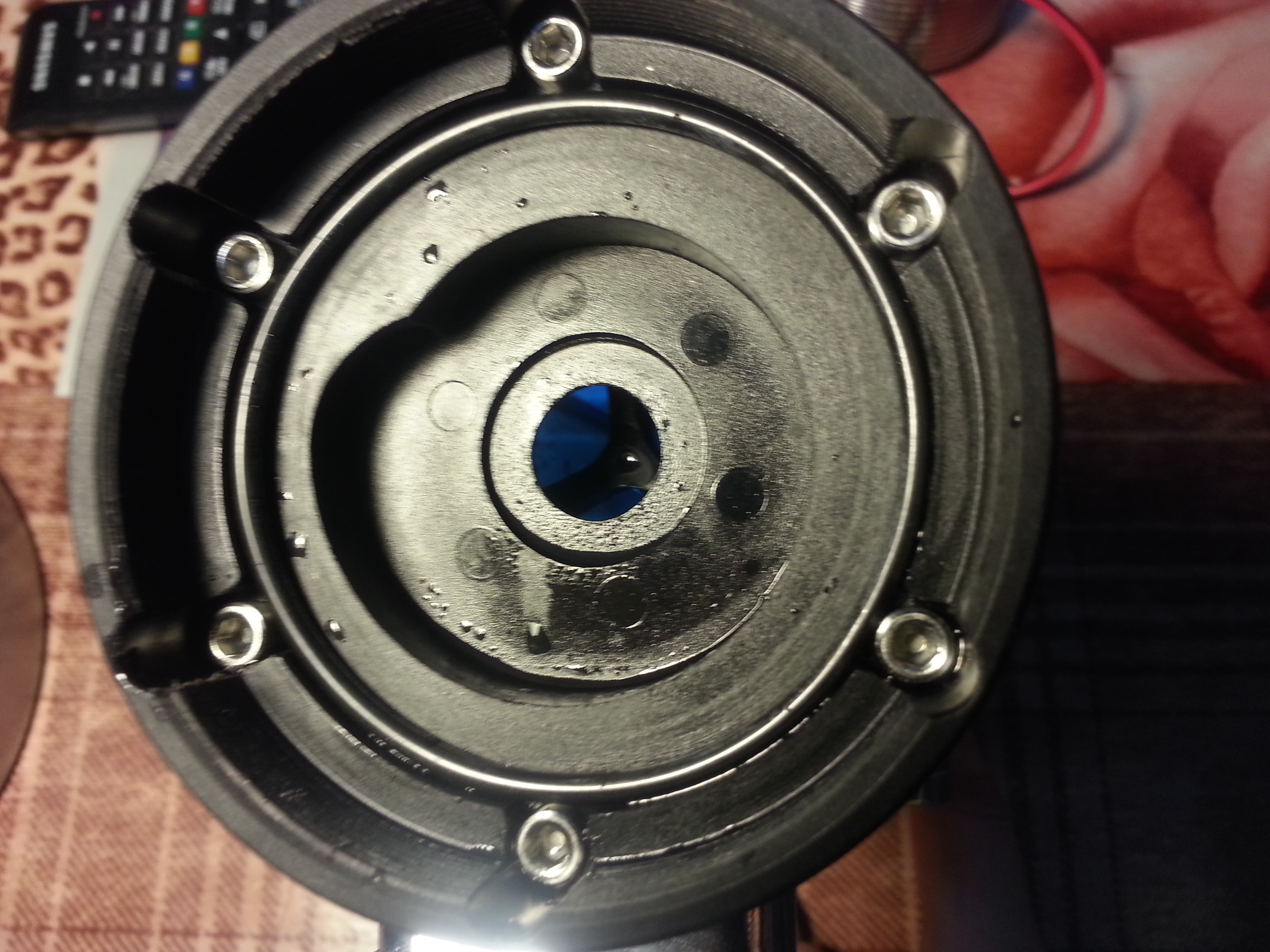

Спасибо за фото, аналогично и у меня -61,5 мм.
Посадочное под насос в резе 61,6 мм. Получается, что я проблему с винтами не придумал. Но фото обточенные по диаметру винты.

Что поделаешь, внешний вид перевесил) Повелся на хром) С винтами конечно косяк у них, странно, что в переписке они это отрицали и повторно прислали новую деталь с аналогичной проблемой. Может еще вспомнят про меня и третью деталь пришлют, желания опять писать им нет. Благо токарь за пиво мою рацуху воплотил в жизнь.
