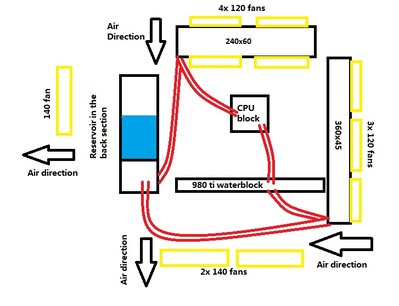

Config.jpg [ 79.79 КБ | Просмотров: 1075 ]
Всем добрый день,
На выходных закончил пилить и дырявить свой корпус (corsair carbide air 540) для установки СВО (дырка в днище под доп вентили на выдув и дырки для установки резервуара). Сейчас жду последние части и буду устанавливать. Сверху, то к чему я пришел перечитав кучу инфы по поводу обслуживаемой СВО. (извините, за максимальную схематичность)
Сразу прошу прощения за английский, стрелками показаны направления вдува воздуха, резервуар будет находится в задней части корпуса (в секции для блока питания). Вентили для радиаторов и корпуса: Corsair AF120 and 140 Quiet Edition. Радиторы: EKWB 240XE и 360PE.
Интересуют два вопроса:
-Будт ли влиять на температуру при таком порядке элементов СВО направления тока жидкости?
-Есть ли смысл менять порядок на РАД-ПРОЦ-РАД-ВИДЕОКАРТА или это все-таки не настолько принципиально?
Буду рад выслушать и прочие коментарии по поводу системы!
Заранее огромное спасибо!
Неа
Неа, пофиг, главное удобство разводки шлангов
А вот по вентиляторам лично я бы сделал нижний на вдув, а все остальные на выдув, особенно верхний.
И с вехнего радиатора бы снял пару вентилей, мне кажется избыточно
нет, нет не принципиально.
единственное ИМХО радиаторные вентиляторы лучше на выдув. по сути все "грелки" обводнены и греть корпусной воздух не будут. а жалкие 15 ватт с памяти/чипсета ни на что не повлияют. а в Вашей схеме мы всё тепло снятое с компонентов закачиваем обратно в корпус...

Регистрация: 11.12.2015
Фото: 18
Albulane, Vetalar,
Спасибо большое!
К сожалению, корпус и длинна карты накладывает небольшие ограничения. Ситуация следующая: Из-за длинны стрикса 980ТИ на морду получилось нацепить только 45мм радиатор, при условии, что вентиляторы встанут между внешней решеткой и радиатором (там сейчас стоит фильтр). Что бы все это уместилось, пришлось отдельно заказывать 3 тонких 120мм фильтра. Поэтому на выдув передние вентиляторы, получится поставить только в конфигурации "тянуть", а не "толкать", что как раз сильно повлияет на температуру жидкости. Поэтому есть вариант либо поставить вентили на морде на вдув, а сверху на выдув. Или оба на выдув, но тогда передний рад будет не сильно эффективен.
ПС Возможно, когда придут радиаторы, и я начну собирать комп, обнаружится, что я ошибся в расчетах и смогу поставить и верх, и морду на выдув!) Кстати при таком раскладе, задний вентилятор, тоже ставить н вдув (с фильтром)?
влияние в пределах погрешности. есть вполне годные 30мм радиаторы от нексос. они как раз и показывают себя на низких оборотах
You MUST be STEEL!!! You MUST be DOOM!!!

Konstantin_K EK Coolstream PE 360 40мм в толщине, а не 45.
Согласен, ставьте все на выдув. Где 360 рад. разверните вентиляторы пусть протягивают через радиатор, а не нагнетают в него. Ну или развернуть полностью что-бы вентиляторы нагнетали воздух в радиатор.
В общем, идея ставить вентили на вдув через радиаторы, была в том, что воздух снаружи будет по умолчанию холоднее воздуха внутри корпуса, и соответственно эффективность охлаждения компонентов "под водой" будет выше. Страдать в этом случае будет разве что оперативка (от более горячего воздуха внутри корпуса). Плюс, таким образом, в корпусе будет создаваться больше давления и соответственно меньше пыли.
Я конечно могу поверить, что мои размышления не верны, я попробовал поискать какие-то тесты на английском/русском.. В основном тестируется ПУШ/ПУЛЛ против ПУШ, а вот вдув или выдув через радиаторы, таких тестов я не нашел..
Может быть, подправите, если я все-таки не прав?
Заранее спасибо!
Вообще то оперативку тоже можно охлаждать водой, если что...
А в чем проблема попробовать так и эдак? Кто то запрещает? Я - нет, пробуй на здоровье :D .
Konstantin_K А не предполагал, что воздух подогретый в радиаторах увеличит температуру по всей бальничке. ;)
Регистрация: 07.08.2013
Откуда: Тула
Фото: 53
Конечно увеличит, но не смертельно. А конкретно можно сказать, только попробовав - слишком много не известных факторов, да и от конструкции очень много зависит.
Но если была задача спрятать все радиаторы внутрь корпуса - тут по любому придется идти на компромисс и чем то жертвовать...
Регистрация: 26.11.2014
Фото: 6
Всего то, занизит разгонный потенциал камня. Т.к. будет подогревать его по текстолиту. Пф мелочи какие. Пустяк, водичка около 40* в работе, + 15* совсем ничего. :writer:
Откуда: Тула
Фото: 53
Ну да, верно. Это и называется компромиссом и чем то жертвовать :D .
