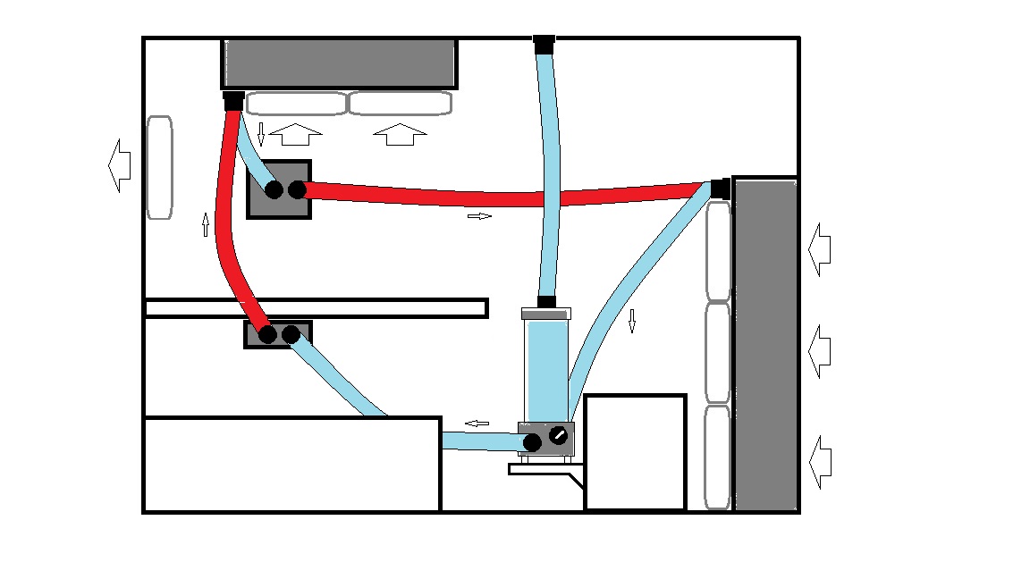

Вопрос по поводу направления вертушек. Нормально ли направлены? Передние за радиатором дуют в корпус.
Разводка сво.jpg [ 72.45 КБ | Просмотров: 1106 ]
AMD R7 5800X3D; AC LF III 360; Aorus b550i pro ax; Kingston FURY Beast[KF437C19BB1K2/32]; MSI RTX 4080 16GB SUPRIM X; Corsair SF750
Регистрация: 26.11.2014
Фото: 6
Шо? Опять!
Регистрация: 22.11.2009
Откуда: Россия Екб
Фото: 17
Да, ставь уже, фото сюда кидай, заценим :beer:

yasoroka писал(а):
Шо? Опять!
Ага. Плюс ни на секунду не прекращающийся идиотизм с горячей и холодной водой и чередованием водоблоков и радиаторов...
