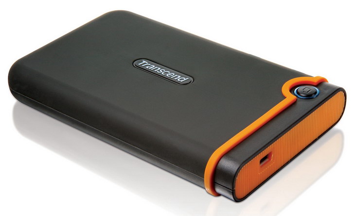

Регистрация: 06.12.2010
Откуда: Сыктывкар
Фото: 12
catch22
та же помпа.
У себя сделал так:
донор - http://www.3dnews.ru/_imgdata/img/2011/12/09/621207/Transcend1.jpg
До него был обычный поролон, то же неплохо, но не эстетично. Впрочем и это временка :writer:
