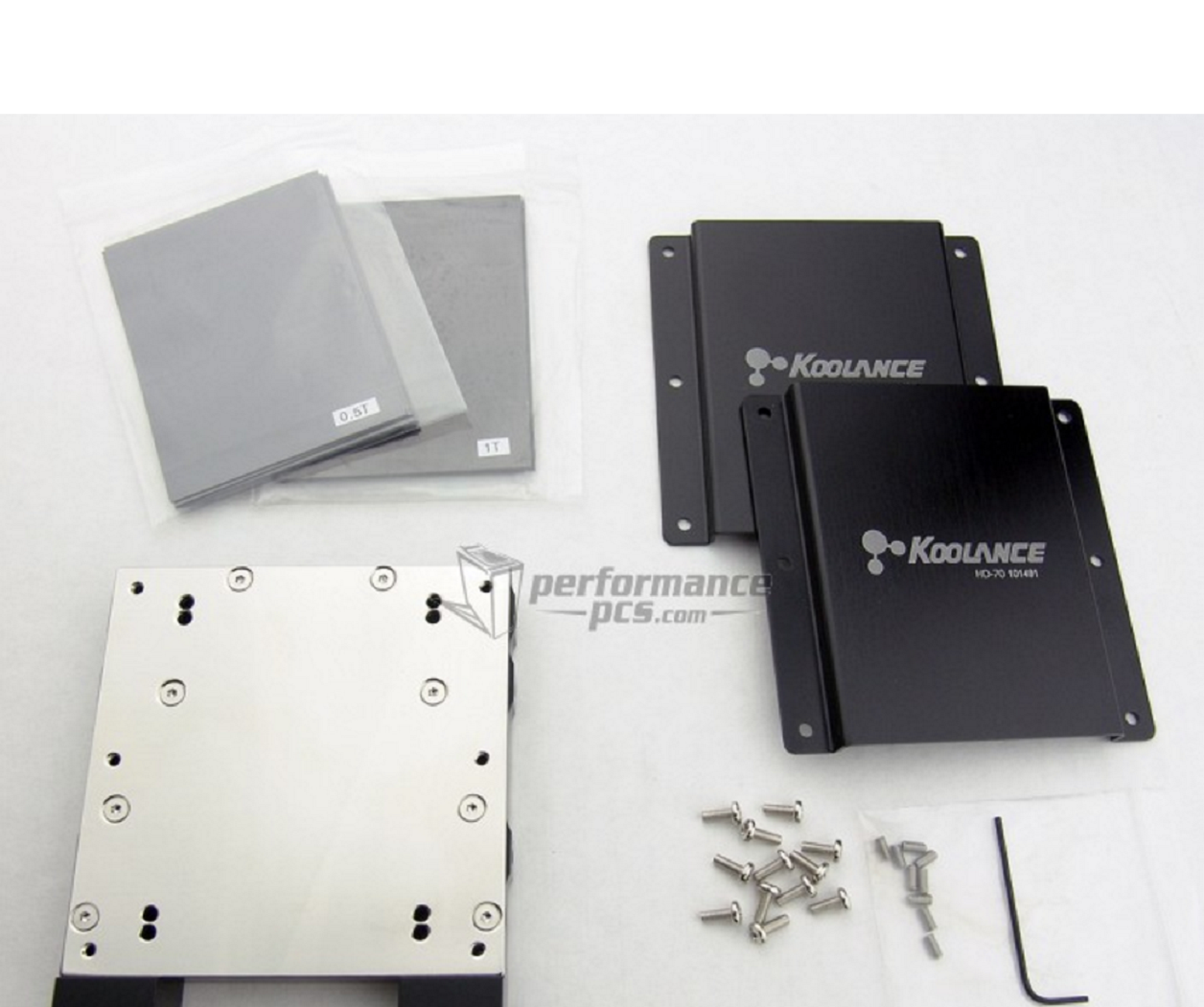

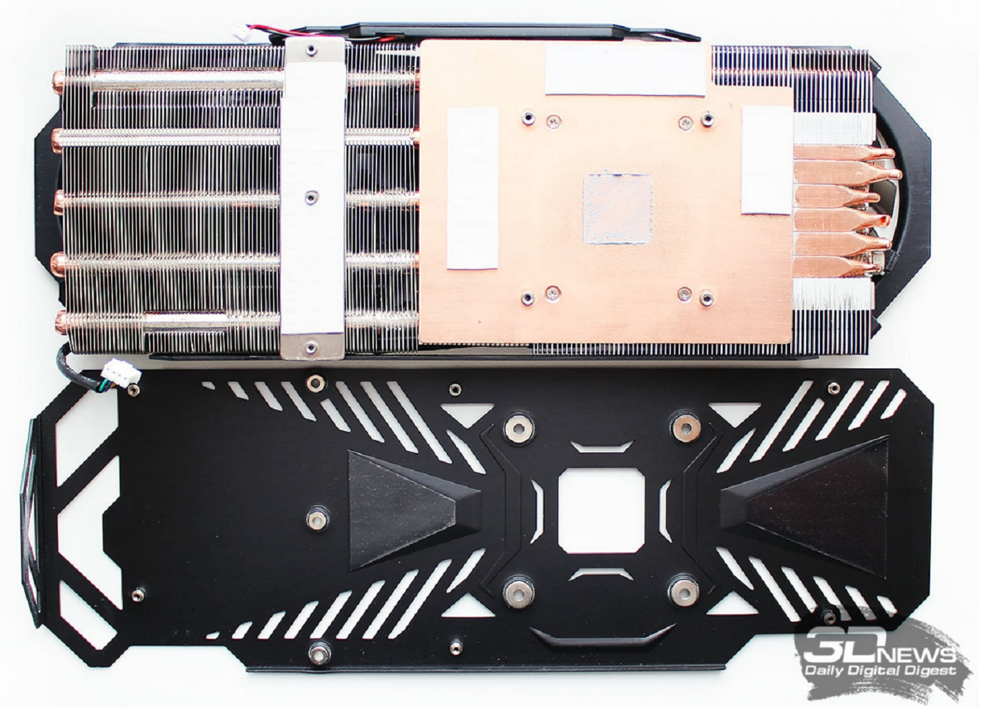

Всем привет.
Решил поднять свой проект: вот
Только заменить элемент пельтье Tec1-12706 (65w)40 * 40 на два Tec1-12712(110w) 40 * 40 такой
Вопрос,что изменится кроме потребляемой мощности?
Собирать буду после китайского нового года.
С такими железками:
Koolance HD-70
Koolance HD-70.png [ 1.21 МБ | Просмотров: 2364 ]
GTX 980 G1 Gaming
GTX 980 G1 Gaming.png [ 2.22 МБ | Просмотров: 2364 ]
БП. 1200W
Спасибо.
