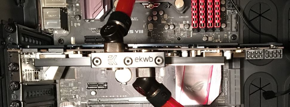

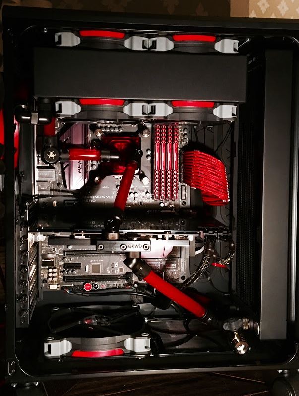

Ложка меда в бочку дегтя, немного разбавлю негатив вокруг этого водоблока и EKWB.
Сам использую фуллкавер на стрикс 980 ти с бэкплейтом. Не знаю ка у остальных, у меня все встало идеально, винты все подходят, надо только правильно по инструкции все прикрутить (насолько помню там 2 вида винтов в комплекте с ватером короткие и чуть подлиннее, но если ты используешь еще и бэкплейт, то с ним в комплекте идут дополнительные винты (еще более длиннее) которые пробивают и ватер и бэкплейт (я тоже по началу пытался прикрутить не теми винтами и дико бесился, что они не цепляют)).
А так водоблок отличный и помимо следа фрезы я абсолютно всем доволен.
ПС. на картинках видно, что используются разные винты (М3х8 и М3х4). Надеюсь поможет!

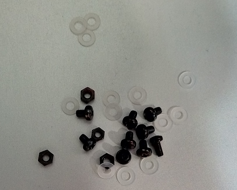

Милая, ты думаешь тут идиоты, которые не могут отличить короткого от длинного?
Или ты думаешь, что дядьки ставили себе пять каверов нормально, а на шестом в маразм впали? Ты еще нам объясни, что такое отвертка и в какую сторону надо ее вращать.
Вот остатки после установки, для одаренных, "длинный" винт имеет меньший диаметр, чем нужно, именно поэтому он здесь, а не в кавере.

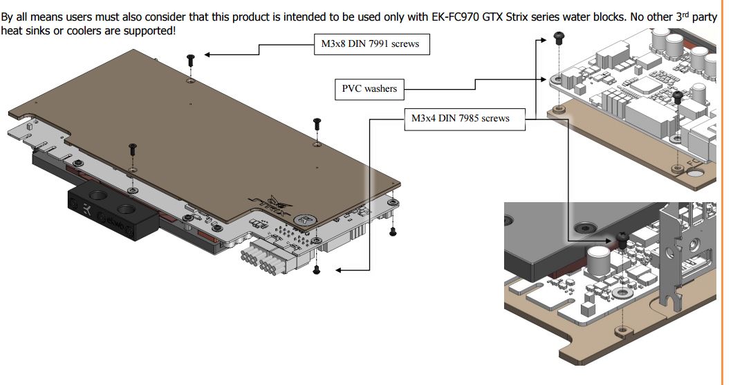

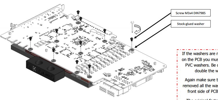

Что-то мне подсказывает, что если прочесть инструкцию полностью, проблема исчезнет
Please do not
forget to remove
stock-glued
washers from the
front side of the
pcb, if present!!!
РЕГАРД ПРОДАЕТ ПРОБЛЕМНОЕ Б/У
БУДЬТЕ ОСТОРОЖНЫ!!!!!!
