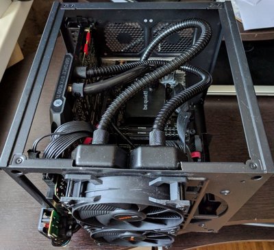

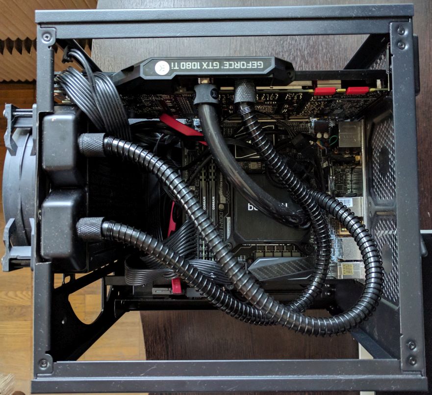

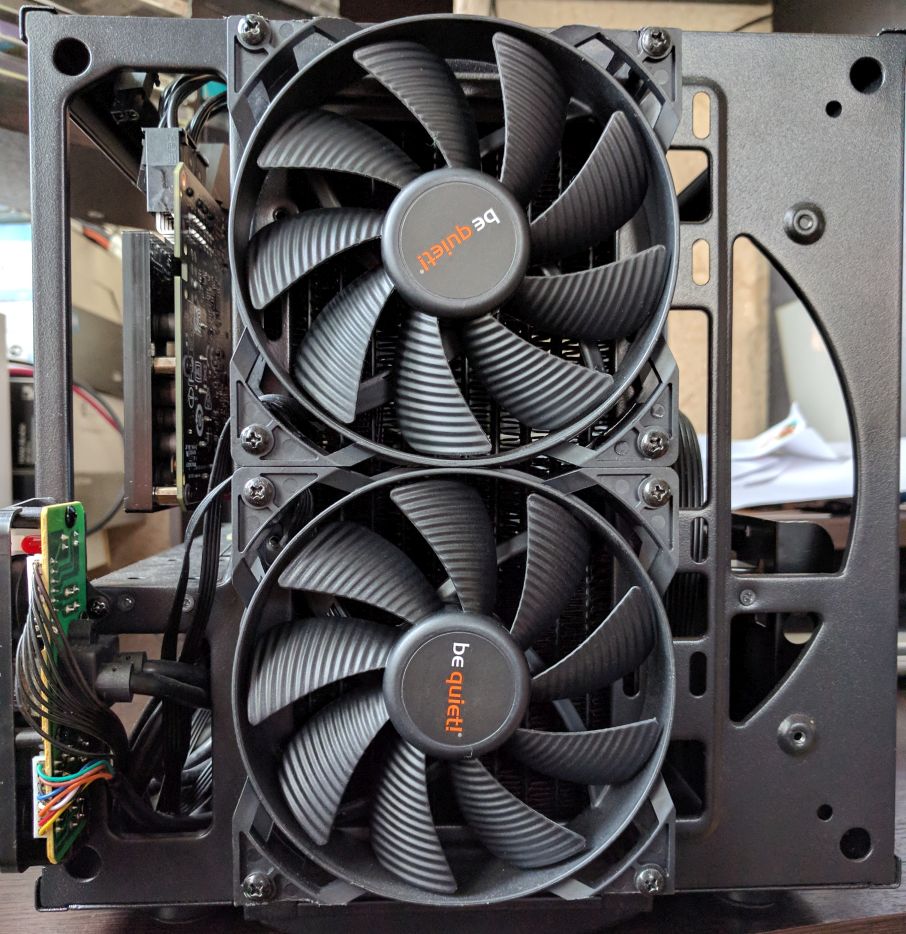

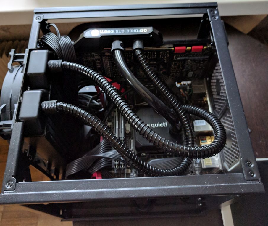

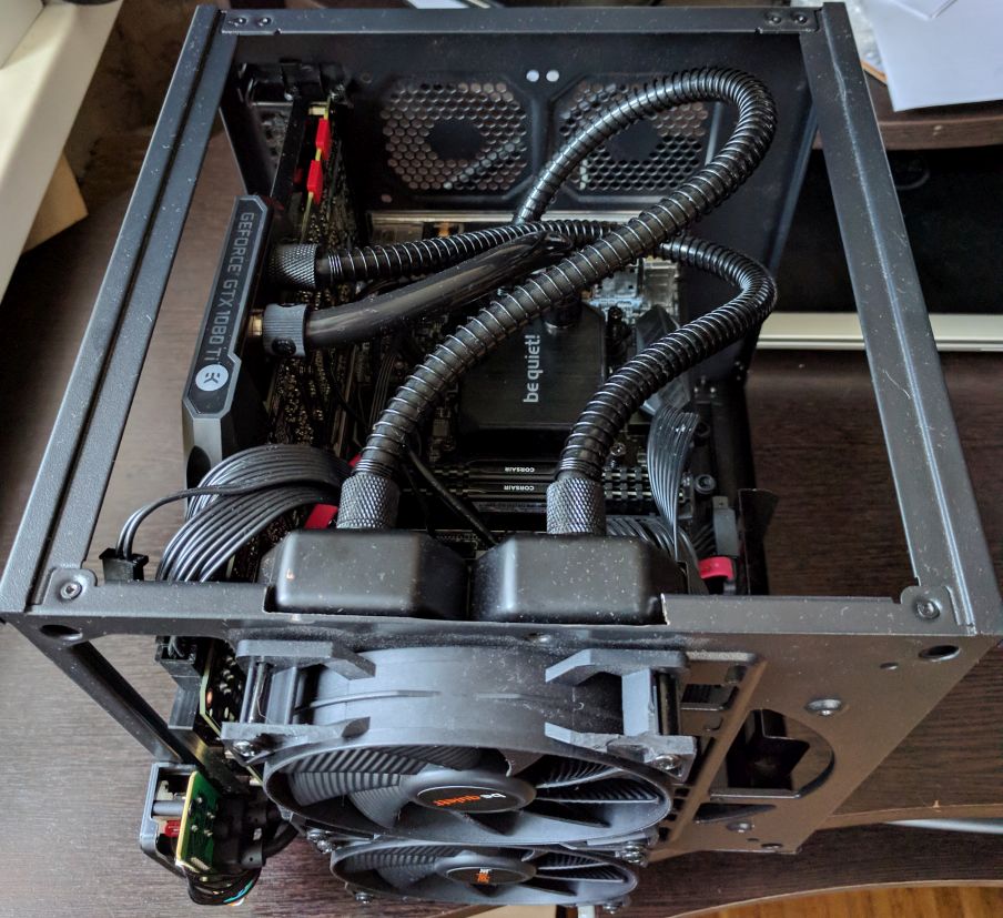

Расширил 240-вую водоблоком видео - EK-FC-1080 GTX Ti + два фиттинга EK-ACF 10/13mm + 20cm шланга 10/13 + ~50ml дистиллята на долив
IMG_0.jpg [ 193.57 КБ | Просмотров: 5631 ]
IMG_1.jpg [ 169.49 КБ | Просмотров: 5631 ]
IMG_2.jpg [ 167.5 КБ | Просмотров: 5631 ]
IMG_3.jpg [ 135.4 КБ | Просмотров: 5631 ]
Работает великолепно - пока, по крайней мере ;)
С уважением, Алексей.

zubr_rus, к одному радиатору подключил? И какие температуры стали на проце после этого?
