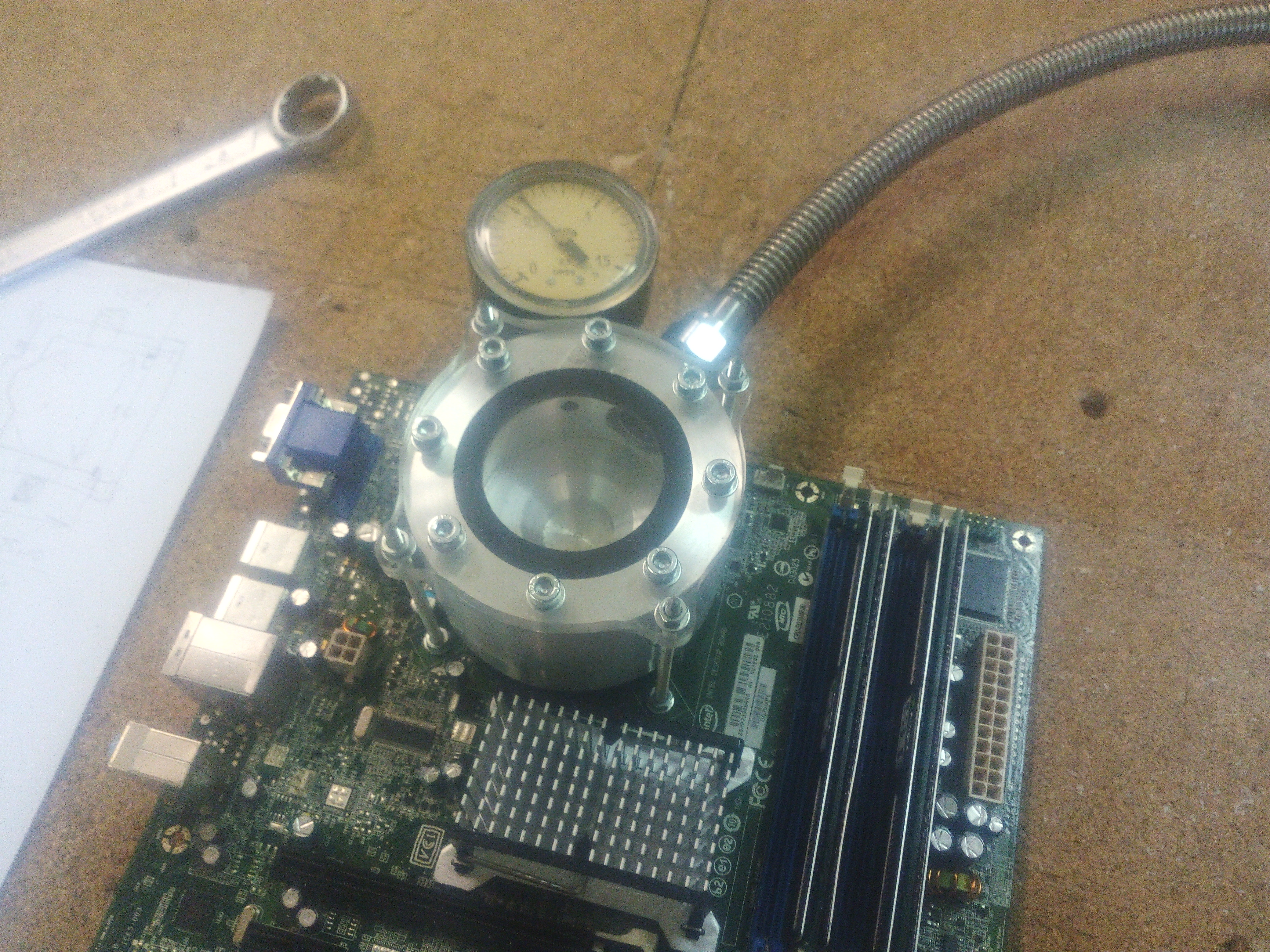

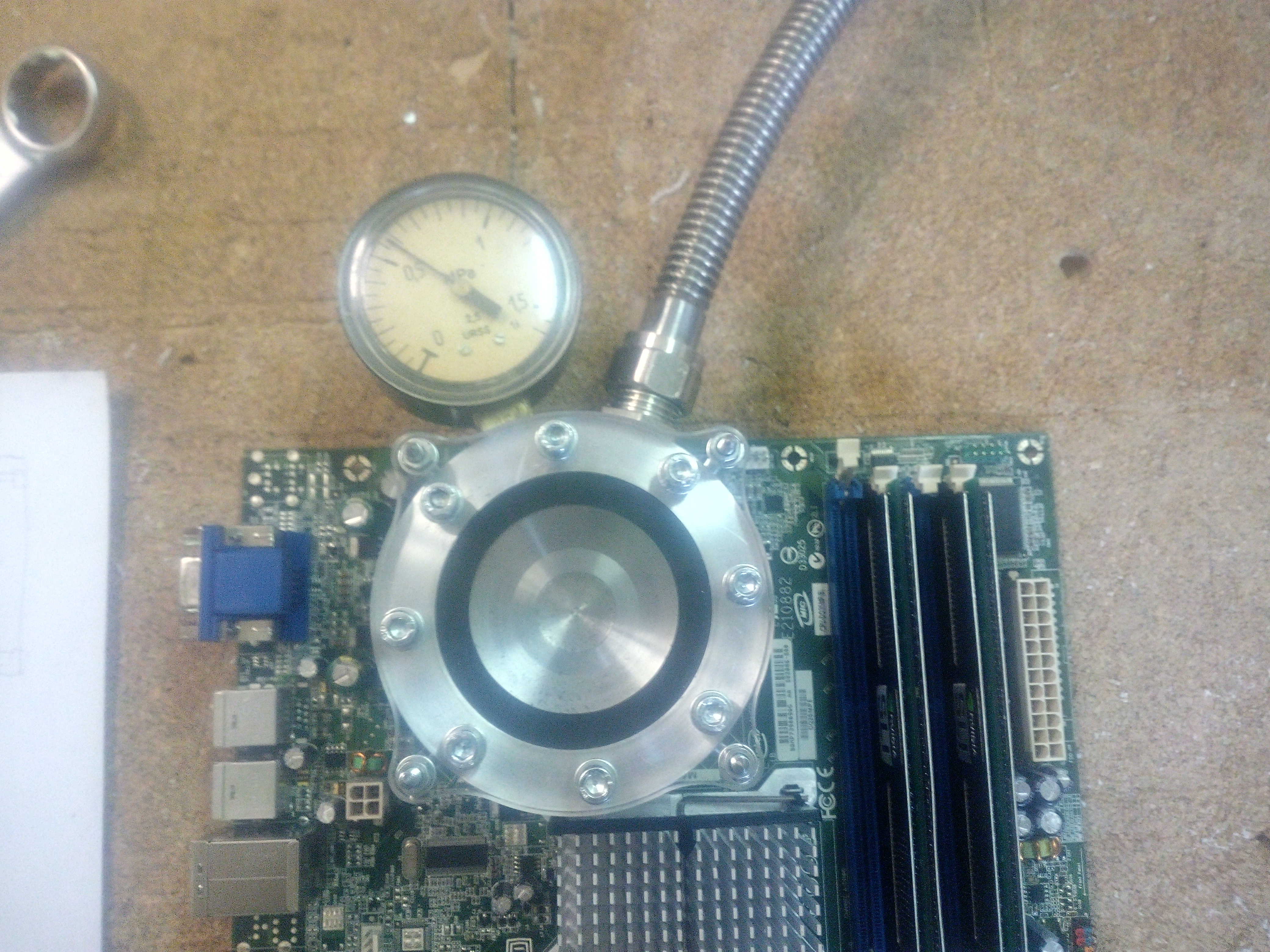

Решил немного отклониться от поставленной задачи и попробовать собрать охлаждение, которое будет работать по принципу тепловой трубки. На данный момент попробовал изготовить некое подобие водоблока, а точнее теплообменника на процессор.
Для начала испытания будут проводиться на старом железе, затем перейдем на что-то более горячее.
Сейчас поставил себе задачу собрать действующий образец на примере которого можно будет получить какие-то объективные данные. Сейчас нахожусь в поисках подходящего радиатора, для первых экспериментов планирую использовать автомобильный радиатор. В планах попробовать заправить систему новеком и пентаном, затем если получится достать более прочный радиатор попробую низкокипящие жидкости, смотрю в сторону R600a.
Вчера попробовал закачать в корпус воздух при давлении 6 Атм, давление держит, но к утру упало до 2, подозреваю что травит шаровый кран. Сегодня попробую поставить новый. Для проведения экспериментов с новеком и пентаном этого более чем достаточно, далее попробую увеличить давление...

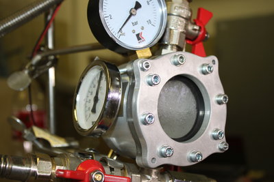

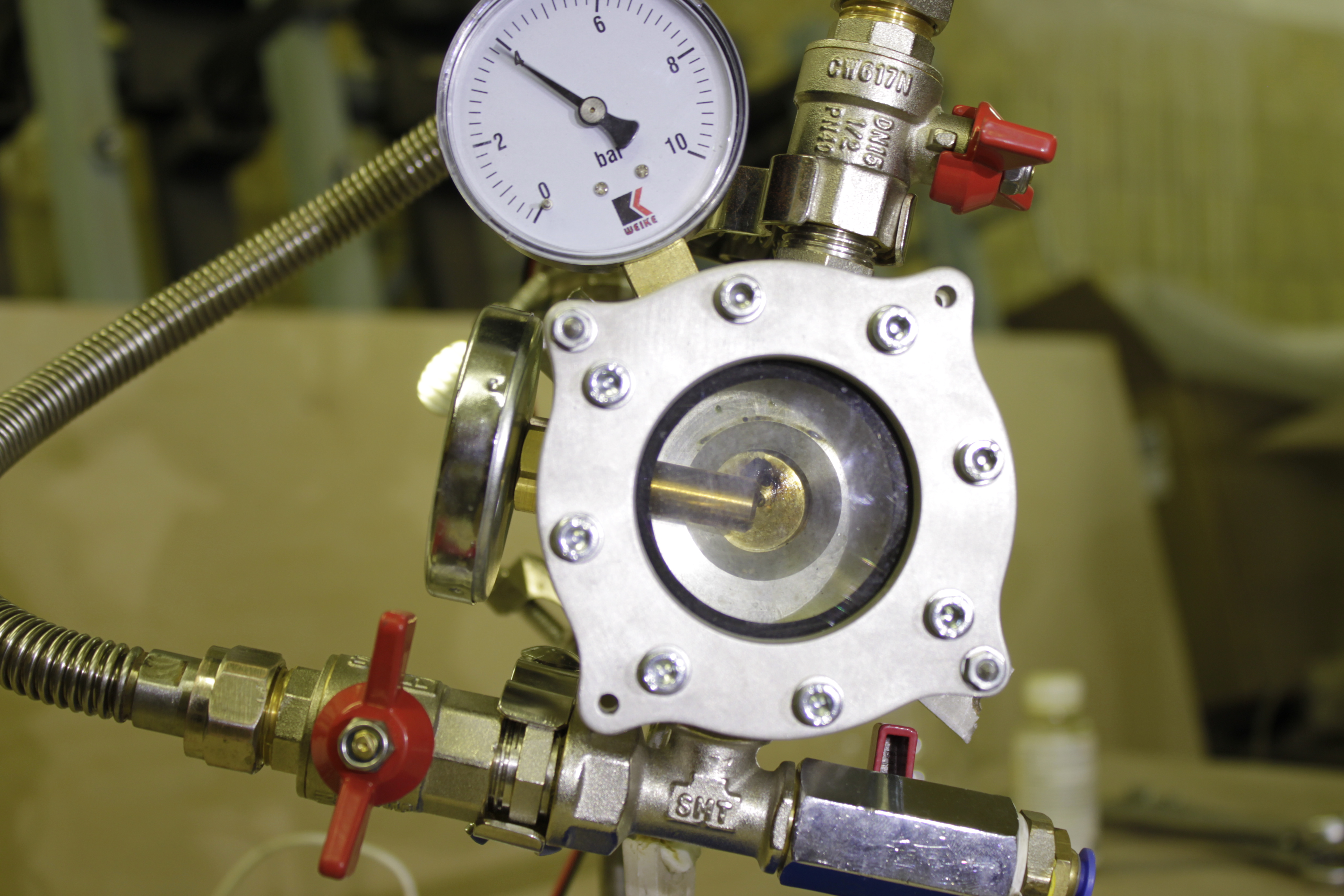

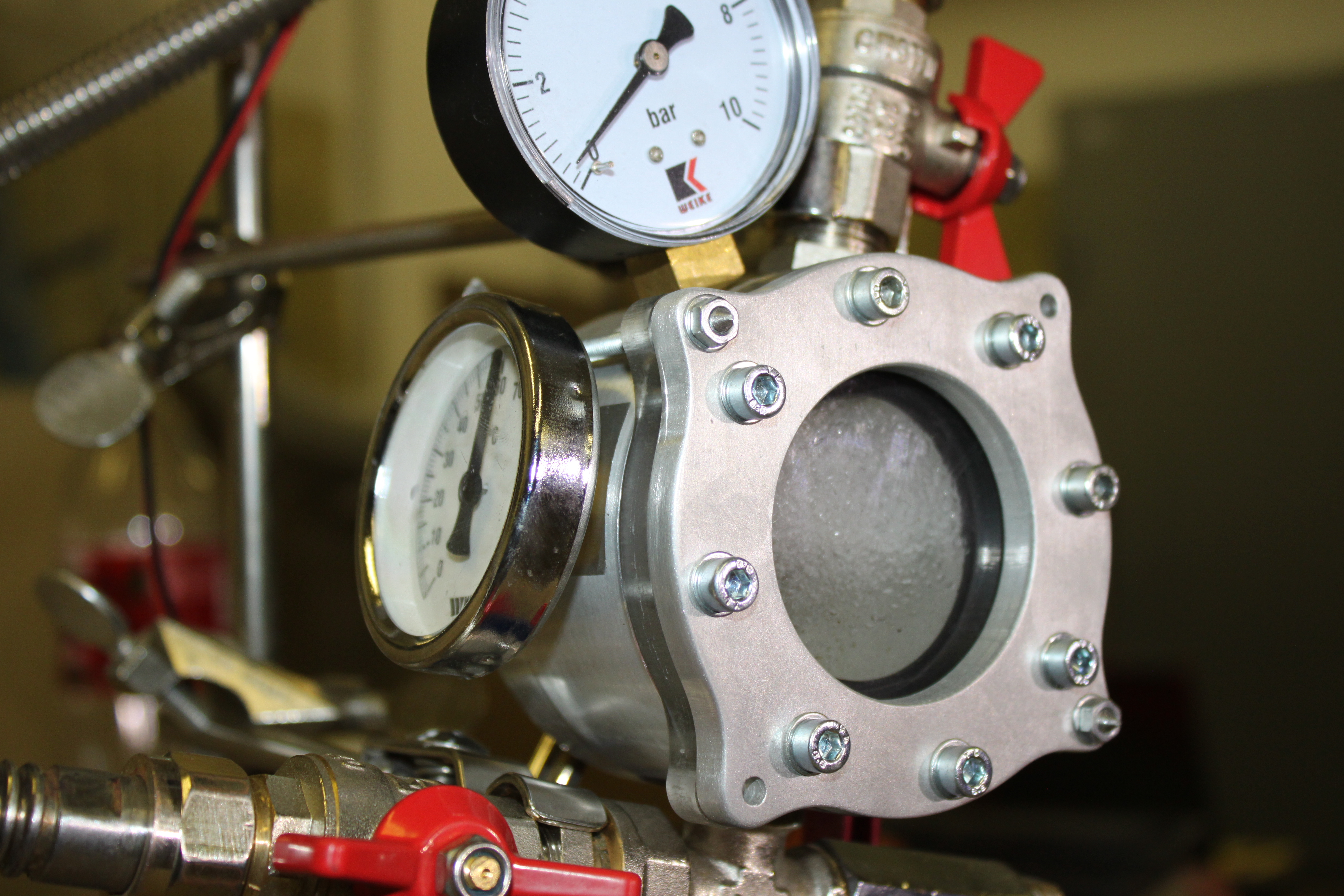

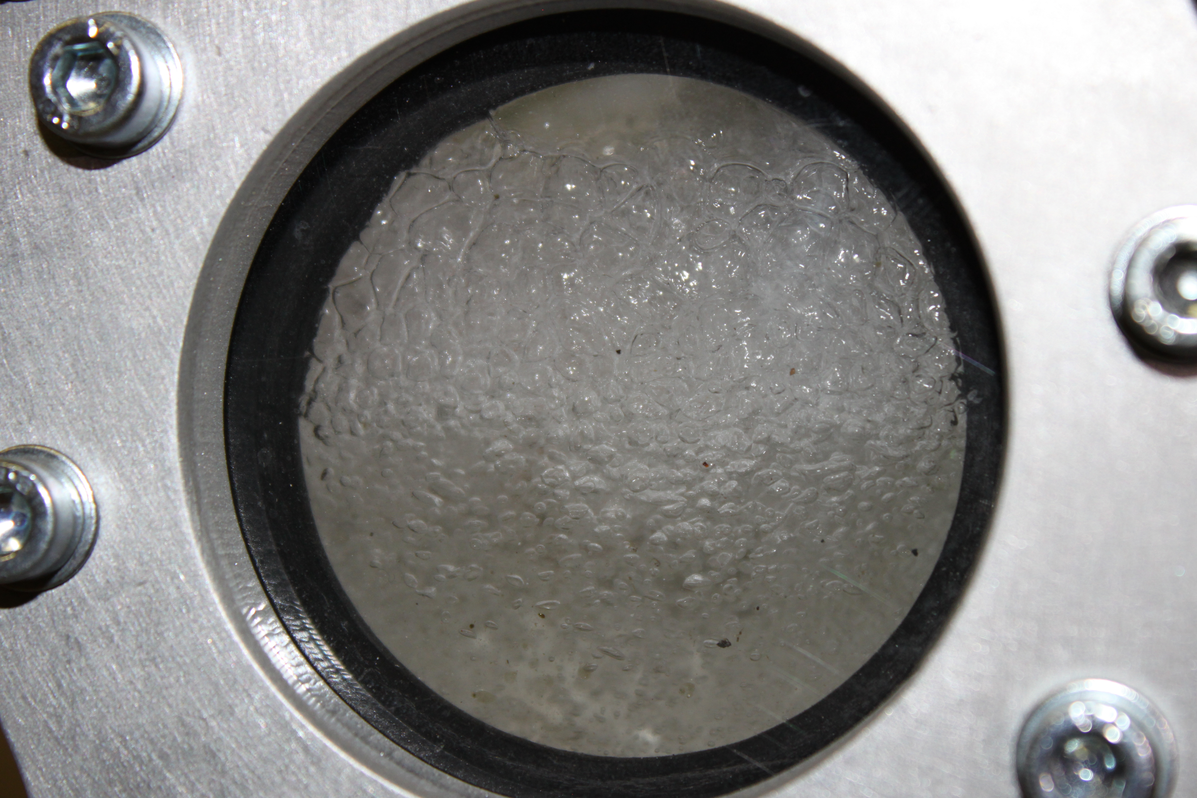

Удалось собрать своими руками действующий образец системы охлаждения... кипятильника.
На данный момент результаты не сильно впечатляют, но как мне кажется такой эксперимент уже не стыдно показать: Система стабильно и непрерывно отводит ~500Вт тепла при разнице температур испарителя и окружающей среды в 31 градус.
Кому интересно прошу посмотреть и покритиковать данную поделку:
Любые вопросы и критика приветствуются, ровно также как и предложения по изменению чего-либо в данной системе и проведение тех или иных экспериментов с ней.

Заправил данную систему сжиженным газом. Получил разницу температур 21-22 градуса при 500Вт.
В данном случае используется радиатор от фанкойла и 6 вентиляторов 120мм.
