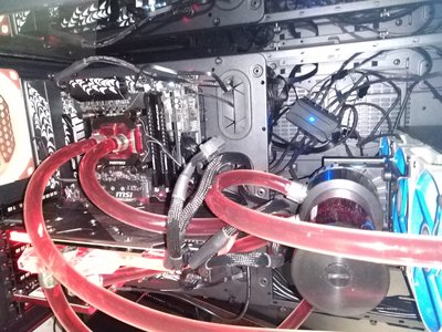

Вот чего удалось добиться
IMG_20190328_221808.jpg [ 3.71 МБ | Просмотров: 1863 ]

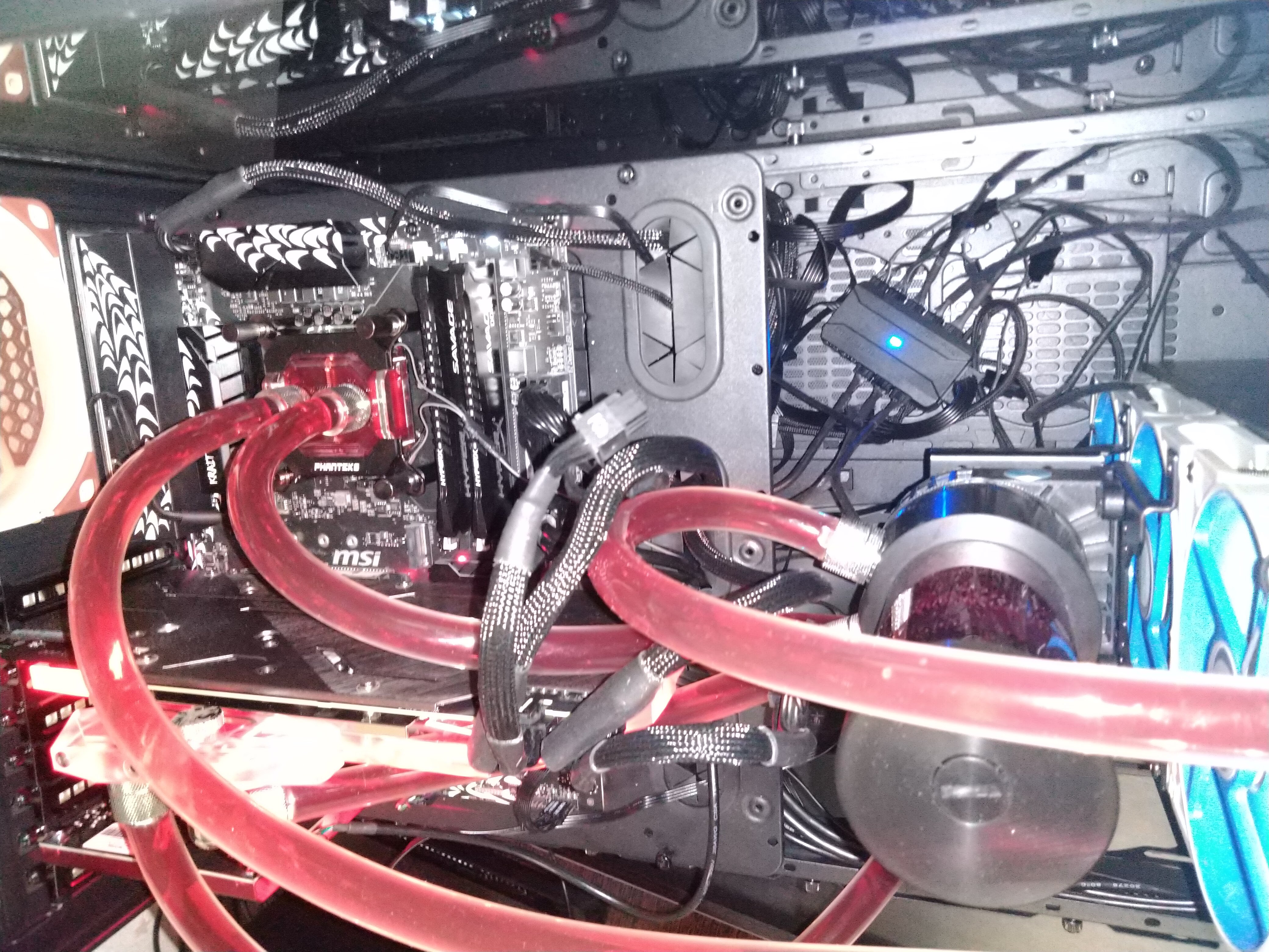

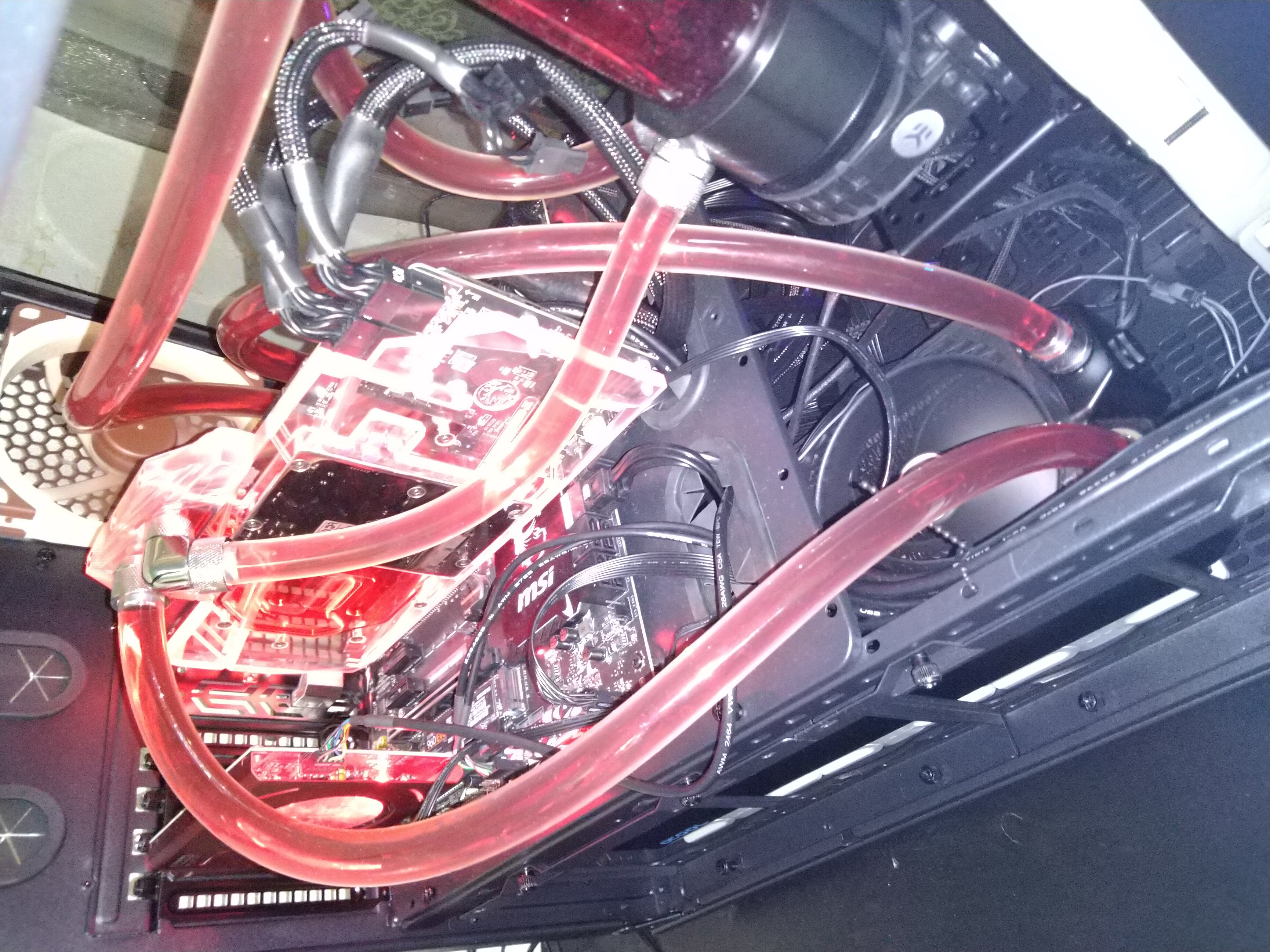

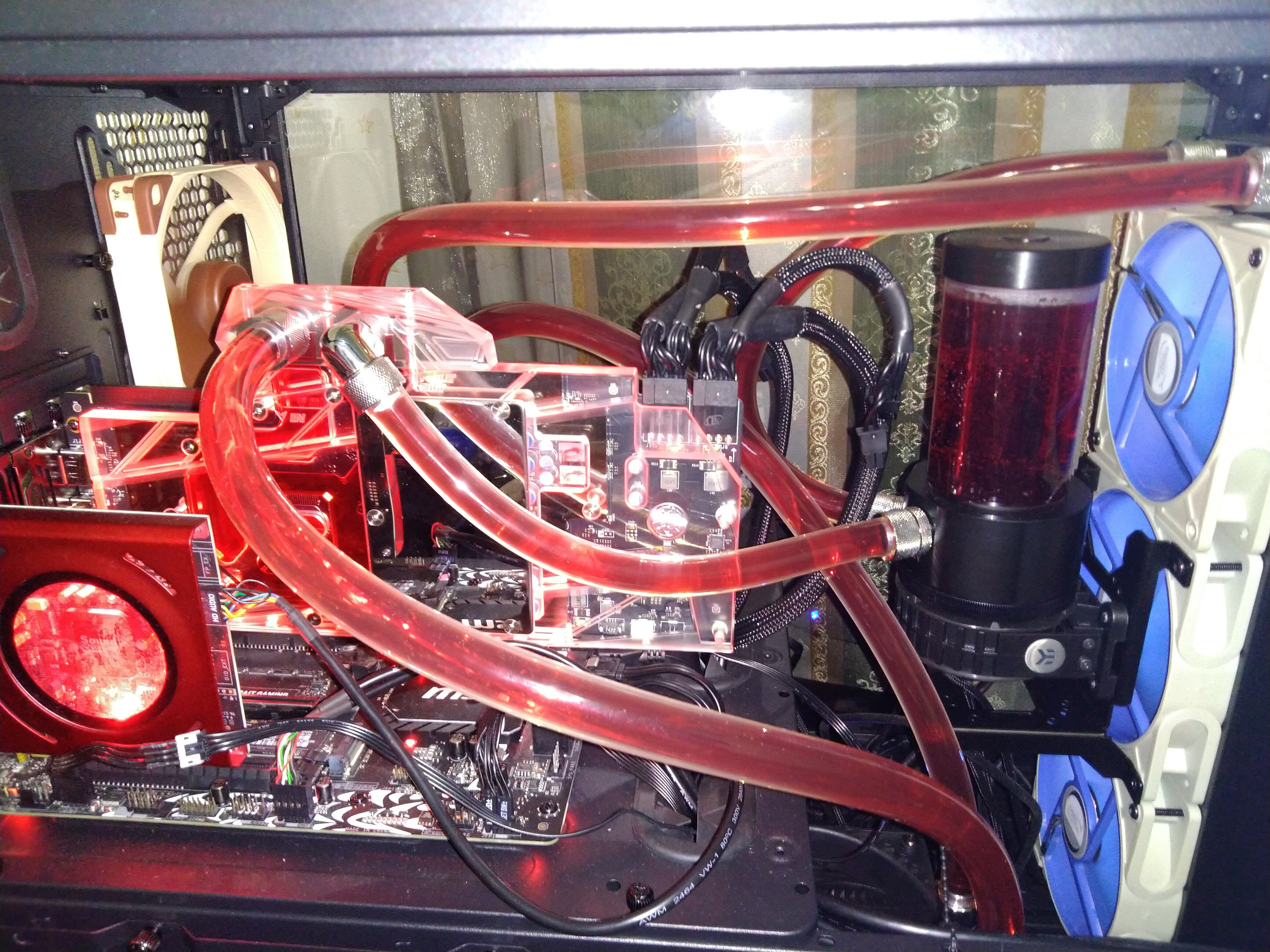

Вот подробные фотки
IMG_20190328_222250.jpg [ 2.67 МБ | Просмотров: 1859 ]
IMG_20190328_222301.jpg [ 2.63 МБ | Просмотров: 1859 ]
IMG_20190328_222311.jpg [ 2.4 МБ | Просмотров: 1859 ]
Надеюсь теперь будет понятнее.

Мне показалось или на нижнем радиаторе вентили стоят на выдув, такие температуры при открытом корпусе или закрытом?

Все верно на нижнем радиаторе вентиляторы стоят на выдув. Действительно если открыть стенки температура резко падает.
