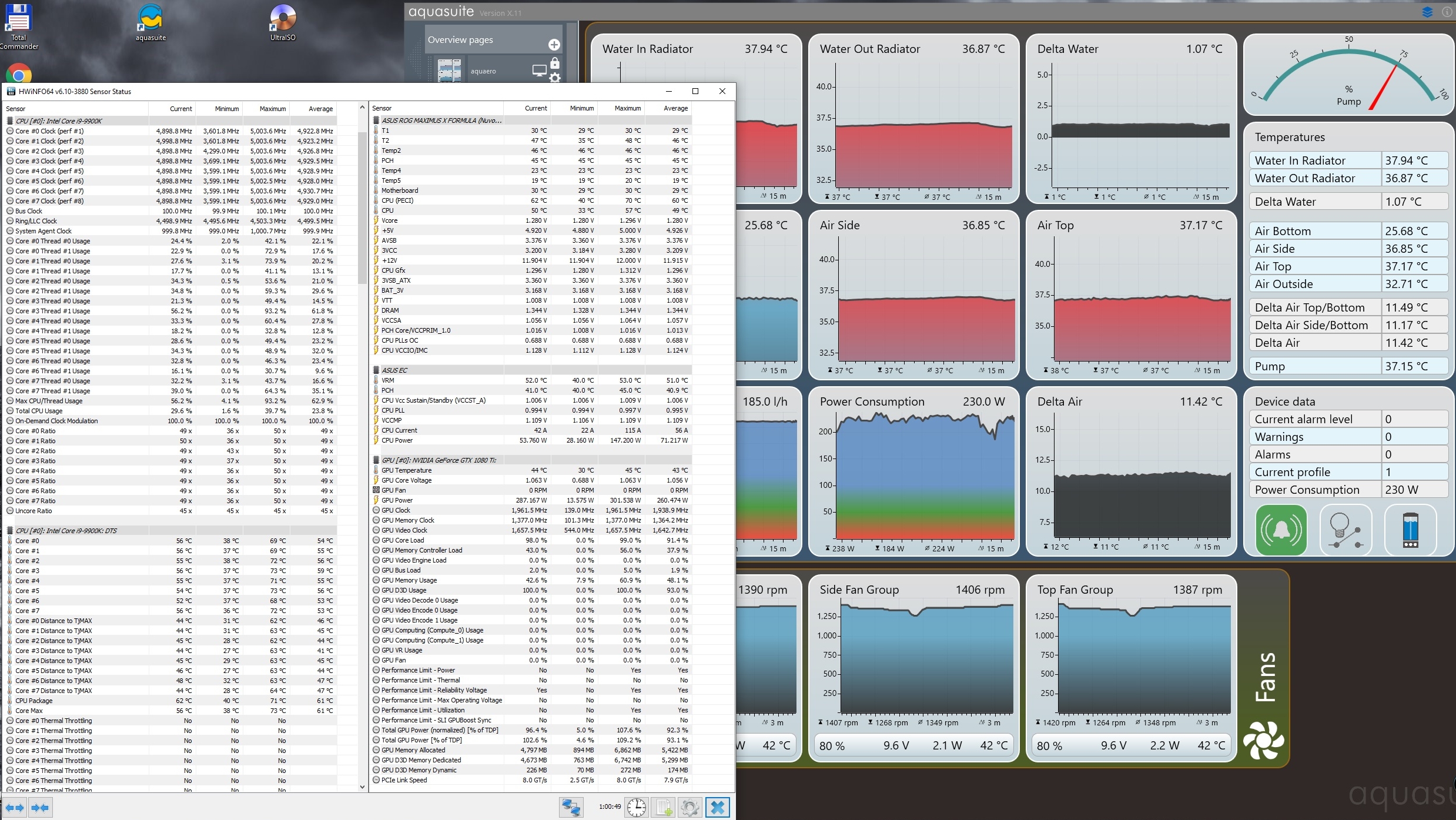

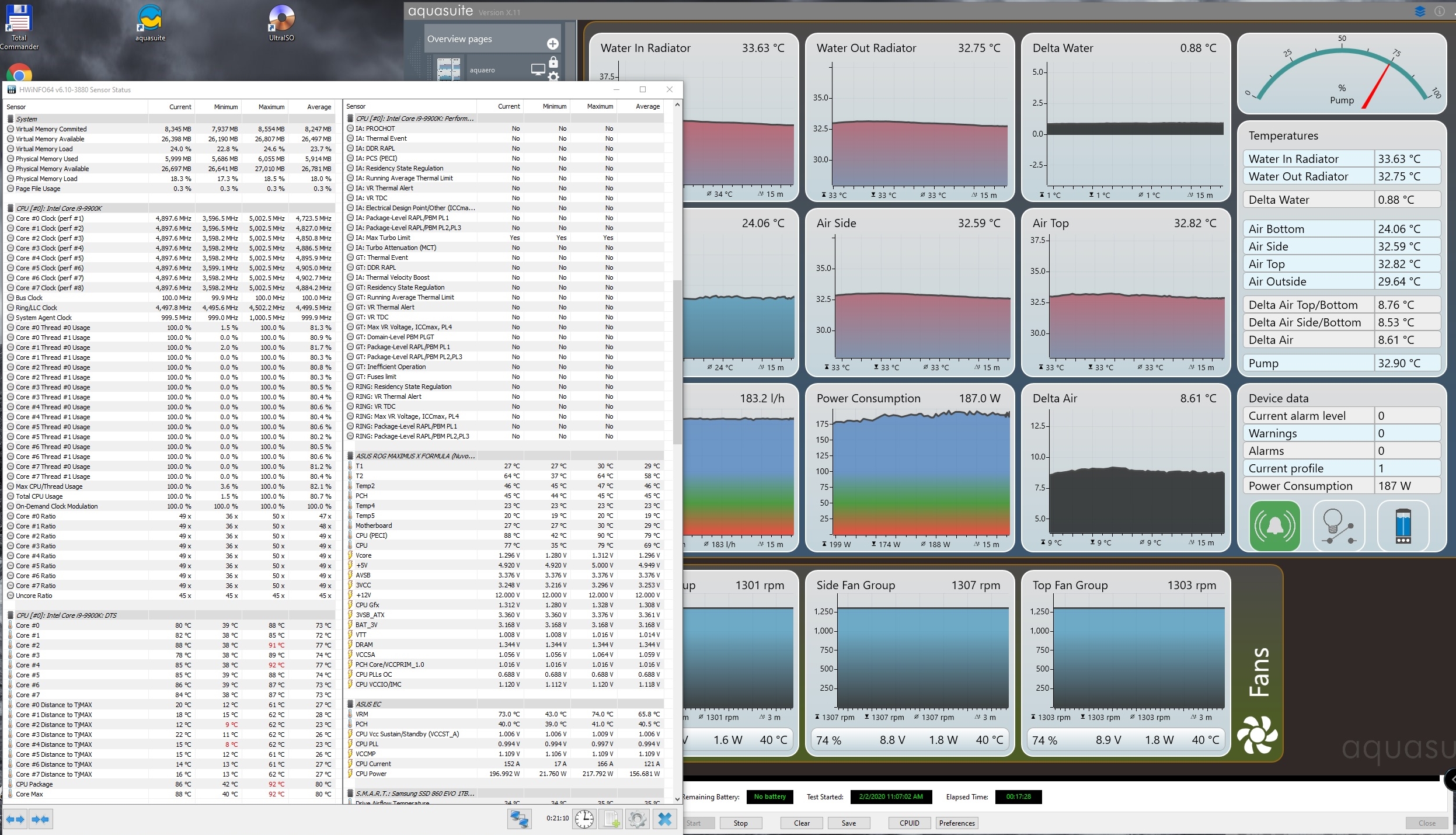

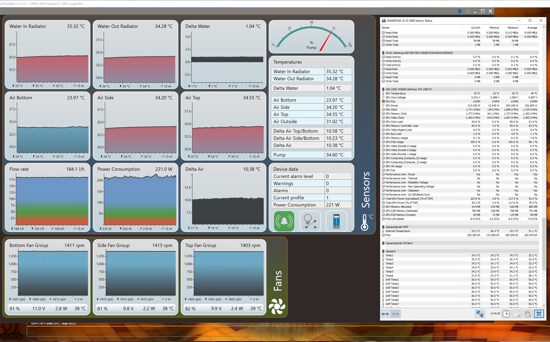

Регистрация: 05.08.2015
Откуда: USA, California
Bastard0,
как раз сегодня добрался до стресс тестов:)
AIDA Stress test (CPU + FPU):
AIDA
AIDA (CPU, FPU).jpg [ 1.88 МБ | Просмотров: 1860 ]
FurMark (2k):
FurMark
FurMark.jpg [ 857.74 КБ | Просмотров: 1860 ]
Игровая нагрузка - PUBG, который требует больше ресурсов, чем RDR2, из-за горе разработчиков:
Game - PUBG
Game (PUBG).jpg [ 1.87 МБ | Просмотров: 1860 ]
Процессор слегка разогнан (5GHz при 1.28В), видеокарта не гналась никогда.
Регистрация: 25.01.2014
Откуда: Moscow
Antoshka
Температуры хорошие. Но обороты кулеров пугают. Шумно же?
Карту разогнать до 2000-2020Mhz рекомендую хотя бы.
Мора есть мора. Думаю я никогда на внутрикорпусные радиаторы теперь не перейду ) У меня вода максимум 34С нагревается, при этом на радиаторе кулеры крутятся 850 оборотов, корпусные (продувка снизу вверх) около 1000rpm. Их не слышно при таких оборотах.
Я ОЖ собирал для тишины в первую очередь.
