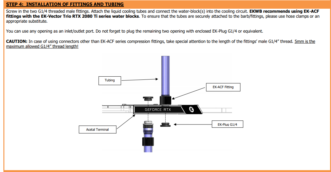

К ним манул вот такой. приложил файлом.

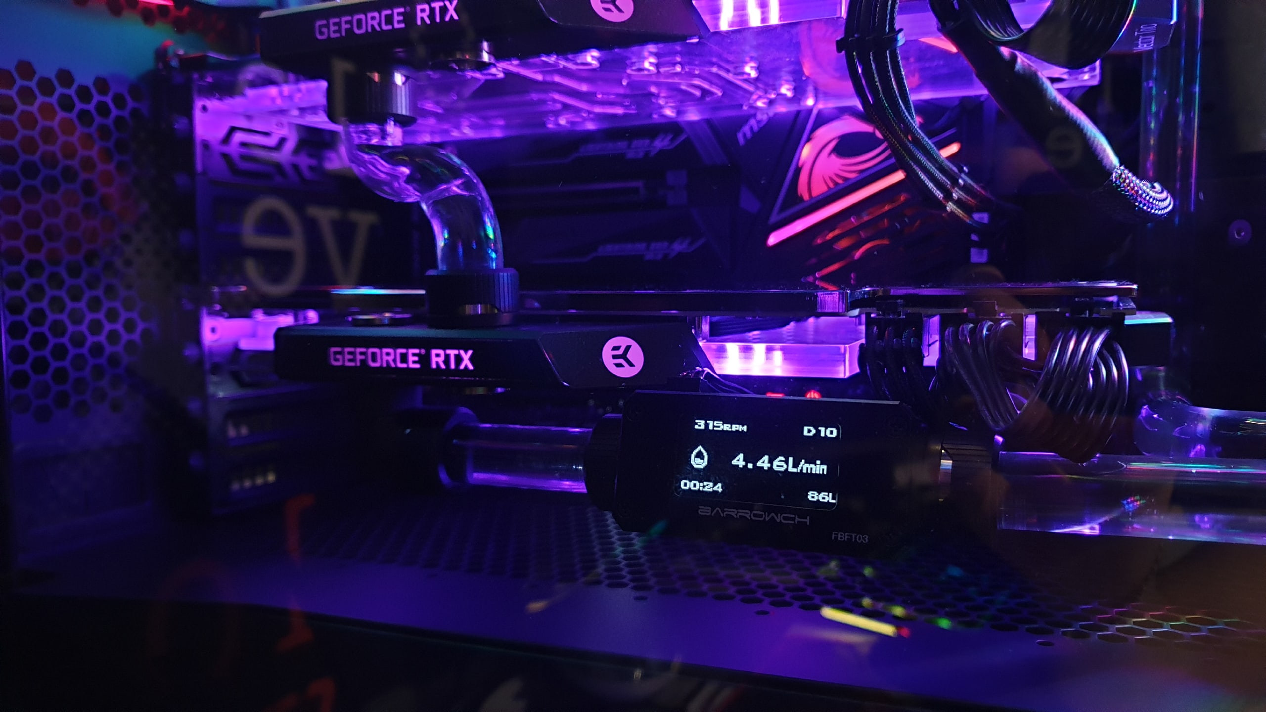

Сделал, скажу что было сложновато такие углы у трубок сделать чуток минус эстетики, но может потом куплю нормальные углы :-)
Как и думал если датчик поставить не правильным направлением он будет показывать хрень, пришлось перевернуть его к верх ногами, благо можно было снять крышку и хватило шлейфа, чтобы у датчика перевернуть экран и всё установить обратно.
Получается вот такие цифры, ходит значение от 2,55L/min 180rpm до 5,35L/min 390rpm
Продул немного как и говорили вроде всё хорошо. Сейчас жду когда воздух уйдёт немного помогаю покачиванием. И завтра пойду тестить в рендере

DESIIIRE при одних оборотах помпы значения прыгают? На скрине сомнительное значение - 267 литров в час при 1 помпе и довольно большом контуре.
Честно скажу я не знаю, как помпа работает. Так как она обороты не показывает не в биосе не в dragon centre. Хмм.. Кажется понял почему значения могут скакать в биосе была настройка для CPU fan я поставил смарт и в четырёх точках температур от 30гр до 50 сделал обороты от 75% до 100%. Сейчас сделаю всегда 100%

Сейчас запустил рендер, датчик не прыгает. Держит 420rpm 5,95L/ min

Разве при таких оборотах помпы возможен такой поток?
Регистрация: 03.02.2016
Фото: 7
KeeperSPB это не обороты помпы. Это обороты импеллера внутри датчика потока. Ну и да такие литры в таком контуре на 1 помпе невозможны. Так что судя по всему врет. Ну насчет врет это можно победить если подобрать правильный множитель для оборотов в хвинфо(правда нужно чем то откалибровать). Но оно судя по всему даже без каких либо изменений в контуре/скорости помпы очень сильно вертит показаниями.
