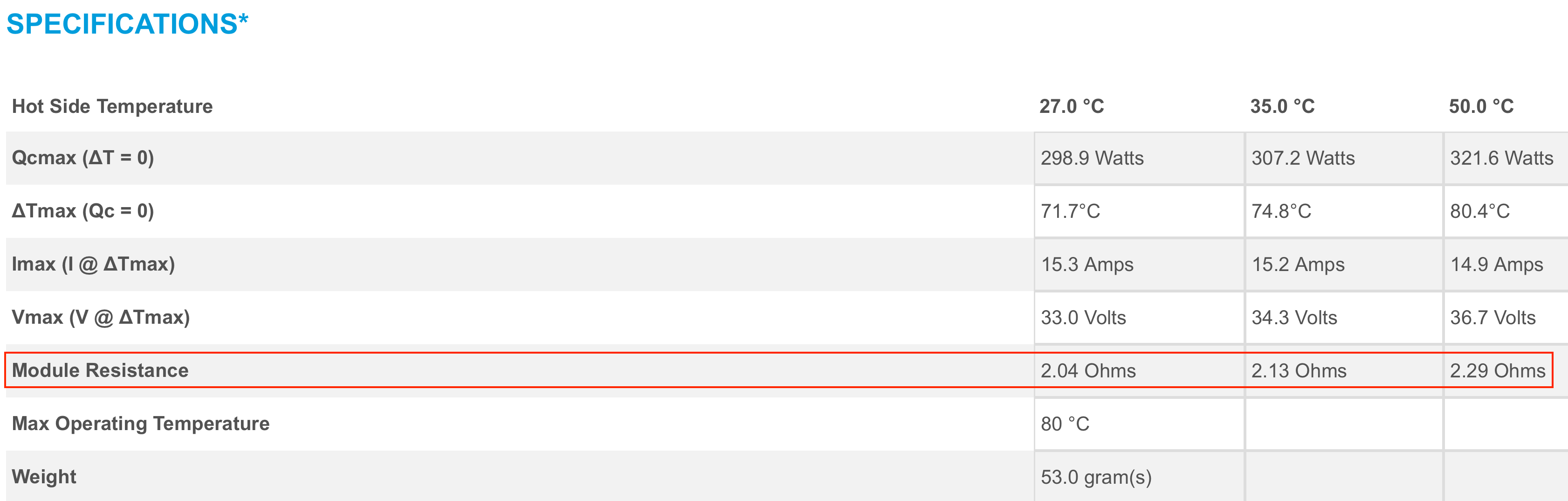

Нельзя говорить об Омах когда речь о полупроводнике. Современные элементы Пельтье - полупроводниковые модули. Там есть кривая падения напряжения в зависимости от тока - ВАХ. То есть при таком-то токе на модуле будет падать столько-то напряжения. Для справки, 2 Ома при 12 Вольтах это всего 72 Ватта (P=(U^2)/R).
Ну-у-у... Я ориентировался на таблицу Laird. Там в какой ни ткни (ТТХ) - зависимость сопротивления от температуры. 2,2 ом есть у всех, поэтому выбор и пал на этот номинал.
вот пример
Screenshot 2021-02-14 at 22.30.34.png [ 187.89 КБ | Просмотров: 7250 ]
Я всё-таки заказал тот толстенный резистор, уж очень хочется наконец замерить напряжение. Посмотрим, что из этого выйдет. Если помпы раньше не придут :)
Большое спасибо за мысли и советы!
upd: Интел обещал до 200 ватт. Если модуль имеет сопротивление ~2 ома, то должно подаваться до 20 вольт, на что я очень надеюсь. Собственно, поэтому и провожу эти мучения.

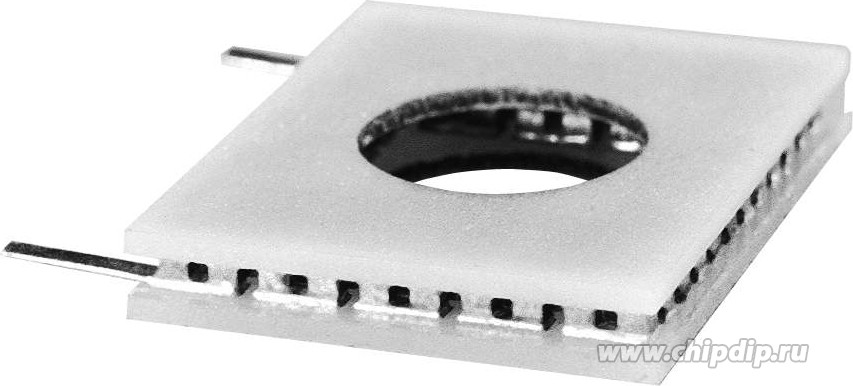

Логично в таком бутерброде использовать Пельтье неполного покрытия (как на фото ниже например, + металлическую шайбу внутрь), но видимо нет подобных достаточной мощности (совокупных параметров, по площади и т.д.) и кпд затеи сведется к нулю.
DOC000292915.jpg [ 51.91 КБ | Просмотров: 7199 ]
