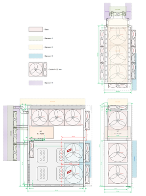

И так схемы подготовил, варианты расположений тоже. Мне нравиться идея с базовым вариантом + вариант 1 или 4. Вариант 2 (радиатор сверху) не нравиться, т.к. высота для меня становится критична (нижней край электро-столешницы опускается часто на 62см) и явно будет не хватка холодного воздуха. Вариант 3 (текущий ТТ радиатор сбоку) не нравиться тем, что у него сечение маленькое и трубки резиновые и длинные (эстетически смотрятся хуже) и есть вопрос на счет эффективности против 3х120. Но зато вполне компактно.
По кол-во помп, видимо нужно брать дуал-топ и рез и ставить их снизу на фронтальную стенку. Хочется понять как подключить без углов по типу решения от EK-XTOP Revo Dual D5 Serial + EK-RES X3 150 Lite но выглядит не надежно, т.к. резервуар висит только на фитинге по факту.
Спереди сверху не вижу смысла ставить вентилятор на вдув, но под ним будет HDD в SQD + SSD (можно убрать на крышку МП). На задней стене дырку сверху не вижу смысла делать и ставить вентилятор. Там плата Aquacomputer 5 LT хорошо встает.
Вопрос остается с кол-во и типом фитингов, чтобы все организовать без углов в 90. Пока кол-во шлангов пугает, не везде получается оптимально вывести с радиаторов и вести в разные концы корпуса....В резервуар видимо придется сверху поток заводить, чтобы его к топу одеть плотно и рядом.
По компонентам пока вот так получается:

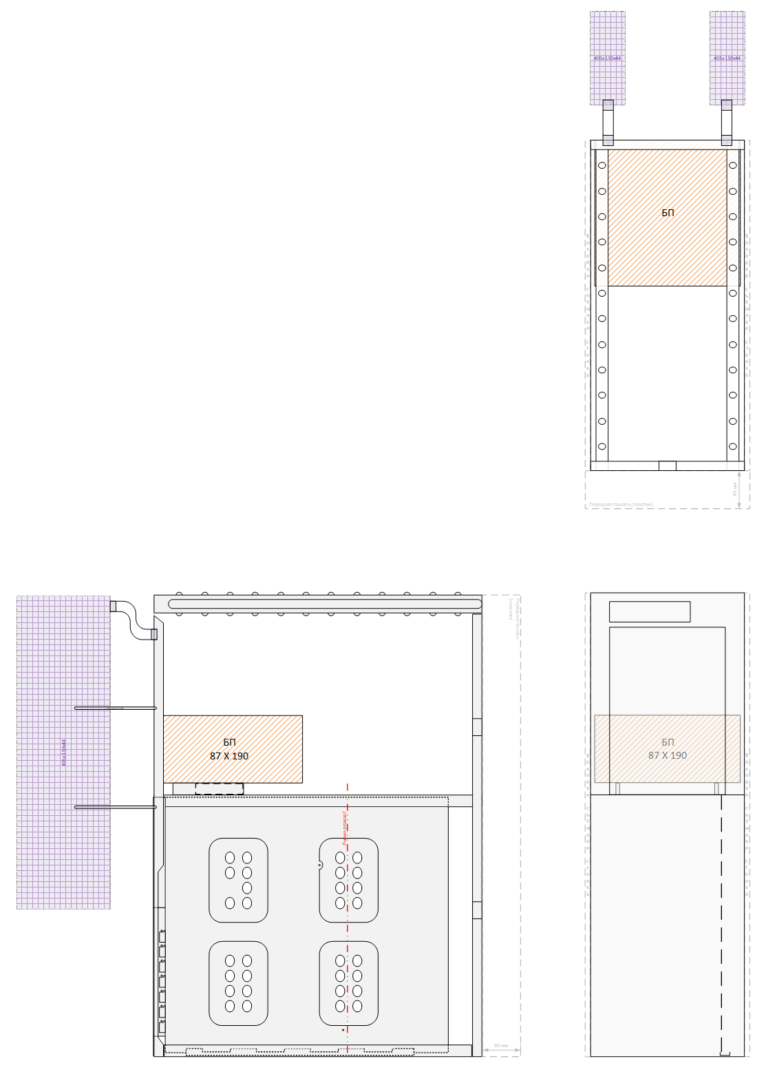

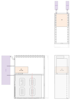

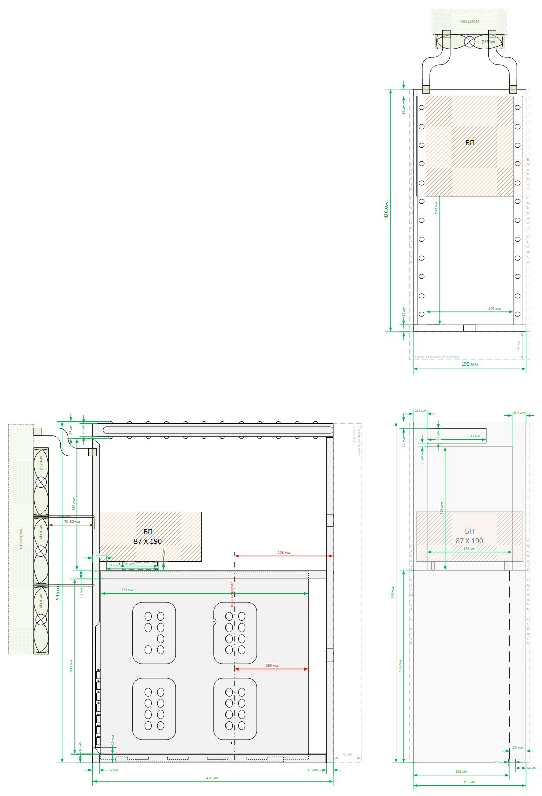

Базовый вариант:
База.png [ 604.8 КБ | Просмотров: 7347 ]

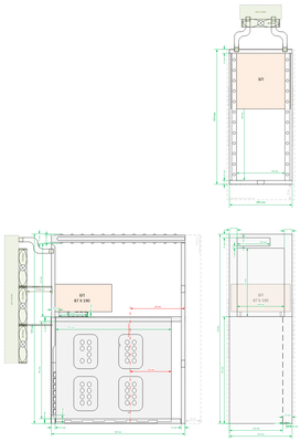

Базовый + вариант 1 (один радиатор сзади):
Вариант 1.png [ 105.42 КБ | Просмотров: 7347 ]
Базовый + вариант 4 (2 радиатора сзади):
Вариант 4 без размеров.png [ 74.41 КБ | Просмотров: 7347 ]

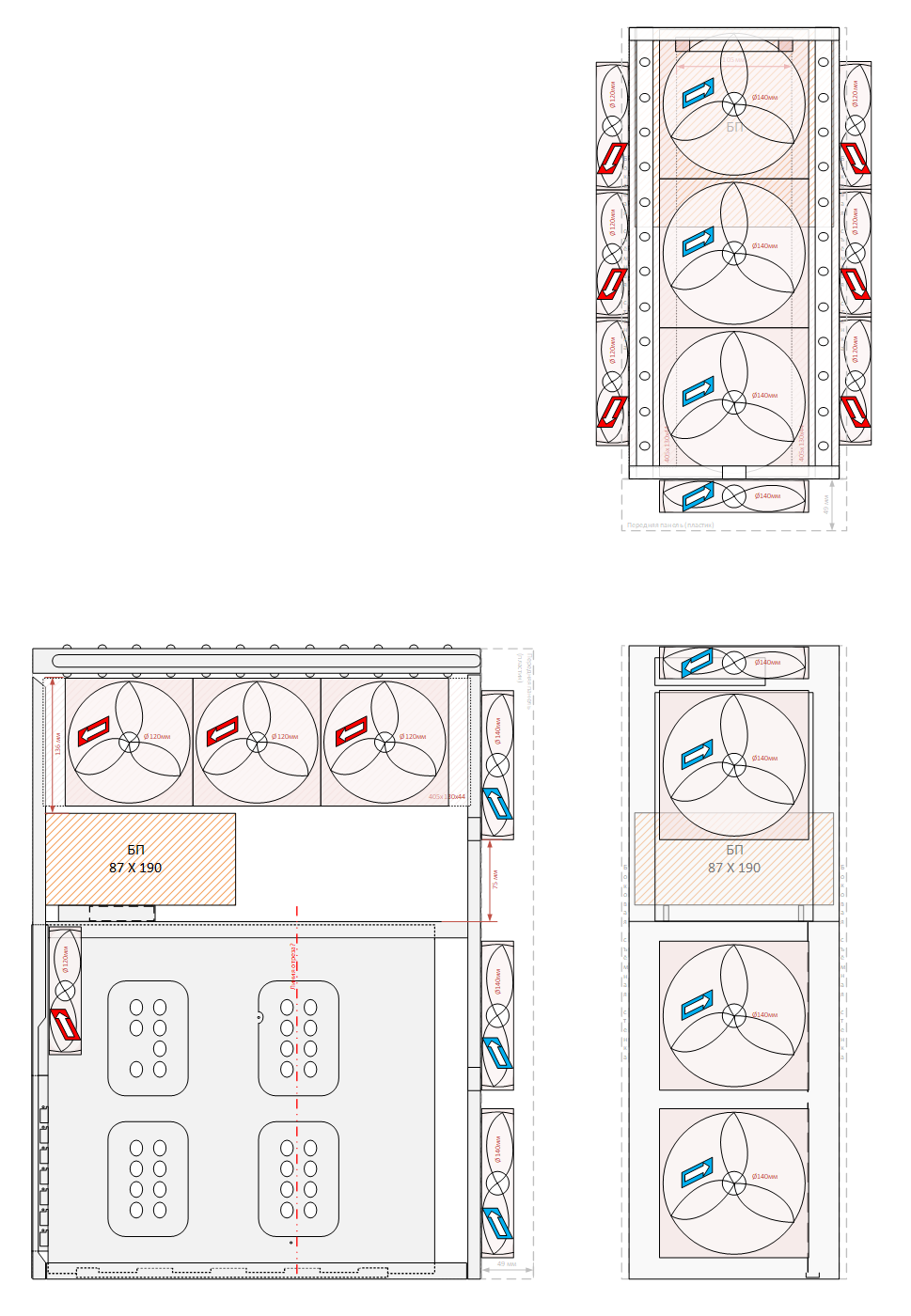

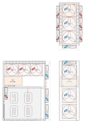

Потоки воздуха указаны тут:
База без размеров ПОТОКИ.png [ 186.78 КБ | Просмотров: 7347 ]
Все варианты наложены:
все.png [ 305.83 КБ | Просмотров: 7347 ]

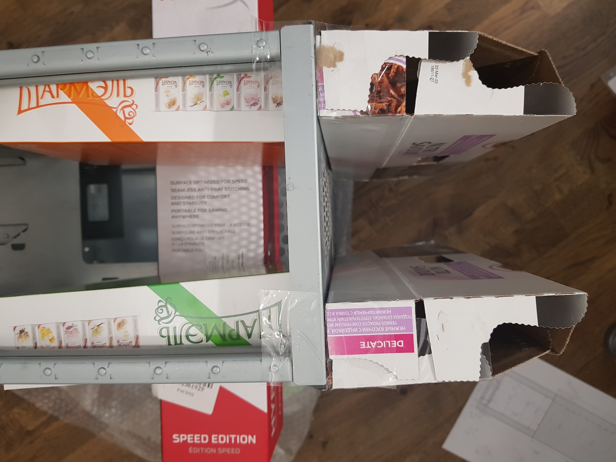

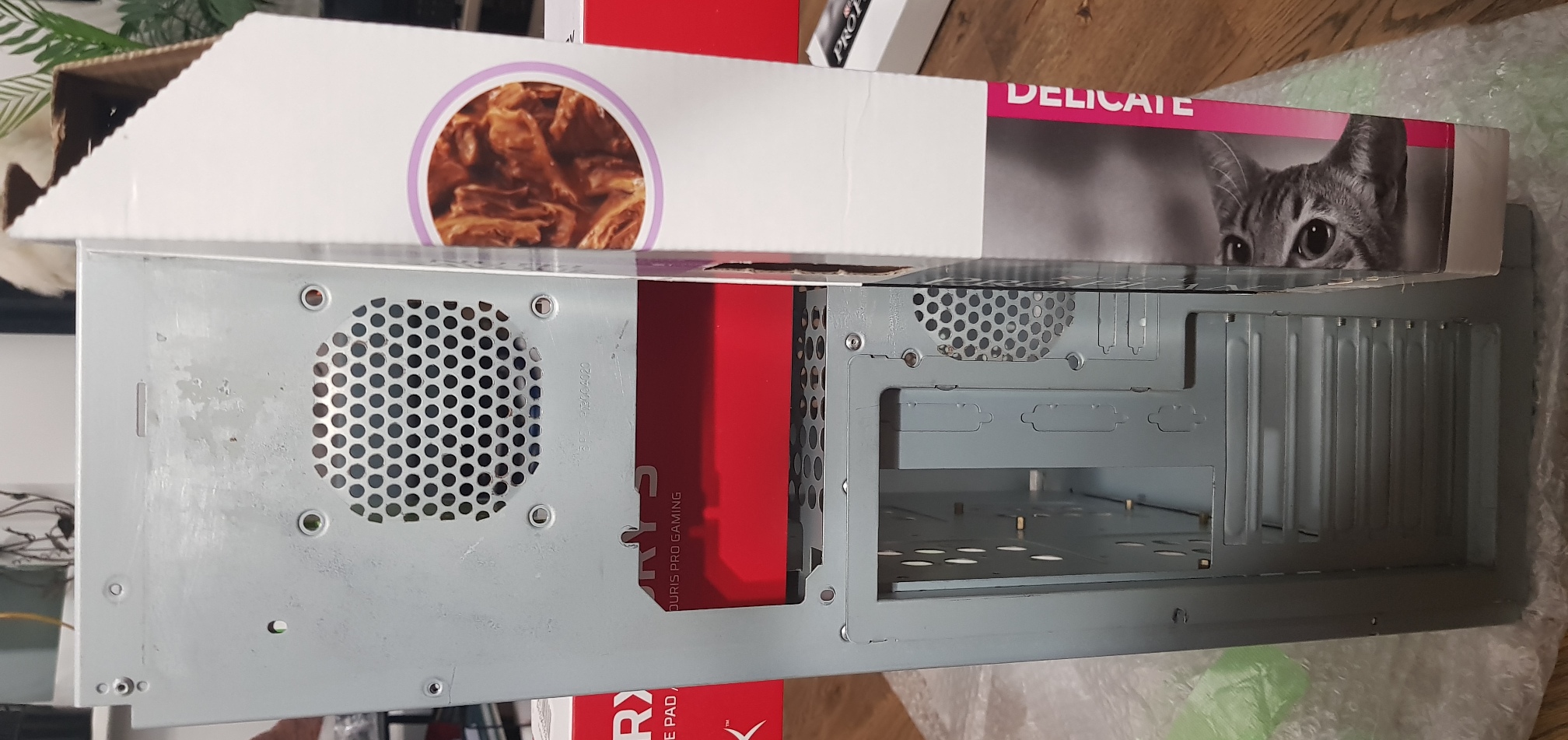

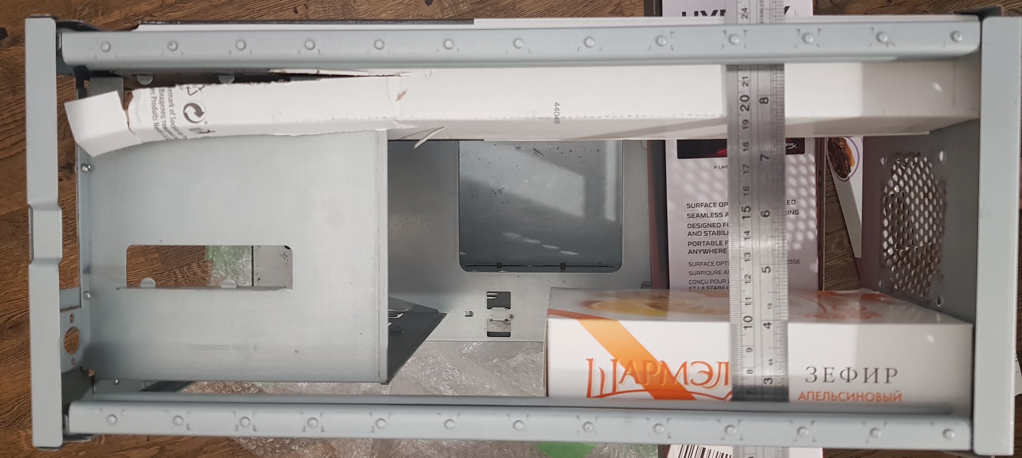

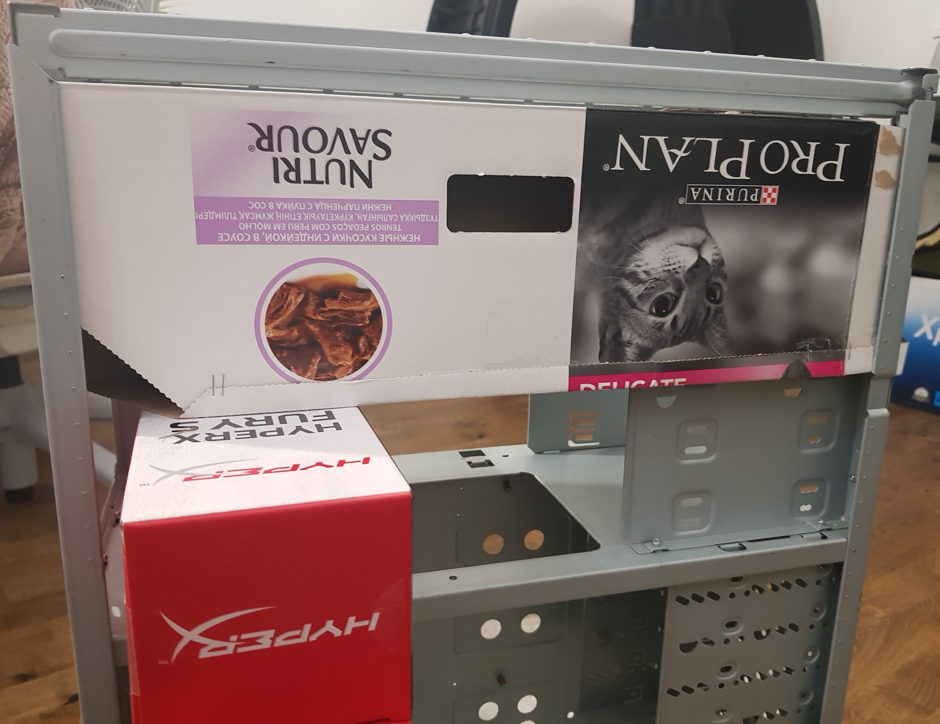

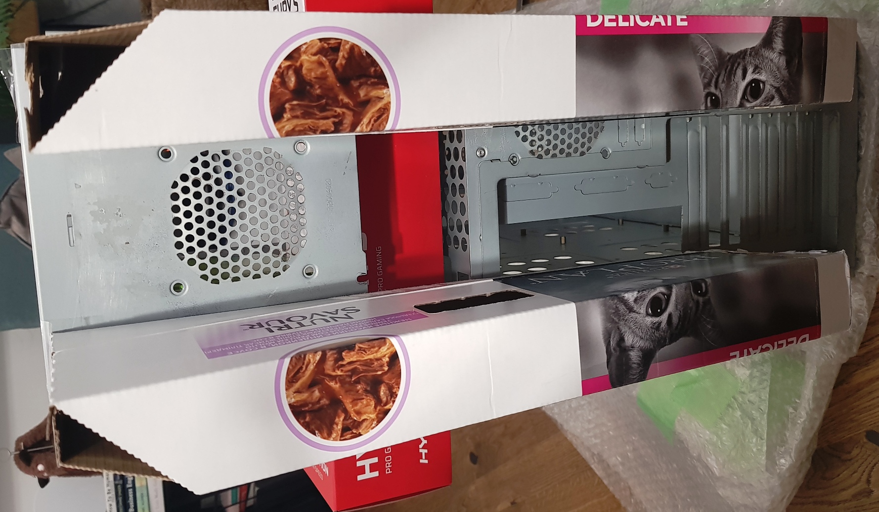

для понимания габаритов, вот собрал радиаторы из коробок)) Нежным не смотреть!
1 Радиатор сзади вариант сбоку с угловым подключеним к 2 внутр.jpg [ 564.69 КБ | Просмотров: 7331 ]
2 Радиатор сзади вариант сбоку с угловым подключеним к 1 внутр сверху или 2м.jpg
2 Радиатор сзади вариант сбоку с угловым подключеним к 1 внутр сверху или 2м.jpg [ 583.63 КБ | Просмотров: 7331 ]
2 Радиатор сзади вариант сбоку с угловым подключеним к 1 внутр сверху или 2м 2.jpg
2 Радиатор сзади вариант сбоку с угловым подключеним к 1 внутр сверху или 2м 2.jpg [ 734.59 КБ | Просмотров: 7331 ]
2 Радиатора сбоку 45мм 3.jpg [ 554.93 КБ | Просмотров: 7331 ]
20221024_180136.jpg [ 619.55 КБ | Просмотров: 7331 ]

У меня такой-же корпус, воду собирал, но с внешним радиком и пока сижу на воздухе, но хочется вернуть воду и радиков напихать: 1 сверху, 1 сзади - это на выдув, 1 внизу спереди и 1 сверху спереди - на вдув. Низ предпочитаю чтобы был единым. Думаю 4 радика впихнуть можно, вопрос в подгоне секций и размеров. Но у Вас конечно тепловыделение огроменное, я бы сделал как допконтур небольшой на быстросцепах, даунвольт, даунклок, но городить снаружи вот так - считаю портить корпус.

На всех картинках видно чёткое разделение корпуса на 2 объёма.
Если на самом деле там перегородки нет, то полностью перегородить верх от низа.
Получившийся верхний объём забить только радиаторами с вентиляторами. В нижнем объёме разместить всё остальное.
Вот так будет наиболее правильно и грамотно.
Вариант с двумя радиаторами сзади будет смотреться интересно, если радиаторы декорировать как два крыла отожравшегося и поэтому оквадратившегося ангела :D
Это если корпус будет белым. При чёрном корпусе прокатит вариант с дьяволом. Тогда и название сборки будет шикарное - "дьявольский комп". Дарю :D .

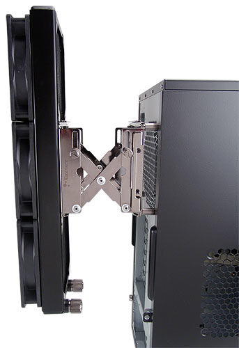

koshabalaka у меня висящие радики сзади не смущают - вполне выглядит нормально. А так в корпус физически сверху влезают: 2шт 360х44мм + сверху 1 шт 360 х 30мм (без обудува или вентили вне корпуса). С морды только вентили вне (накрываются мордой от 2000 (она 55мм)).С низу с морды и сбоку можно поставить 280 х 44 и один 240 х 30.
Но не хочу увеличивать кол-во внутри и охлаждать их теплым воздухом - это не эффективно. Проще меньше кол-во и вынести назад, благо все компактно можно сделать и такие решения были от
альфокула и ТТ

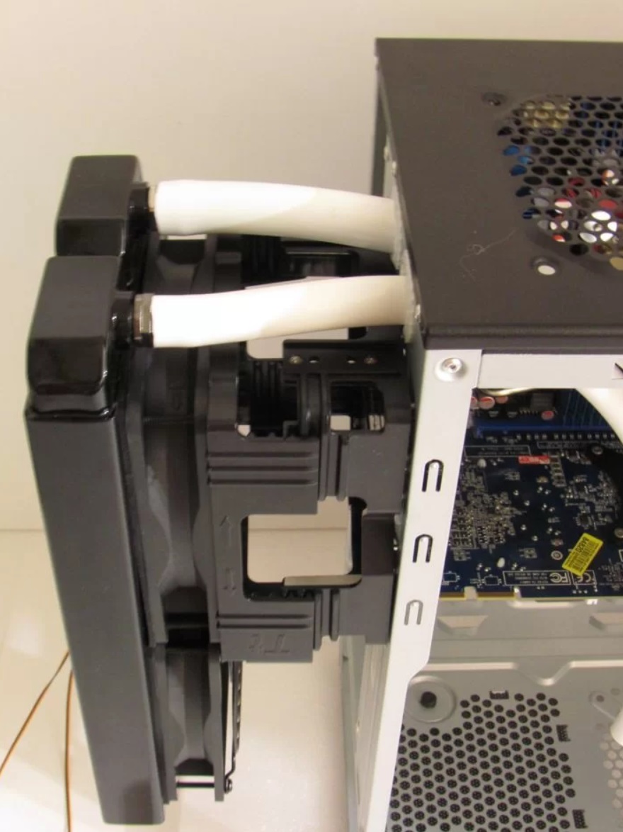

Крепление радиатора сздаи2.jpg [ 167.04 КБ | Просмотров: 7309 ]
koolance-radiator-mounting-bracket-with-quick-release-2.jpg [ 24.5 КБ | Просмотров: 7309 ]
Я же сразу могу под себя крепежи сделать и соединить потоки с верхними радиаторами, потоки обдува направить в противоположные стороны.
есть перегородка, по центру нужно лишь ее закрыть полностью (кусок 120х120) под провода и шланги.
вот так и хотел)

(AMD)OPTERON варианты с навесом сзади или сверху смотрятся паршиво да и в эксплуатации не шибко удобно
из вариантов внутреннего размещения можно БП поставить вертикально 1 радиатор сбоку как в базово 1 радиатор в крышу и один в морду
Добавлено спустя 4 минуты 21 секунду:
ИХМО или всё внутри или один\два больших отдельно снаружи
из вариантов внутреннего размещения можно БП поставить вертикально 1 радиатор сбоку как в базовой версии только немного ниже,
иной вариант переселить БП в нижний отсек а в верхнем разместить 3 радиатора в форме П (по бокам и в крышу)
на сколько это реально собрать - трудно сказать - надо мерить но это явно лучше чем навесом.
по помпам ИХМО отдельный топ рез и при необходимости за ним последовательно еще одна помпа в отдельном топе
это будет более гибкое по монтажу и дальнейшей эксплуатации решение.
бп можно не двигать, но в крышку только 30мм встанет (венты придется сверху ставить).
но у меня сомнения, что 3 радиаторам (9 х 120) хватить свежего воздуха от 3 х 120 (2 спереди и 1 сзади), так очень компактно будет, но возможно не эффективно.
я вот думаю, а не заменить штатную переднюю крышку на кастом и в нее 4 х 120 х 30мм впихнут на выдув)

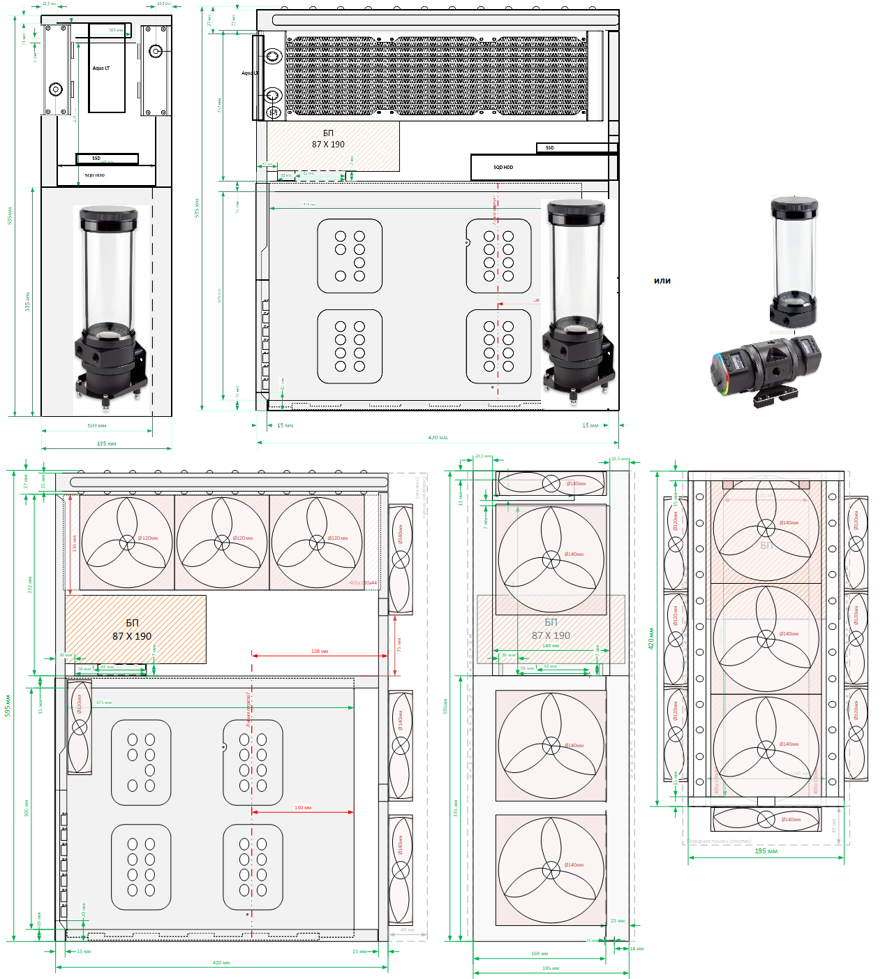

И так после замеров подумал и двигаюсь в эту сторону:
67961
