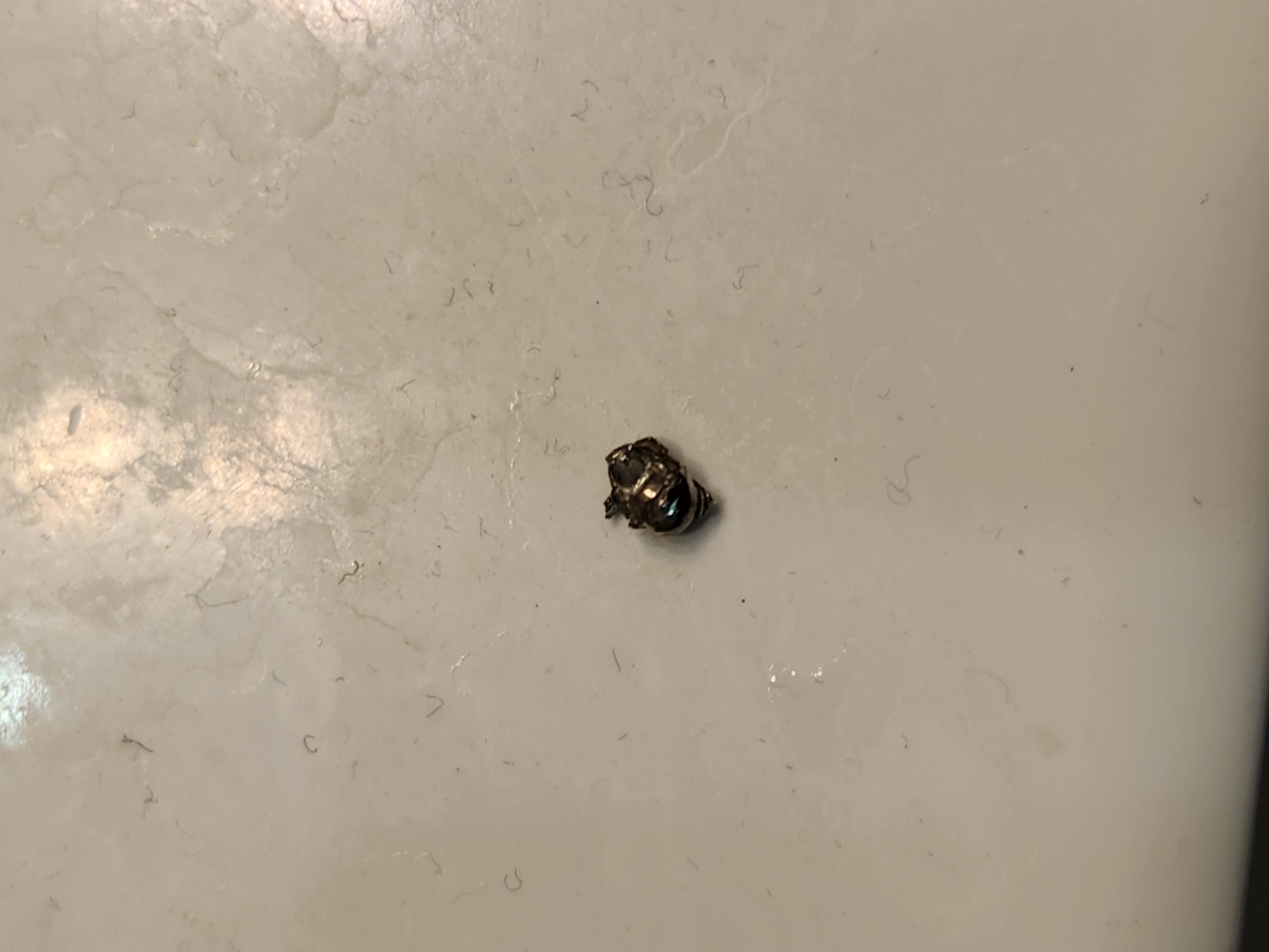

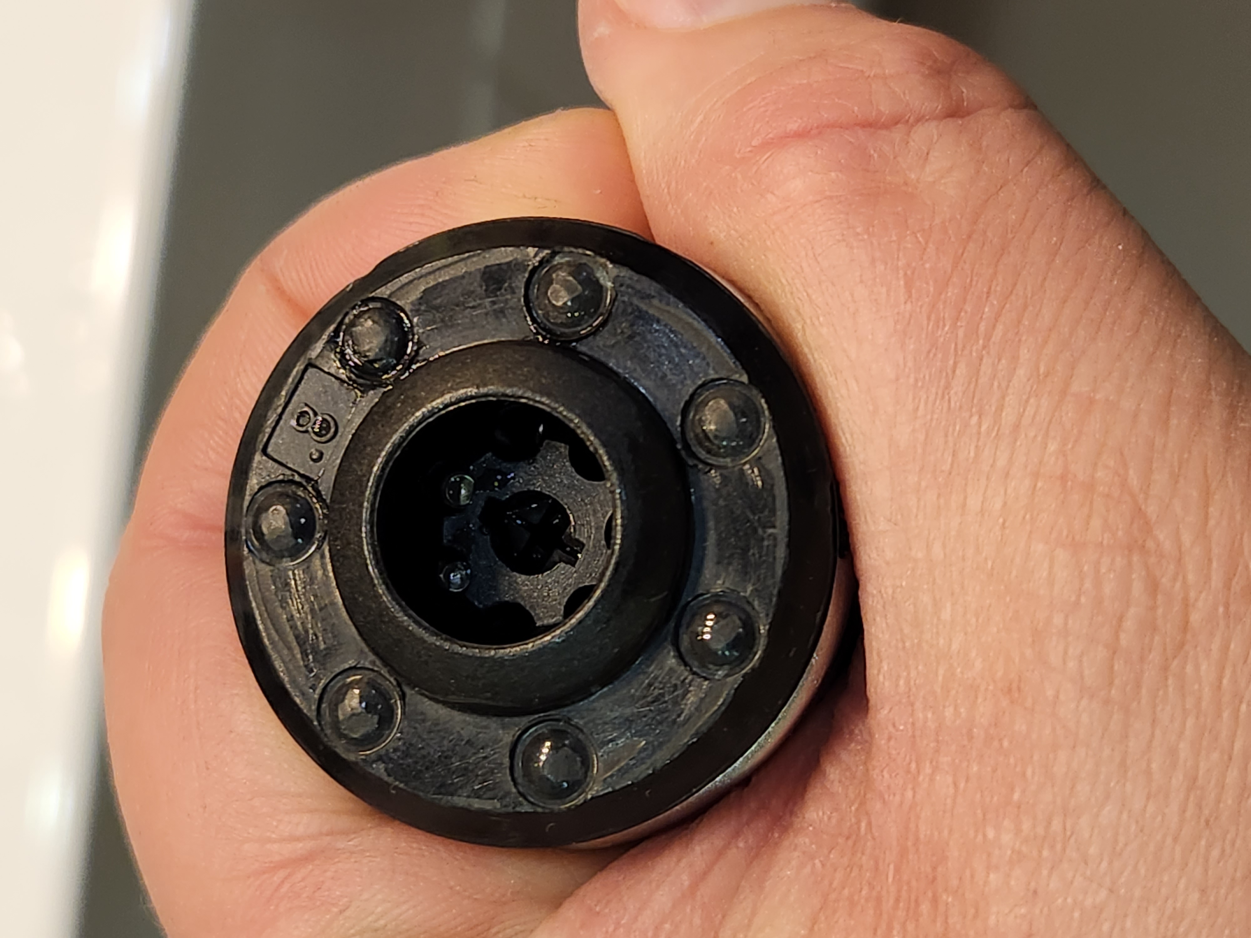

Update
Разобрал топ, посмотрел помпы. На крыльчатке одной из помп обнаружил металлический облой от заклепки, которой она крепится. Собственно, вытащил его. Для очистки совести отполировал металлические части помп - есть хорошая полироль)) Собрал, стало тише)
