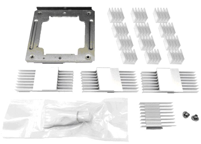

Тоже думал об этом, но выходит дороговато все равно+ все заказывать приходится из за бугра, отсюда еще к сумме комплектующих добавляется цена за доставку. Полноценная водянка бесспорно лучше, но опыта в её создании у меня ещё нет, а как я понял заморочек с её сбором хватает+ от выбора комплектующих много чего зависит. Поэтому взвесив все +и- решился на необслуживаемую кракеновскую Х31, да и заказ едет из москвы что радует. Для кучи взял ещё радиаторы на видеопамять Arctic Cooling Arctic VR004 heat sink. Общая сумма вышла 11220р
СВО NZXT Kraken X31, 120мм (RL-KRX31-01) -2шт =9940р + Arctic Cooling Arctic VR004 heat sink =480р + страхование посылки и доставка почтой России=800р Итого 11220р
Комментарий к файлу: Arctic Cooling Arctic VR004 heat sink
307438992_376199819.jpg [ 37.97 КБ | Просмотров: 3271 ]
