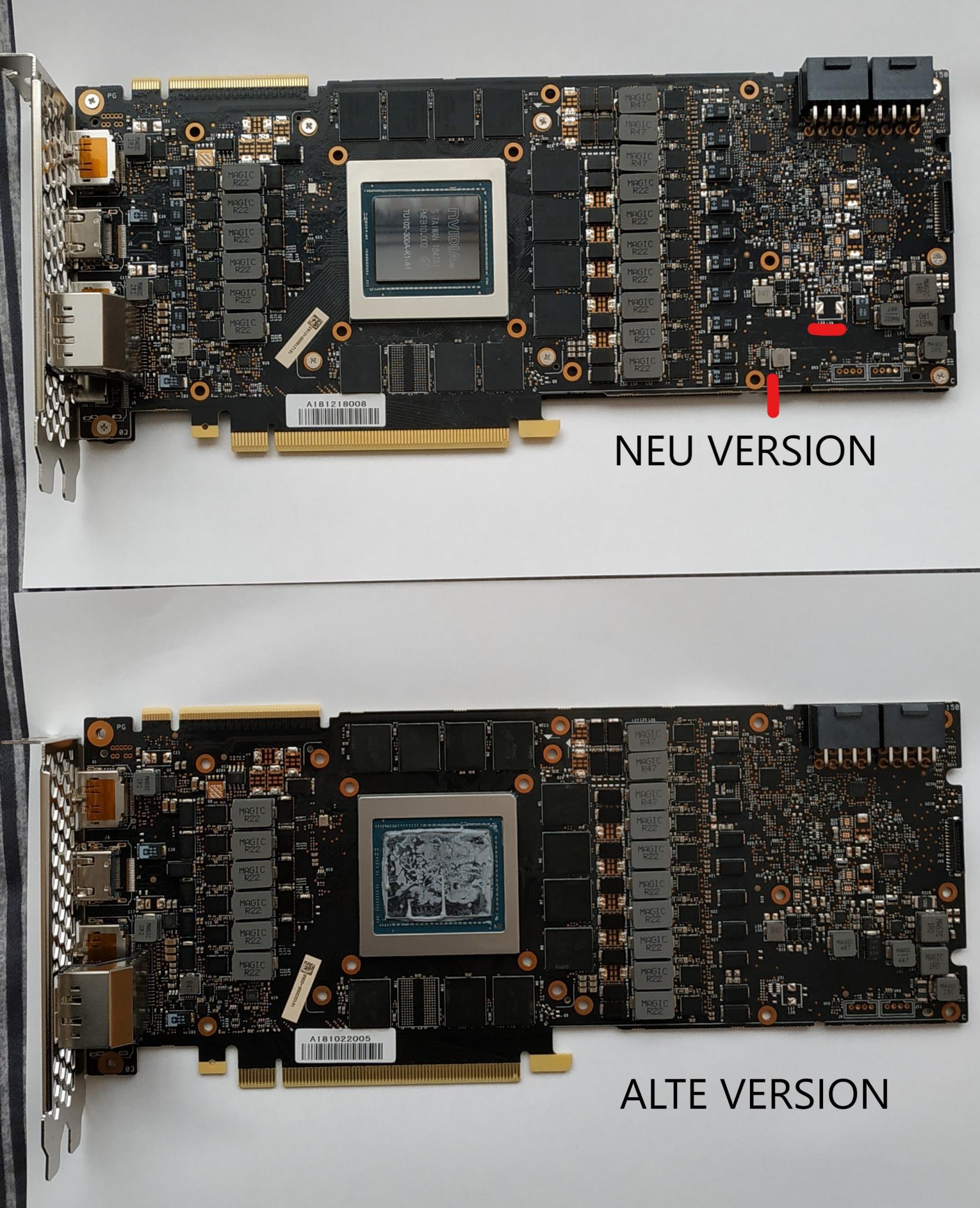

Всем привет. Прикупил Palit 2080 ti Dual, но теперь не могу найти фулл кавер, все каверы что нахожу - под Game OC. На дуале нет бэкплейта (хотя какая разница для водоблокк я не знаю). Можете посоветовать какой фул кавер можно взять на дуал, и рефернстный там дизайн или нет? Судя по фото от Гейм ОС она ничем не отличается, кроме бэкплейта, а там хз..

Это реф. плата. Но палит любит немного добавить от себя отсебятины). Поменять местами некоторые элементы на плате. Поэтому гарантированно станет фуллкавер в варианте "обрубок", т.е. не закрывающий всю плату. Например от EK.
Что такое обрубок и не обрубок - на первой странице есть ссылки на тесты фуллкаверов для 2080TI. Сравните обзор от аквы и EK. На форуме один товарищ уже сверлил фулл от аквы под выпирающий элемент на плате палит)

Спасибо, остановился на этом. Надеюсь он достаточно обрублен :D
