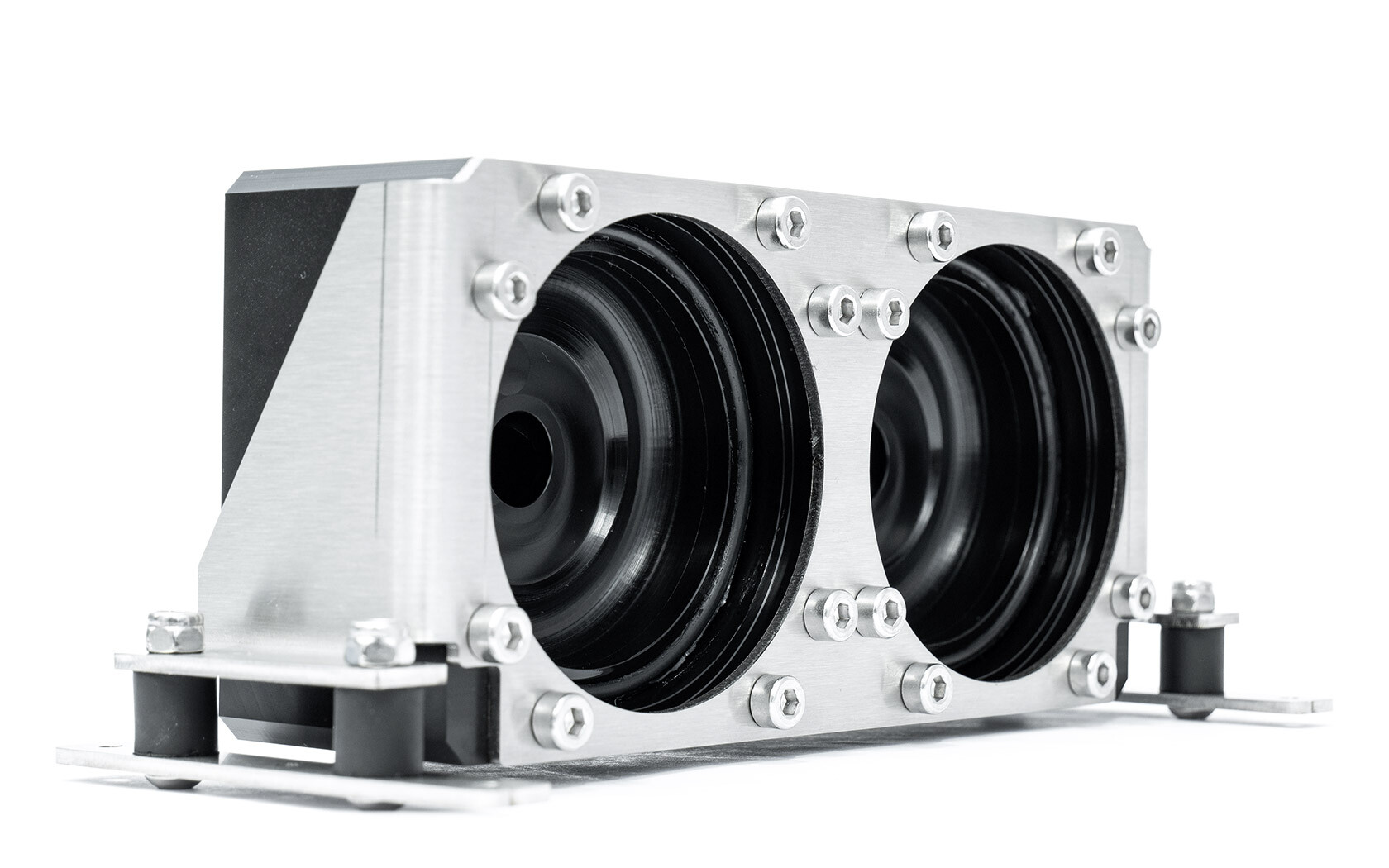

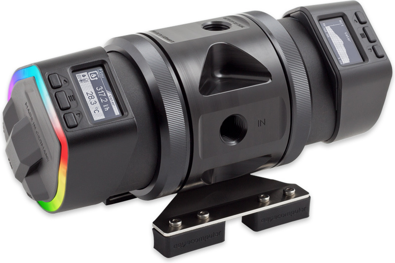

А чтобы этот дуалтоп "положить" на 90гр и экраны d5 next смотрели в боковую стенку, пришлось бы или делать "Г" образный кронштейн и крепить к нему, и/или отпиливать эти боковые уши, потому что это одно целое с прижимной пластиной крепления помп в нем.
watercool-d5-dualtop-industrial-line_1_4.jpg [ 197.96 КБ | Просмотров: 15076 ]
Вариант с Аквой был бы скорее всего проще по креплению на вентилятор через https://shop.aquacomputer.de/product_info.php?products_id=3789, но экраны были бы вертикальными (сам топ можно "провернуть" на 90 гр, "положить" out, "поднять" in, т.е. как удобнее для разводки трубок)
41132_5.jpg [ 115.12 КБ | Просмотров: 15070 ]

Симпатично получилось, дуалтоп по другому никак не установить? а то самая фишка этих помп экранчики горизонтально стоят и не видно их.
Конечно можно было бы их установить буквой "Г", как вы говорите, но в этом случае проблема - виброразвязка, получается, что слишком большой вес, и это будет прогибать неравномерно свю конструкцию, и как следствие - провисание. У меня похожая проблема была с комборезом от Аквы, если делать норм развзяку. В этот раз, я как раз намеренно хотел установить помпы горизонтально с норм виброразвязкой.
Для меня лично, такое положение вполне ок - экраны "слегка" читаемы с моего посадочного места.

Ему как на фото видно и так пришлось "колхозить" что-то чтобы поставить его на родную виброразвязку.
Как раз с таким расположением вышел самый минимальный колхоз, используются Watercool крепления, я лишь сделал по одному отверстию в креплениях для вентиляторов, чтобы расположение соотествовало виброразвязочным винтам от дуалтопа.

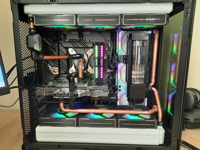

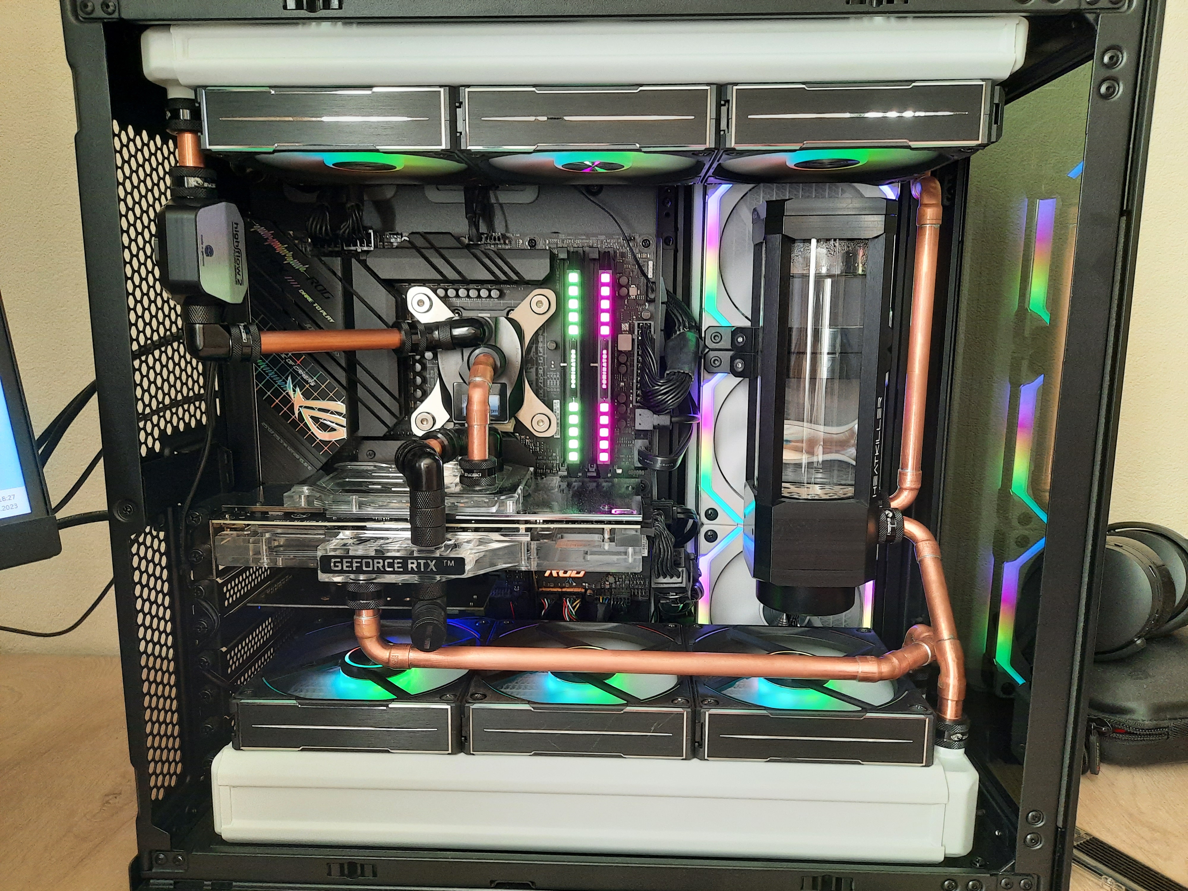

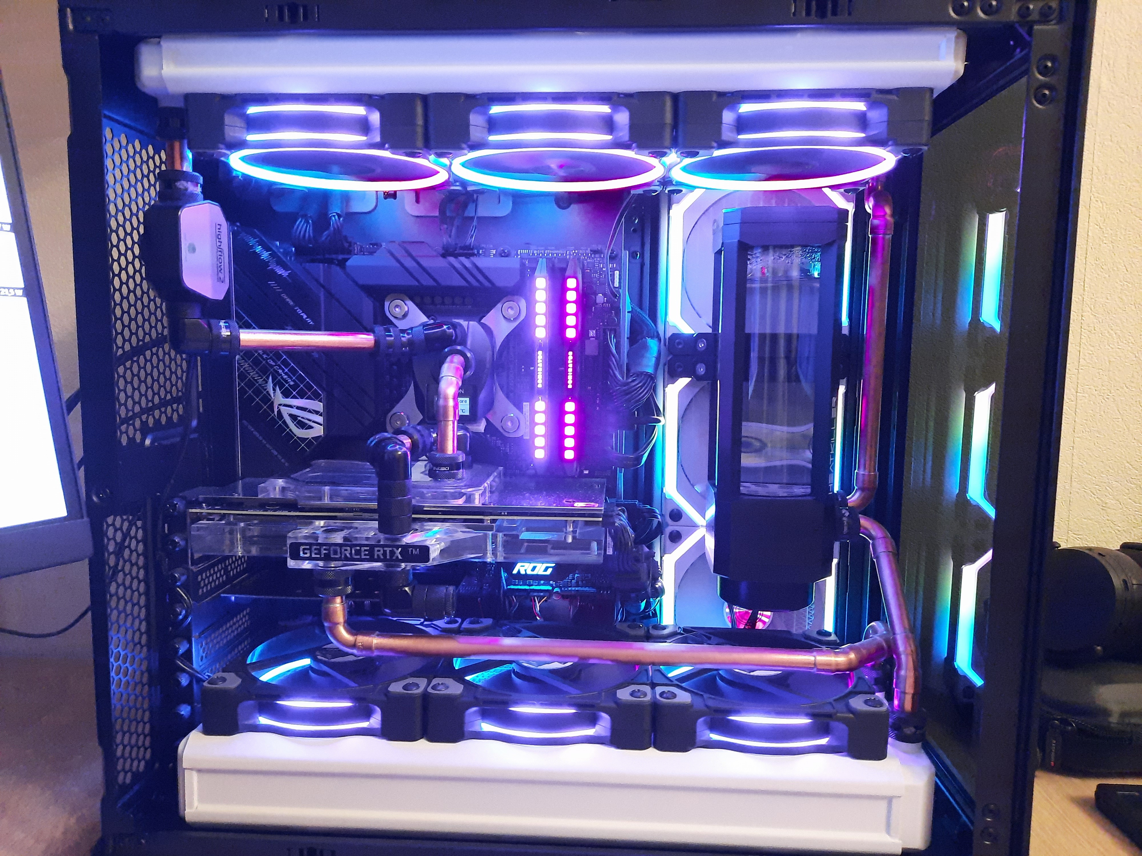

Всем привет!
Не прошло и года и я собрал свой первый контур на жестких трубках.
Получилось как-то так :-)
Видюха потом будет другая и на фуллкавере,контур будет выглядить в этом месте гораздо симпатичнее.
На боковом радиаторе 3х120мм вертушки.
На нижнем 3х120мм
Сверху 3х120мм и на выдув 1х120мм.
Итого: 10шт.
Работают на оборотах 800-1100.
Комп очень тихий получился.

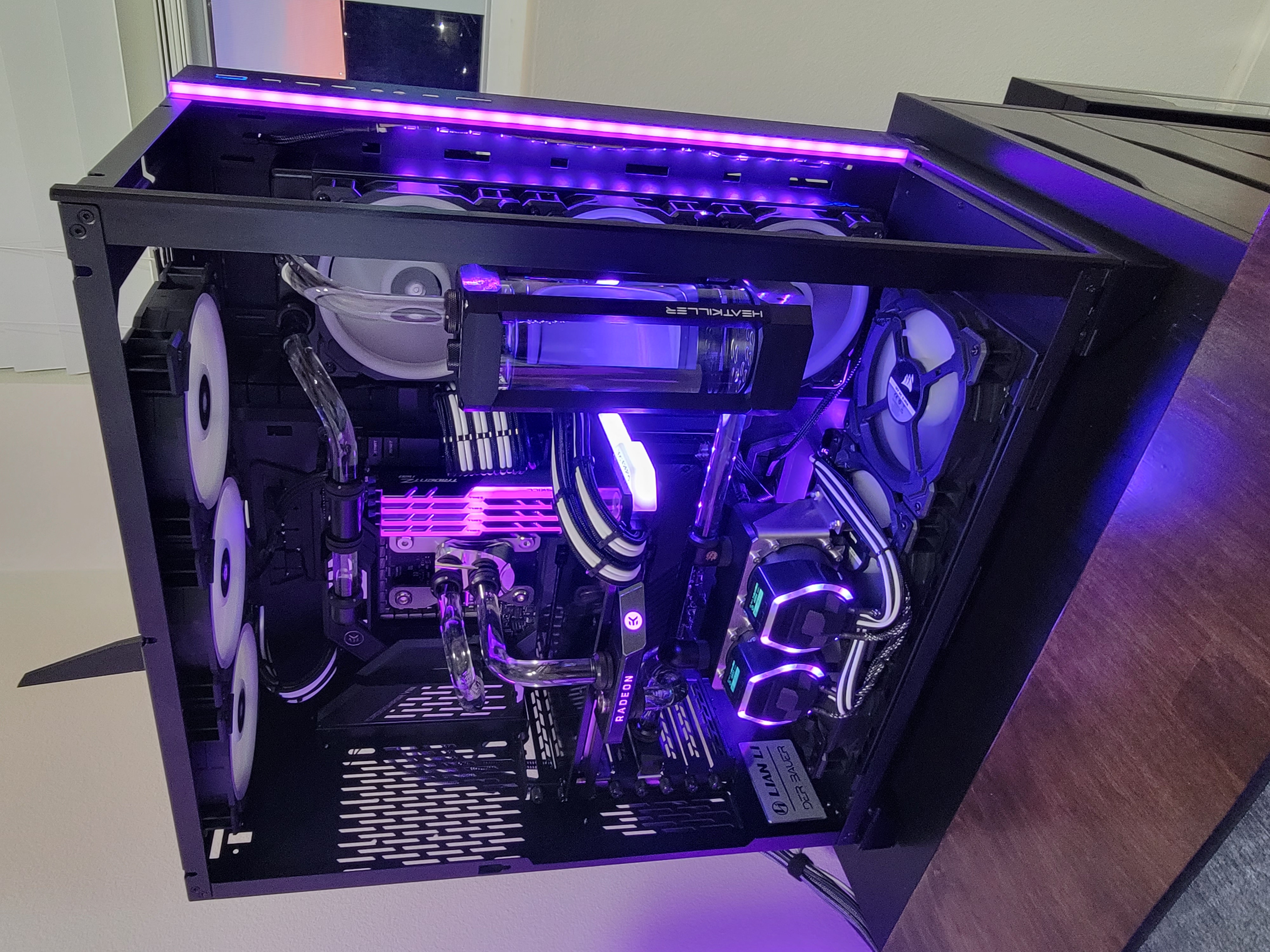

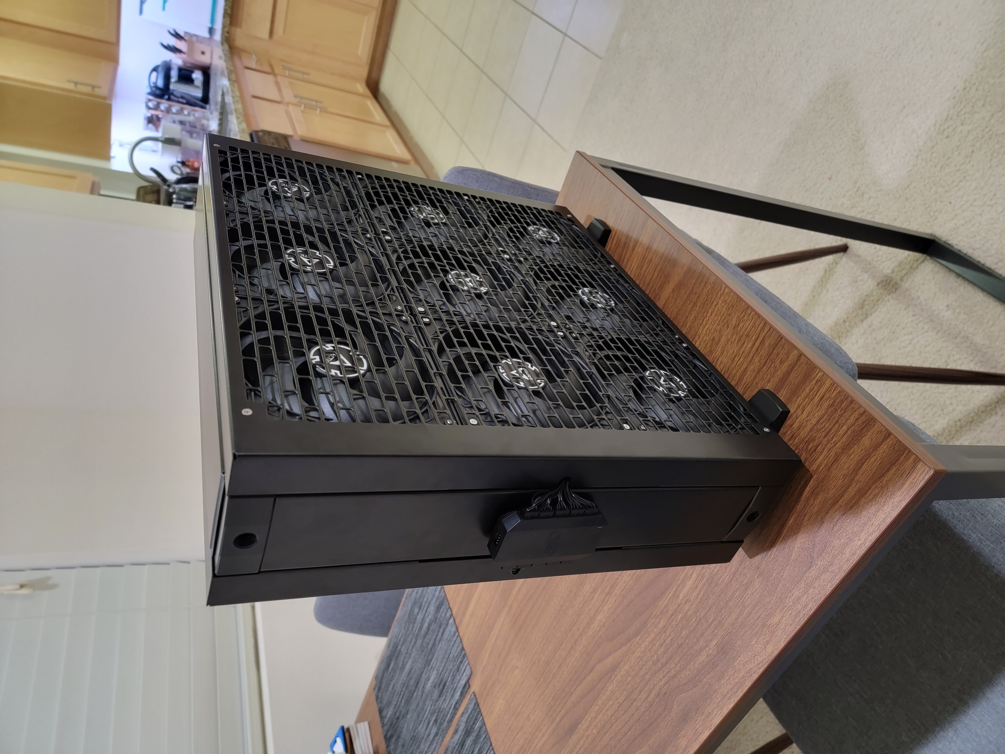

Из небольшого апгрейда, что я сделал недавно:
1) Добавил MoRa 420 Pro с 18ти Arctic 140mm вентиляторами в пуш-пул конфигурации;
2) Убрал 1 360мм радиатор из корпуса, теперь в корпусе остался 1 радиатор, который предназначен для случая отключения Моры из системы;
3) High Flow потокомер заменет на MPS 400;
4) Добавлены быстросцепы Koolance QD3 на шлангах Мора-Корпус;
5) По мелочи перераспределены все датчики температуры, добавлена PCI заглушка отделяющая трубки от шлагов, и прочее.
Пару фоточек:
Мора
20220506_000044.jpg [ 2.56 МБ | Просмотров: 13824 ]

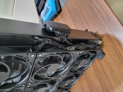

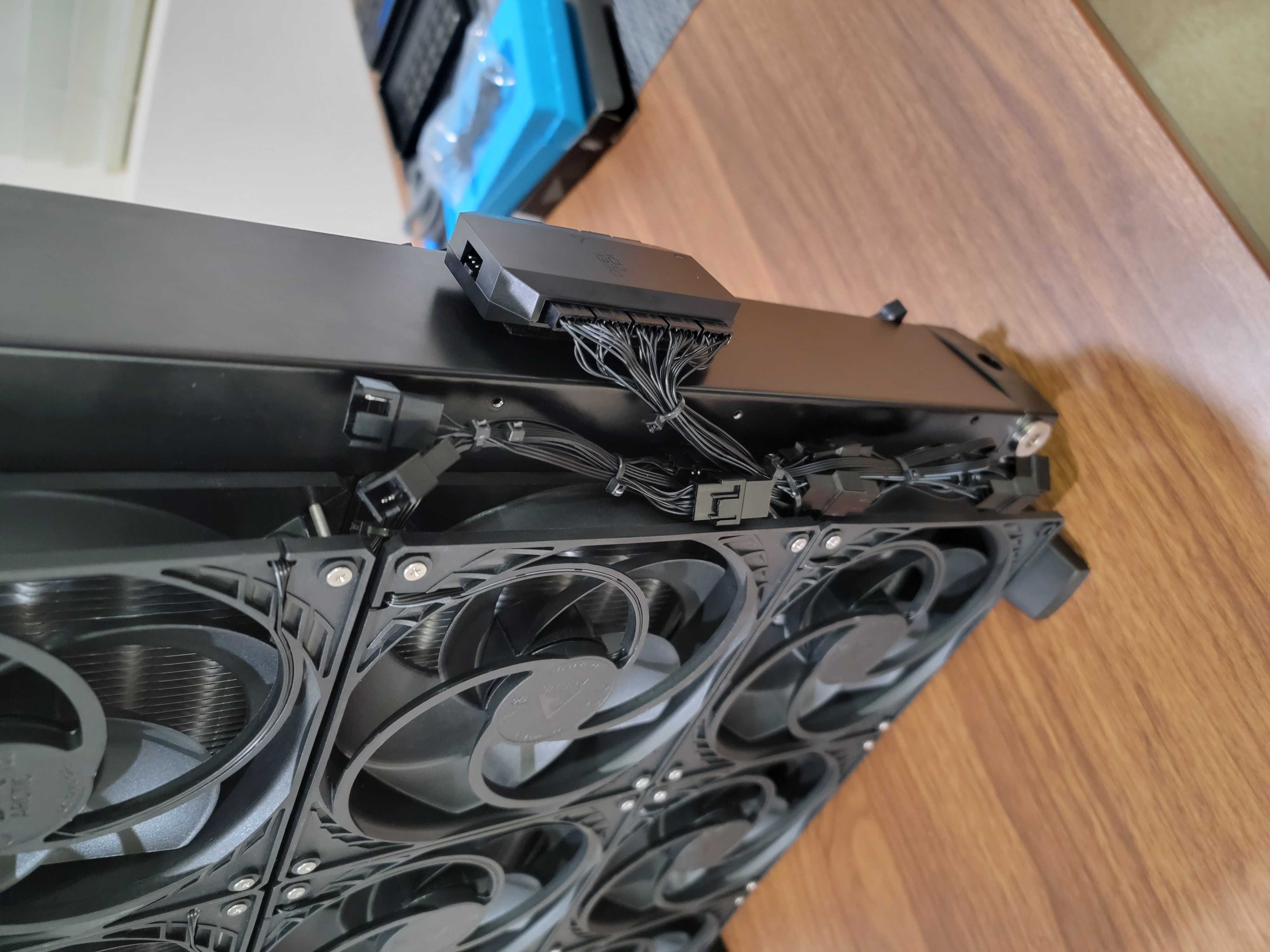

Отдельно надо коснуться вопроса кабель менеджмента, с Arctic P14 PWM PST я смог обойтись одним 10ти портовым сплитером без использования доп удлинитеей или чего-то еще. Длины проводом ровно хватило что-бы подсоединить все вентиляторы (8 пар по 2, и 2 по одному) в сплитер:
Кабель менеджмент
20220505_234518.jpg [ 2.21 МБ | Просмотров: 13786 ]
