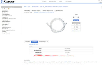

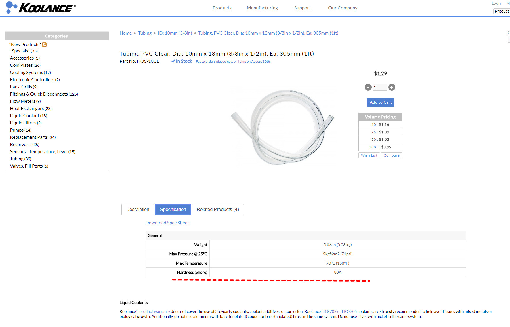

А скажи,по ссылке Кулланс параметр радиус изгиба..Чем больше цифра,тем жёстче шланг?
Этот параметр "привязан" и нескольким хар-ам материал-шланг...
Вам достаточно моего мнения по-поводу жёсткости этого шланга --- ДУБОВЕЕ трудно найти, а точнее говоря в сфере СВО-компьютера из ПВХ-шланга - это самое дубовое... ))
Вкладка "Specification" есть параметр твёрдости по Шору(Hardness (Shore) >>> https://koolance.com/tubing-clear-uv-re ... in-x-1-2in
Hardness (Shore)
