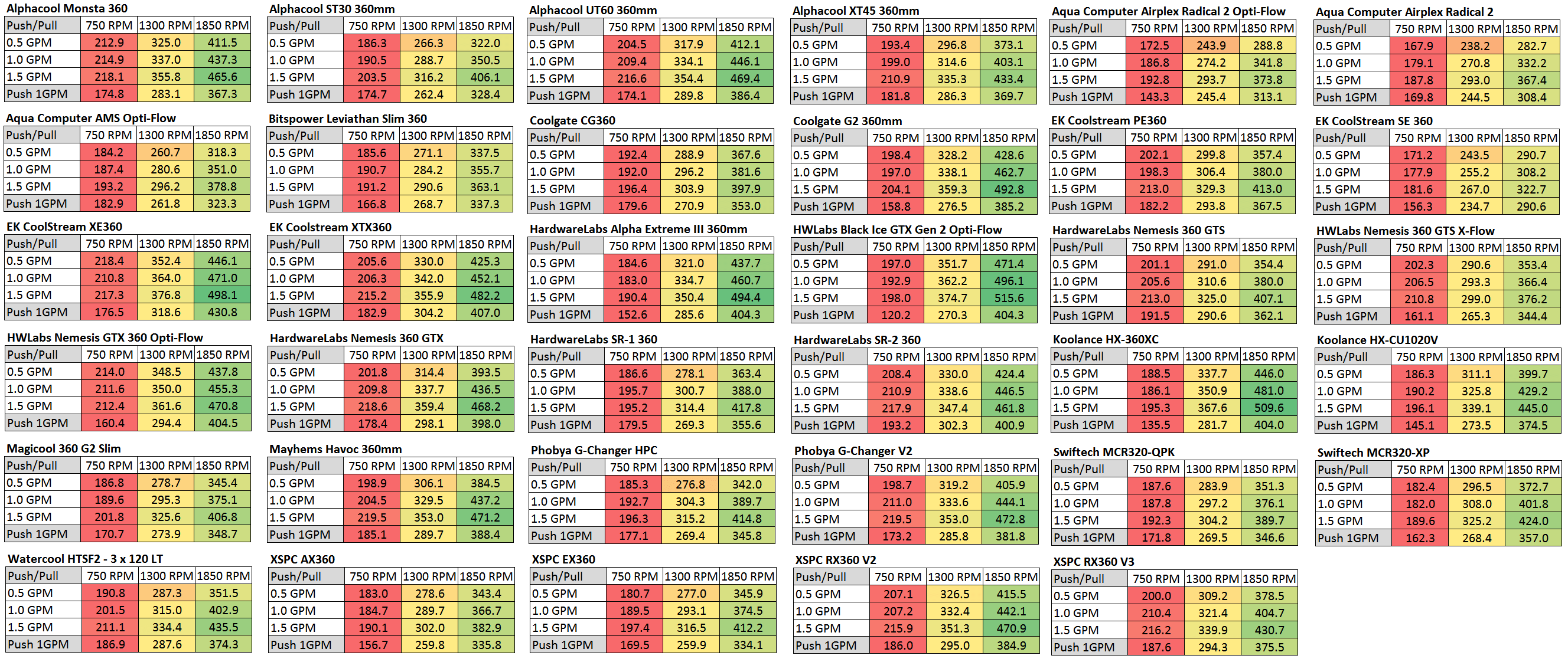

Breslavets писал(а):
ОДИН радиатор 3*140 - явно маловато на твой конфиг(2600K@4.3GHz+GTX780
magnus731 писал(а):
Как так то? Его с головой хватит под такой конфиг.
Конечно хватит, но не на 750RPM под двойным стресс тестом(+- 400Вт).
Речь о том, что уже на 1300 EK XE 360 уже на первом месте.
Вот кстати, сводная таблица по термо-тестам на разных RPM:
Вт на дельта 10С
w10dt.png [ 149.21 КБ | Просмотров: 1008 ]
На скриншотах со стрессами видно, что они на скоростях порядка 1000rpm уже вращаются. Не бесшумно, но и не назойливый звук, я думаю.
По моему, чисто субъективному, мнению что 120, что 140 вентиля на 1300 оборотов уже издают приличный шум, лично для меня совсем не комфортный. Разве что в наушниках за компом постоянно сидеть:)
Дык он использует System Stability test из Аиды, надо же провести нормальный двойной стресс-тест.
У него там потребление всей системы всего 228ВТ - повторюсь, только GTX780 в метро 2033 жрет 208ват.
Я же слайд отправлял - в Прайме вся система жрет 202Вт с 2600K@4.3.

Syber писал(а):
А если учесть, что хорошие 120 вентиля могут работать практически бесшумно на скоростях до 1000 оборотов, то тут уже предпочтителен будет именно G2 360.
Согласен, 800 еще куда не шло, + эффективность растет с ростом оборотов лучше чем у CG360.
Во истину гоню... - исправил -
Ну тогда ладно :D .
есть еще 1300 многих устраивает
Ну не знаю таких. Бетховена в конце его жизни может быть и устроило бы. Хоть и у меня уже слух прилично потерян, но я не Бетховен и выше 900 оборотов мне уже не нравится.
Ведь нельзя считать 1300RPM да еще НЕ в корпусе
Твоя беда в том, что материала не знаешь. Не могут мои 1300 крутиться, 1200 максимум. Реальные обороты на скринах.
явно маловато
Опять ты за старое - все твои мифические цифры, взятые с потолка, никакой реальной основы не имеют. Да, если я воду до 60 градусов вскипячу, тогда да, может радиатор и 600 ватт отдаст.
Вот только 33 градуса максимум. И при такой дельте воздух-вода он рассеет столько, сколько написано на моей картинке. Там же есть все температуры. Какая конкретно тебя не устраивает, что ты сделал такой вывод, что радиатора мало? У тебя эффективность наверное лучше?
Coolgate CG360 (Push) с 8 FPI - плохой FPI?
Да FPI то нормальный, сто двадцатка не очень...
Именно так. На время тестов вполне допустимо.
Да хоть пятерной. Не прогреешь уже ничем. Забудь ты про свои левые графики. Реальность - на скринах.

Регистрация: 08.07.2003
Откуда: Almaty
Фото: 13
Хрен редьки не слаще, что 1200 что 1300 тихими не назовешь.
Ты же упорно не хочешь нормальный двойной тест провести, о чем дальше говорить?
Какие дутые цифры?
GTX780 жрет 208Вт в метро2033, а у тебя в АИДе ВСЯ система на картинке 228Вт - о чем дальше говорить?
Должно быть под 400Вт в одновременном тесте видео+прайм95, и думаю в районе 320-350Вт в играх.
Чё намекать-то
В твоих любимых таблицах дельта воздуха-воды 10 градусов и проток 1 GPM. При 60 градусов воды (дельта 40 градусов) цифры будут другие.

atlonn писал(а):
СЖО. Выбор и обсуждение радиаторов #12480170
Я правильно понял у вас 7*120, стоит только 3 вентиля на одном радиаторе (3*120 800RPM ), и под хорошей нагрузкой вода
имеет температуру 44.1С...?
Правда не ясен конфиг, у вас профиль непонятно заполнен....
И радиаторы 30FPI, 30мм шириной... - тепловато, но тем не менее вполне можно жить ....что еще раз
показывает, что не FPI одним тишина достигается.....
Если запустить оставшиеся 4*120, хотя бы на 600RPM, то вообще в норму всё придет.
Интересно будет посмотреть на результаты злыдня CrownA на 750RPM....
У него 3*140, считай 4.5*120....

Breslavets Угу, все верно вы понимаете, а железо GTX680разгон + i7 3770k на 5ГГц вольтаж задран(в тесте разгон частично снят) +питание ЦП + Юг + RAM + HDD...
Угу... Вполне можно пользовать и не горевать...
Ну а ежели пустить в работу балконы радиатор(Набортные в СБ конечно в пассив при этом) то вааще по шлангами шпарит переохлажденная ЖиЖа и конечно это в полной тишине со стороны СО...

7*120 хватает, не вопрос, но что будет с 4.5*120?
Поэтому мне и показалось, что 3*140(4.5*120) маловато для тихого конфига(2600k@4.3 + 780GTX)
Добавлено спустя 3 минуты 47 секунд:
atlonn писал(а):
Ну а ежели пустить в работу балконый радиатор
По-моему достаточно пустить на 600-700RPM все семь вентилей.

Breslavets однако мы только что выяснили, что 3х120×30fpi при 800об.мин. - - - качественно перевариваривается в условно тихом режиме...
Ну а у Старикашки результаты будут подобные +/-...
А балкон - это для души и тишины при потешных температурах на железе - т.с. Максимальный профит самого понятия Жидкостного Охлаждение - снять и рассеять максимально эффективно и дистанционно от источника...
