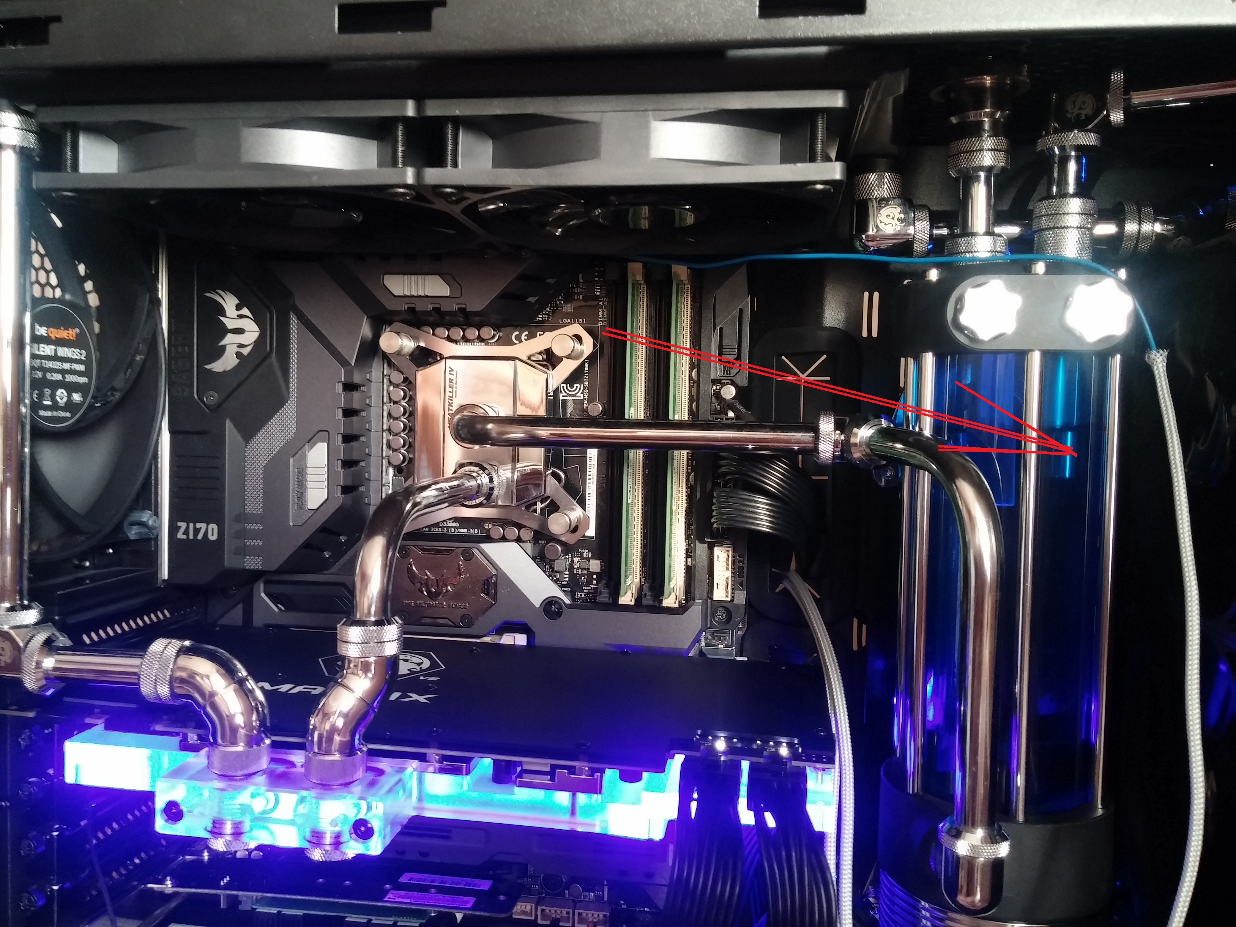

Читал дебаты о выльется, не выльется. С затворной трубкой точно не выльется)
20160620_195503.jpg [ 3.73 МБ | Просмотров: 907 ]
Что это такое и где оно на вашем фото?
Стрелкой
20160620_195503.jpg [ 2.75 МБ | Просмотров: 853 ]
http://www.bitspower.com.tw/index.php?m ... cts_id=512
