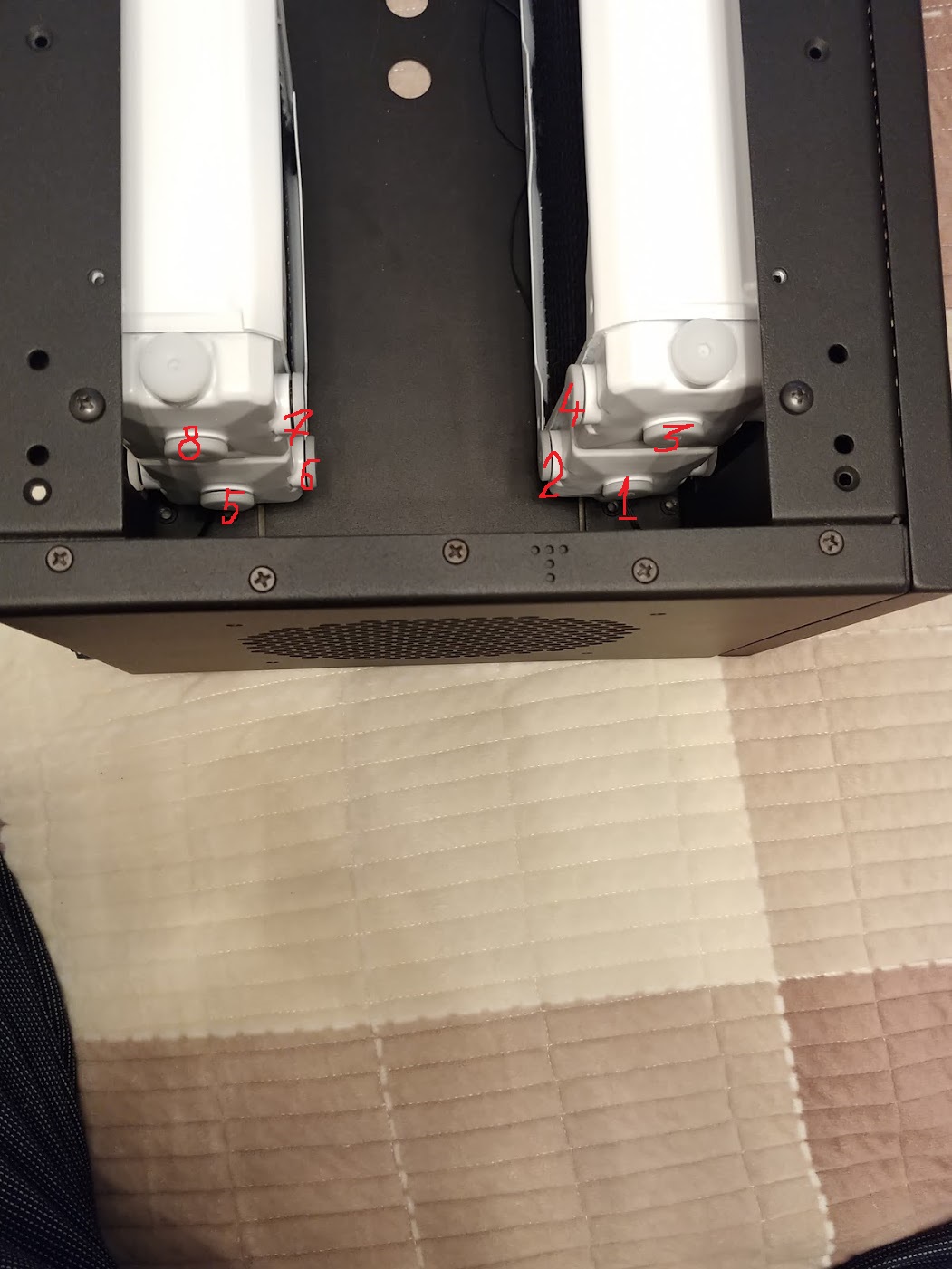

Возник еще один вопрос, была мысль сделать окно на задней стенке пьедестала, чтобы был легкий доступ к портам.
И вот тут, раз уж к Куланса всё многообразие быстросцепов возникла мысль - а нельзя ли быстросцеп вкуртуить прямо в радиатор?
Вот такой, например?
https://koolance.com/quick-disconnect-n ... -qd3-msn14
Вряд ли буду использовать этот вариант, если он и возможен(непонятно как прижим организовывать, кольца),
ибо как-то хлипко будет, но рассмотреть хотелось бы все версии.
Ну если ты в свой радиатор "вкуртуишь" 15 мм резьбы, то можно.
Ну или болгаркой лишнюю резьбу смахнуть. Тогда точно можно :D

CrownA писал(а):
А зачем? Можно и через десять муфт. А зачем?
Хочется иметь автономный ящик с радиаторами, хорошо что есть быстросцепы...
И чтобы доступ к портам был простым, у тебя всё на воздухе стоит, поэтому может и не вникаешь в проблему.
А я рассматриваю все варианты, чтобы сделать всЁ по максимуму удобным-доступным.
До задней стенки пьедестала от торцовых портов(1,3,5,8) радиаторов ВСЕГО 5.5 см
Back-Pedestal1.jpg [ 241.79 КБ | Просмотров: 747 ]
Вот и возникла идея, сделать окно на задней части пьедестала, чтобы был прямой доступ к портам радиаторов.
Чтобы быстросцепы вкручивались(пусть через муфту) в рады....
Хотя видимо правильнее сделать по первому варианту, врезать эти папы-быстросцепы с резьбой в корпус:
https://www.highflow.nl/watercooling/aa ... fg4-p.html
По чертежу не видно на сколько он будет торчать из корпуса, но думаю сантиметра 1.5-2, + фитинг на нем примерно 2см, и на раде фитинг 2см...
Вообще не понятно рабочий ли это вариант для 5.5см свободного места.
https://koolance.com/files/products/dia ... 4-p_d1.pdf
Я могу сдвинуть рад влево, чтобы было больше места, но для этого придется делать новое крепление радиатора.
CaseLabs лепит радиаторы 420-360-480 - центрируя их в пьедестале.
Это конечно очень глупо, т.к. места валом, а влепив 420 по центру, с края почти нет места, хотя можно было бы двинуть его влево.
Думаю понятно объяснил, я итак сдвинул рад влево, насколько это было возможно с родным креплением.
Короче, Старик, ты посмотри на эту фотку, подумай.
От торцового фита радиаторов до стенки пьедестал 5.5 см, за красотой вообще не гонюсь,
крыша у этой коробки будет открыта, но как сделать её автономной, съемной?
Чтобы можно было отчепить быстросцепы, снять коробку с корпуса, и заняться радами, портам ....
Может что маэстро atlonn присоветует....
Есть ли у нас есть тема по билдам, в любой теме чувствую что не по теме пишу с этими вопросами,
но от этого они не уходят.
Последний раз редактировалось Breslavets 04.09.2019 15:40, всего редактировалось 2 раз(а).
подумай.
Да проще простого - в корпусе пьедестала делаются два отверстия, не намного больше диаметра того куланцевского фитинга, который у тебя будет.
Отверстия делаются соответственно напротив входа и выхода из радиатора.
Далее берётся такой экстендер длиной в 40 миллиметров (или 2 таких, если сорокового не найдёшь) https://www.highflow.nl/watercooling/aa ... 17257.html
Его вкручиваешь в радиатор. А уже в него выбранный быстросцеп.
В итоге получаем быстросцеп (естественно два быстросцепа), выглядывающий своей рабочей частью наружу (примерно так, чтобы надпись "куланц" была видна).
Всё. Все твои задумки реализованы - ничто не мешает в любой момент разомкнуть соединение. Ответная часть не сильно торчит из пьедестала в разомкнутом состоянии всего на пару сантиметров.
Чтобы эту идею реализовать, надо тщательно вымерять все размеры и подобрать экстендер/экстендеры нужной длины.
Я думаю, что ты с этой задачей вполне сможешь справиться :D

CrownA, огромное спасибо за идею, её не было во "флаконе" вариантов. :)
Надо начинать тренироваться на кошках сверлить дыры в "люминии" и нарезать резьбу.
Видел у тебя в альбоме гуеву тучу инструментов, о назначении многих я даже не знаю, хотя руки не из опы растут.
Из водянки, я сам менял батареи в новой квартире, но там пластиковые трубы, достаточно просто паять их.
Посмотрел пару видео, купил "плавилку" и вперед.... - в работе уже более 6 лет.
Добавлено спустя 4 минуты 45 секунд:
Вот это же в этом варианте очень важно зафиксировать быстросцеп в дырке, т.к. малейший люфт на таком
рычаге (экстентер+быстросцепы) будет сразу влиять на вход экстентера в рад.
Т.е. надо бы как-то зафиксировать в дырке папу-быстросцеп.
И 4см не много ли для экстендера, может и 3х достаточно?
Там же всего 5.5 см до стенки, хотя я тут не могу судить, там ведь его отжимать надо будет.
И какой выбрать быстросцеп-папу, для соединения с экстендером?
Этот QD3-MSG4 подойдет?
https://koolance.com/qd3-msg4-quick-dis ... aded-g-1-4
Идея с прикрученым штатно к корпусу папой-быстросцепом была хороша, но места маловато.
Спрашивай, я могу ответить на любой вопрос.
Посмотри на моих фотках - не используемые отверстия в корпусе обрамлены резинками.
Так вот, фитинг будет зафиксирован такой же резинкой. Не жёстко, но достаточно плотно и корпус не будет царапать фитинг. Самое приемлемое решение.
Там же всего 5.5 см до стенки.
Так я же выше написал - промерь тщательно всё и выбери нужной длины. Если не поленишься ещё раз глянуть на мои фотки в альбоме, то увидишь на них, что используются довольно много всяких экстендеров разной длины - сантиметровых, трёх и четырёх сантиметровых. Как снаружи, так и внутри корпуса. Советую набрать их себе про запас - тогда всегда можешь подогнать нужную длину, если ошибся с размерами или надо что то переместить дальше-ближе.
Так что на моих фотках есть ответы на все твои вопросы, надо только захотеть их (ответы) увидеть :D
И какой выбрать быстросцеп, для соединения с экстендером?
Любой, на который выше были ссылки (ну только с резьбой в 15 миллиметров не надо). Главное, чтобы в магазине была в наличии комплектная пара.
Регистрация: 08.07.2003
Откуда: Almaty
Фото: 13
Можешь дать ссылку на Highflow на папу-быстросцепа, вот они:
https://koolance.com/index.php?route=pr ... 44_157_157
который можно соединить с подобным вариантом экстендера?
По идее этот, у него в описании написано, что его можно напрямую в water block(иль еще что) ставить:
Koolance patented quick disconnect no-spill coupling with automatic shutoff. G 1/4 BSPP (parallel) thread male fitting for screwing directly into a water block or other component. It will only fit a Koolance QD3 female quick disconnect.
Но вот по чертежу мне не очень это понятно :).
Понял уже, что экстендеры полезны разной длины в хозяйстве.
И я не знаю как резинками обрамлять дыры в корпусе.
Регистрация: 07.08.2013
Откуда: Тула
Фото: 53
Можешь дать ссылку
Ну ты сам её дал, верхние два - комплект. Атлон, если что, поправит :D
Все резьбы - стандарт в четверть дюйма, поэтому практически всё можно соединить практически со всем.
Ну что то вроде такого - http://elettrocanali.ru/component/virtu ... l?Itemid=0
Размеры выберешь такие, какие тебе нужны.
Ещё для разнообразия - https://www.google.com/search?q=%D0%92% ... d3HIFvTwUM:
Только выбирай не пластик и фарфор, а резину :D

Фото: 13
Akenjeru писал(а):
Посоветуйте хороших быстросцепов
Добавлено спустя 46 минут 32 секунды:
Ясно, но по любому там надо будет плотно подгонять, чтобы не люфтила....
atlonn, без тебя никак, заапрувь такую связку:
Экстендер в радиатор, подобрать по длине чтобы QD3-MSG4 торчал из корпуса примерно по надписи Koolance:
Папа подключается к экстендеру (тут надо убедиться, что правильно выбран папа)
QD3-MSG4
https://www.highflow.nl/watercooling/aa ... 3-mg4.html
Мама
QD3-FSG4
https://www.highflow.nl/watercooling/aa ... 3-fg4.html
Шайба стыковочная
https://www.highflow.nl/watercooling/aa ... t-xff.html
Уголок-поворотник по вкусу
https://www.highflow.nl/watercooling/aa ... -lxg1.html
https://www.highflow.nl/watercooling/aa ... -lxg2.html
Добавлено спустя 10 минут 10 секунд:
CrownA,по твоей ссылке не вижу никелевых уголков, а тут все не рекомендуют в краске что-то брать:
https://ru.aliexpress.com/item/32871546 ... 33ediDetqX
Думаю взять на али, хочу сравнить от разных производителей.
И ткни пожалуйста на фитинги барроу для шланга 3/8-5/8, было бы классно от проверенных продавцов.
На Higwlow ссылка есть, наличия нет, вроде они:
https://www.highflow.nl/watercooling/aa ... -pack.html
