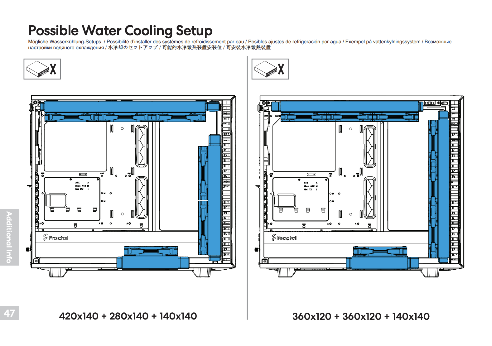

А если пованговать, то что реально может поместиться в Fractal Design Define 7 ?
Заявлена приличная поддержка
Но я так понимаю, что наверно нельзя одновременно 420 наверх, 360 спереди и еще 240 снизу.

d3ma, в мануале написаны и нарисованы наиболее подходящие конфигурации:
Define 7
Screen Shot 2020-03-31 at 15.07.15.png [ 384.21 КБ | Просмотров: 728 ]
420 верх и 360 перед одновременно не залезут, также как и 280 снизу не встанет с 280/360 спереди.

d3ma писал(а):
одновременно...
Одновременно - это те, что раскрашены в одинаковый цвет. Синие с синими, белые с белыми. Так понятно?
Регистрация: 25.02.2017
CrownA в одинаковый цвет раскрашены все радиаторы сразу с dvd приводом :applause: нельзя давать тут советы без знания предметной области, красный ты как всегда.
Antoshka спасибо :beer: эту страничку пропустил. Хотя странно, ведь должен влезть например 420 и 360 если оба слима.
