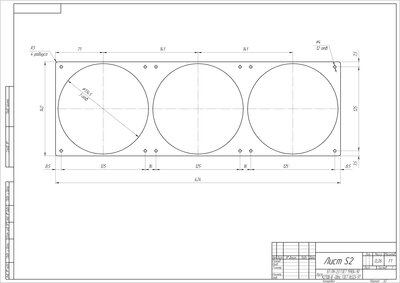

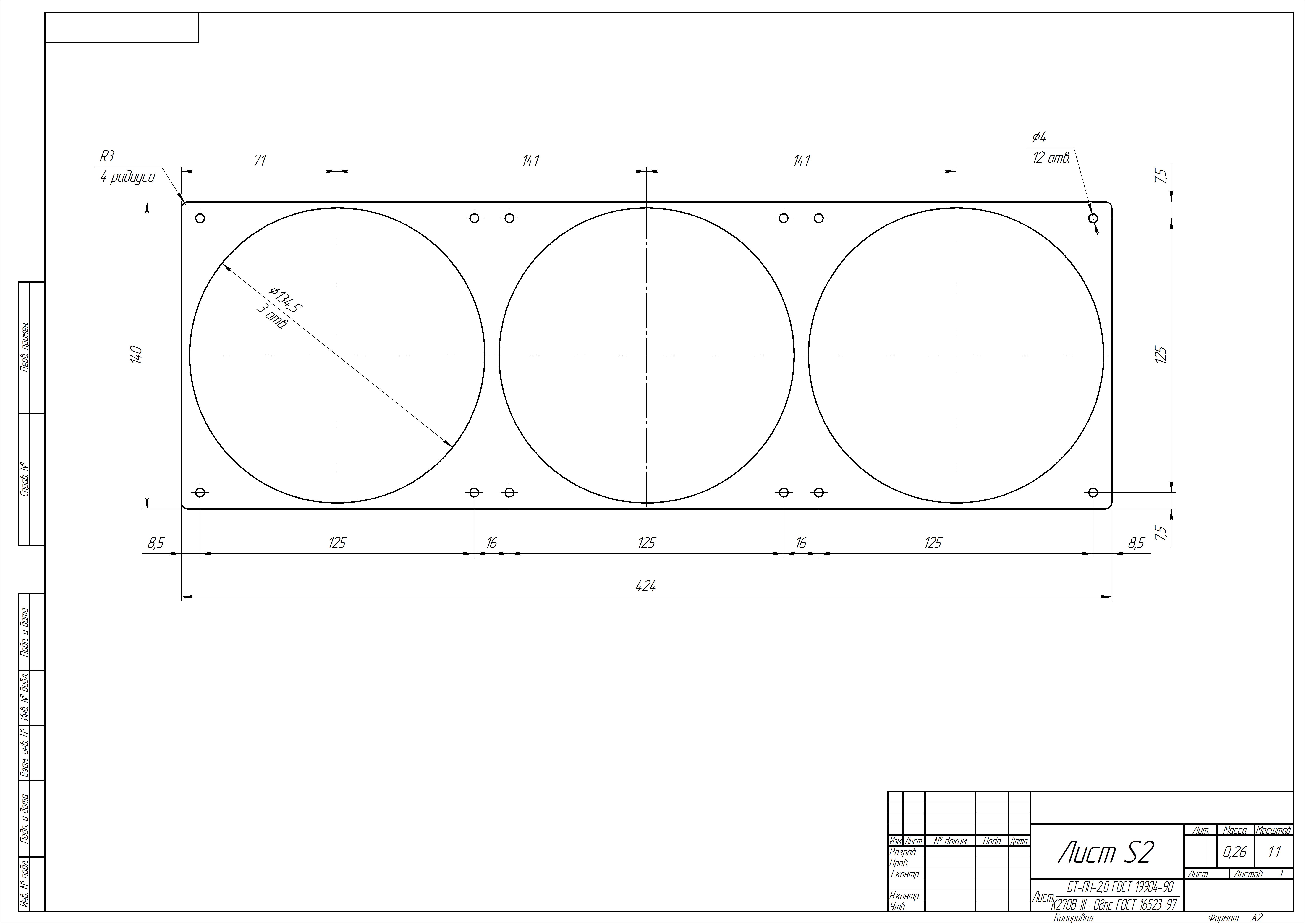

SERO91988 писал(а):
а еще можно пластину переходник вырезать лазером
Верно. Ниже макет для альфакул в союзе с SW3. Достаточно оргстела толщиной 2-3 мм.
Хорошо когда оно есть дома, есть время и инструмент :lol: А так я знаю, что купить можно в одном месте, при этом такой кусок никто не продаст (это как с ДСП когда тебе нужно полочку, но ты покупаешь целый лист), а режут в другом месте ;)
Переходная пластина на моем фото изготавливалась в рекламной конторе методом лазерной резки акрила. Материал их. Цена вопроса с работой и материалом - 5$. Чертеж готовил сам.

Регистрация: 25.02.2017
nag77 писал(а):
Чертеж готовил сам.
:beer: уважаю рукастых, мне проще отдать кому-то 20$ чтобы принесли готовое устройство и даже не знал что да как делалось ;)
