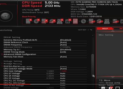

нужен сжо, кастом корпус (буду делать на заказ) в связи с желанием собрать миниПК со шлейфом для ВК 276мм, проц 7700k буду гнять на постоянку 5ггц
1212.png [ 121.87 КБ | Просмотров: 796 ]
на скрине система с Thermaltake Water 3.0 Ultimate
Кто что может посоветовать?
