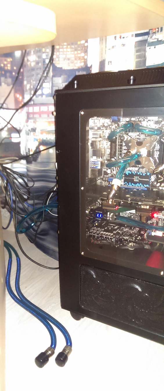

Задача сделать независимым блок с радами 2*420
Back-Pedestal1.jpg [ 241.79 КБ | Просмотров: 758 ]
Остановился на таком варианте - мне кажется, что затянутый на корпусе быстросцеп - это как-то кошерее:
Получится всё это сколхозить, если взять папу QD3-MSFG4-P - крепится гайкой на корпусе:
https://koolance.com/qd3-msfg4-p-quick- ... aded-g-1-4
В радиатор идёт экстендер папа-папа G1/4 - т.е. вставить такой экстендер в порт рада,
второй конец в QD3-MSFG4-P, при этом шайбами на QD3-MSFG4-P(снаружи ящика) и длиной экстендера подобрать чтобы QD3-MSFG4-P нормально затянулся на корпусе.
Далее мама QD3-FSG4
https://koolance.com/qd3-fsg4-quick-dis ... aded-g-1-4
Потом шайба
https://koolance.com/nozzle-coupling-ad ... ale-female
затем
уголок, думаю там мелкий выбрать, чтобы уменьшить длину вылета из корпуса
https://koolance.com/fitting-single-swi ... ow-profile
Таким образом как и задумывалось из корпуса пьедестала будут торчать два папы-быстросцепа QD3-MSFG4-P.
Блок можно будет снять, продуть, ....

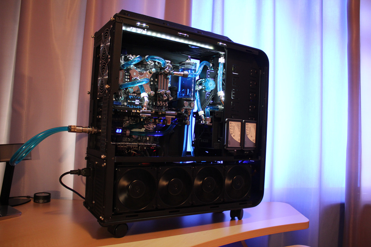

У меня-же не было цели экономить на БРС-ках и было сделано как мне удобнее, а именно --- приобретены 2 Папаши которые пошли в брекет-PCI и приобретены 4 Мамаши которые пошли парами к балконному радиатору и к рукаву для закольцовки контура без балконного радиатора(два набортных радиатора в СБ имеется[3х120 + 4х120])...

Нууу... Цели сократить длину используемого шмата шланга не было вааще, т.е. просто отрезал шмат и пустил в эксплуатацию --- а сколько там будет болтаться сзади СБ ну вааще монописуально...
IMG_4265.JPG [ 284.18 КБ | Просмотров: 689 ]
а10.jpg [ 118.2 КБ | Просмотров: 689 ]
О_о вот более наглядно(балконный радиатор откинут и контур закольцован на набортные радиаторы)..:

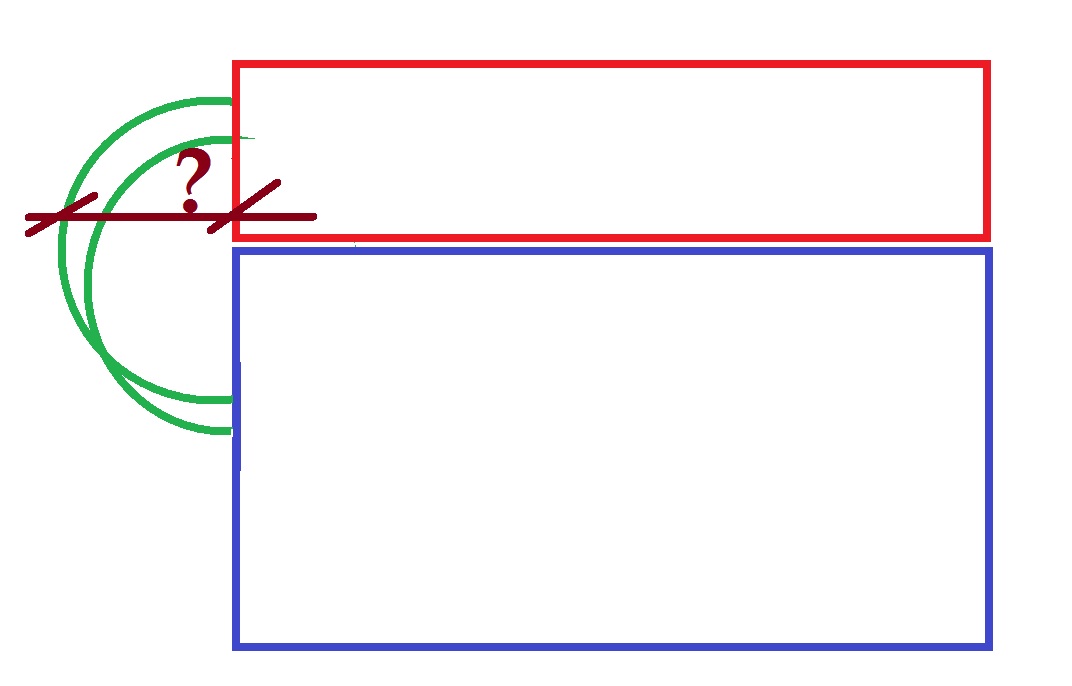

Так у человека как то так планируется, с перспективой съемного "чердака", мало ли, стены мешать будут):
