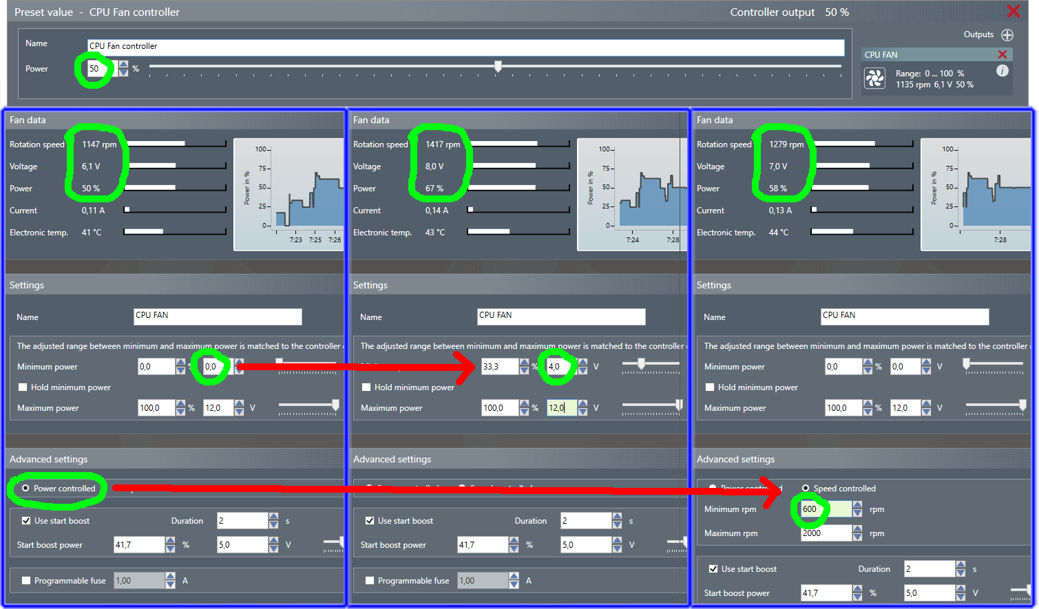

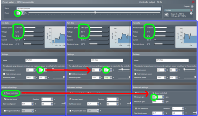

У кого пятерка, как работает минимальный вольтаж и минимальный RPM? У меня это поломано и работает не как минимальное, а как х. знает что.
Я в деталях на их форуме отписался, но пока глухо.
https://forum.aquacomputer.de/weitere-f ... correctly/
Плиз, кто может , чекните работу мин.вольтажа и мин.rpm в speed control
Да тебе достаточно ясно объяснили, что ты не понимаешь смысл этих настроек и поэтому просто в них заблудился.
Все у тебя работает так, как выставлено в твоих настройках.
Не знаю, что такое "чекните" :lol: , но все равно попробую "чекнуть" - точно так же, как и в power controlled, только берется не минимальная и максимальная мощность, а обороты.
А собственно, чем не устраивает дефолтная регулировка по мощности?

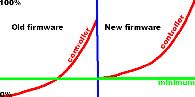

Регистрация: 19.03.2004
Всё, спасибо, разобрался.
Раньше минимум и максимум отсекал соответствующую часть графика, теперь же график начинается от минимума до максимума. Теперь надо постоянно в уме держать минимум и прибавлять к значению на кривой контроллера. Очень неудобно, неестественно и нет в этом "эргономичности" для быстрого понимания, чтоли. Теперь надо высчитывать.
Я привык настроить кривую, и установить минимум для вентилятора. А теперь надо сначала установить минимум, и по нему адаптировать кривую. И если надо поменять минимум, придется адаптировать к изменениям и всю кривую, потому что кривая теперь зависит от минимума, а раньше они были независимы. Жутко неудобно. Хочу назад на 2013, но это же теперь невозможно?
То есть ты пытаешься настроить ПИД регулятор, при этом не имея ни малейшего понятия о нем и что это такое?

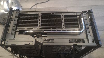

Поставил датчик потока, может его сместить нужно еще к середине? Или спецы и так сойдёт, вопрос уважаемому CrownA :hi:
На мой взгляд все нормально. Изгиб у трубки очень плавный, никаких завихрений, влияющих на точность там однозначно не будет.
Вот если бы слева был привернут уголок, засверленный с обеих сторон под 90 градусов (видел такие), тогда после уголка был бы нужен прямой участок, длиной не менее 10 внутренних диаметров трубки, согласно рекомендациям производителя.
А в твоем случае резать и гнуть новые трубки никакого смысла нет.
Самое главное, чтобы стрелочка на корпусе датчика совпадала с направлением протока :D .
