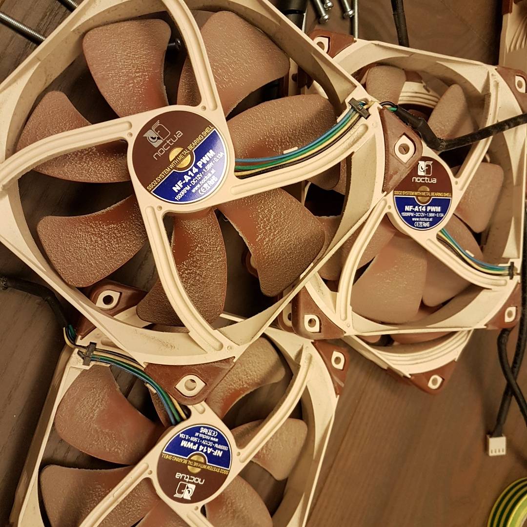

Да понял я про пылесос. Можно и компрессором продуть, только без снятия крутилок нормально не прочистить.
Ну такой вот я идеалист. Если делать, то нормально.

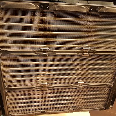

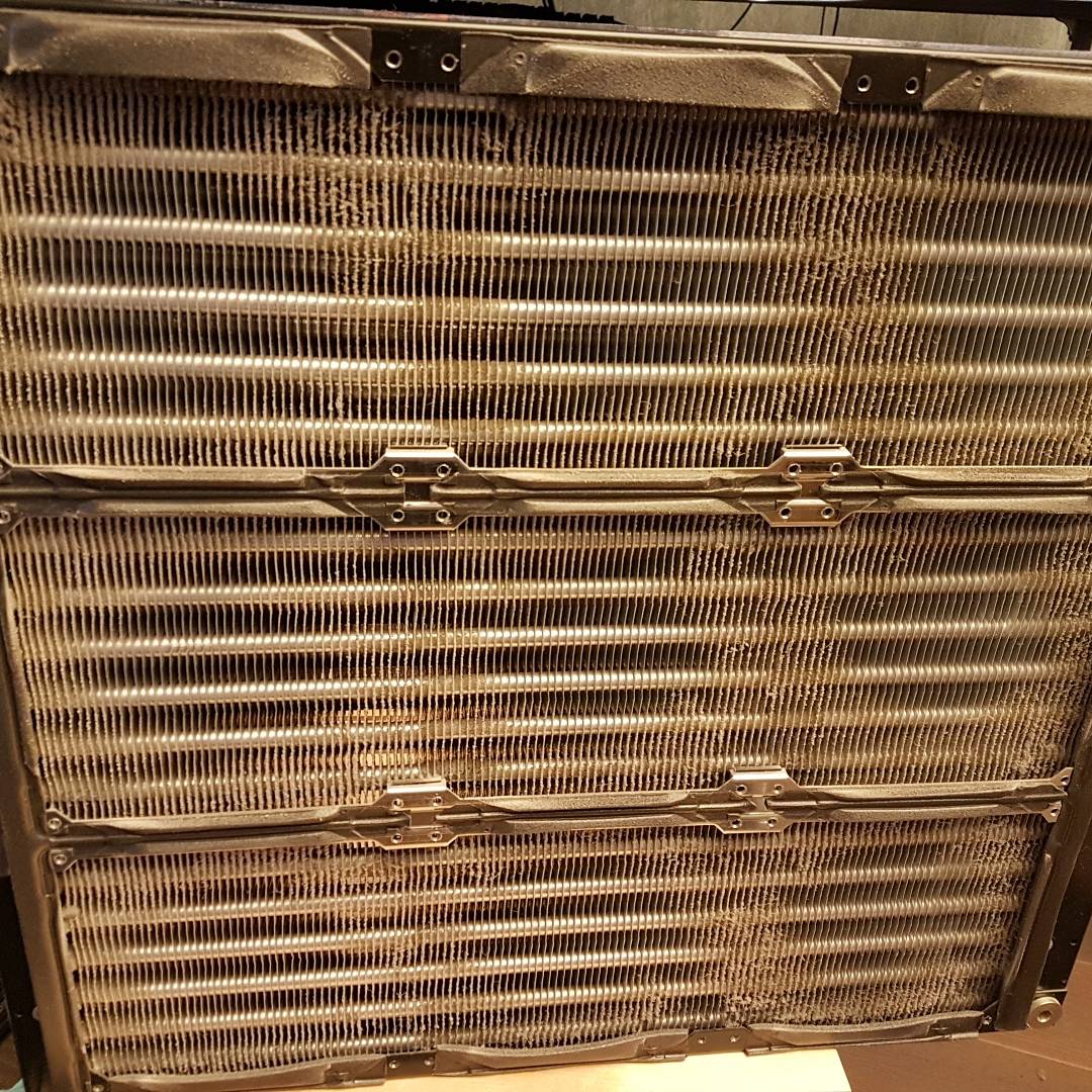

пыль
IMG_20170709_094611_109.jpg [ 301.19 КБ | Просмотров: 2609 ]
IMG_20170709_094611_108.jpg [ 179.76 КБ | Просмотров: 2609 ]

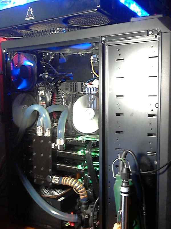

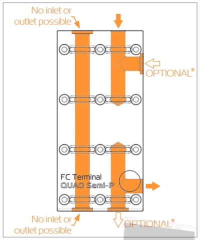

Столкнулся с проблемой, решение которой сходу не нашёл:
Конфиг:
Резервуар: Bitspower Water Tank Z-Multi 250
Помпа: Koolance PMP-450
Водоблок процессора: EK Supreme HF Cu
Водоблоки видеокарт: 4хEK-FC1080 GTX Strix - Acetal+Nickel
Соединение водоблоков видеокарт: FC Terminal QUAD Semi-parallel
Радиаторы: Phobia Xtreme NOVA 1080x2 вне корпуса
Шланги: 13х19мм ~2м
Схема 1: Резервуар-помпа-водоблок цп-водоблоки видеокарт-радиатор-резервуар
Расход очень мал. Расходомера к сожалению нет, но визуально можно оценить как 1-2 литра в минуту. Самая холодная видеокарта 48 , самая горячая 70. Более того, со временем в водоблоке третьей от процессора видеокарты скапливается воздух, и она ессно закипает. Выпускал многократно, но ситуация повторяется стабильно. Можно решить изменив подключение так, чтобы поток был снизу вверх в терминале, а не как пишут EKWB, но разница температур видюх не устраивает. Особенно в сравнении с
Схема 2(временная): отличается от предыдущей направлением потока через терминал (снизу вверх) и подключением водоблока цп к терминалу параллельно двум верхним водоблокам видеокарт. Левое верхнее и верхнее правое отверстие терминала. Правое верхнее отверстие соответственно выход на радиатор. Картинку приложу.
Расход обалденный. Переключил помпу обратно на 12в, иначе вода в резике бурлит, и попадает воздух в помпу. Расход где-то литров 10-15 навскидку. Разница между видеокарами 5-6 градусов. Самая горячая 52. Песня просто. Но проц 90градусов в нагрузке.
Думается мне, что у EK Supreme HF очень большое сопротивление потоку.
Вопрос как грамотно включить его в контур? Строить второй контур полностью лениво и накладно. Может стоит попробовать включить параллельно всем видюхам? Но поток думаю увеличится недостаточно через него. Чуть дросселировать видюхи? Или докупить ещё одну медленную помпу и сделать параллельный контур с общими резервуаром и радиатором?
Может кто подскажет?
