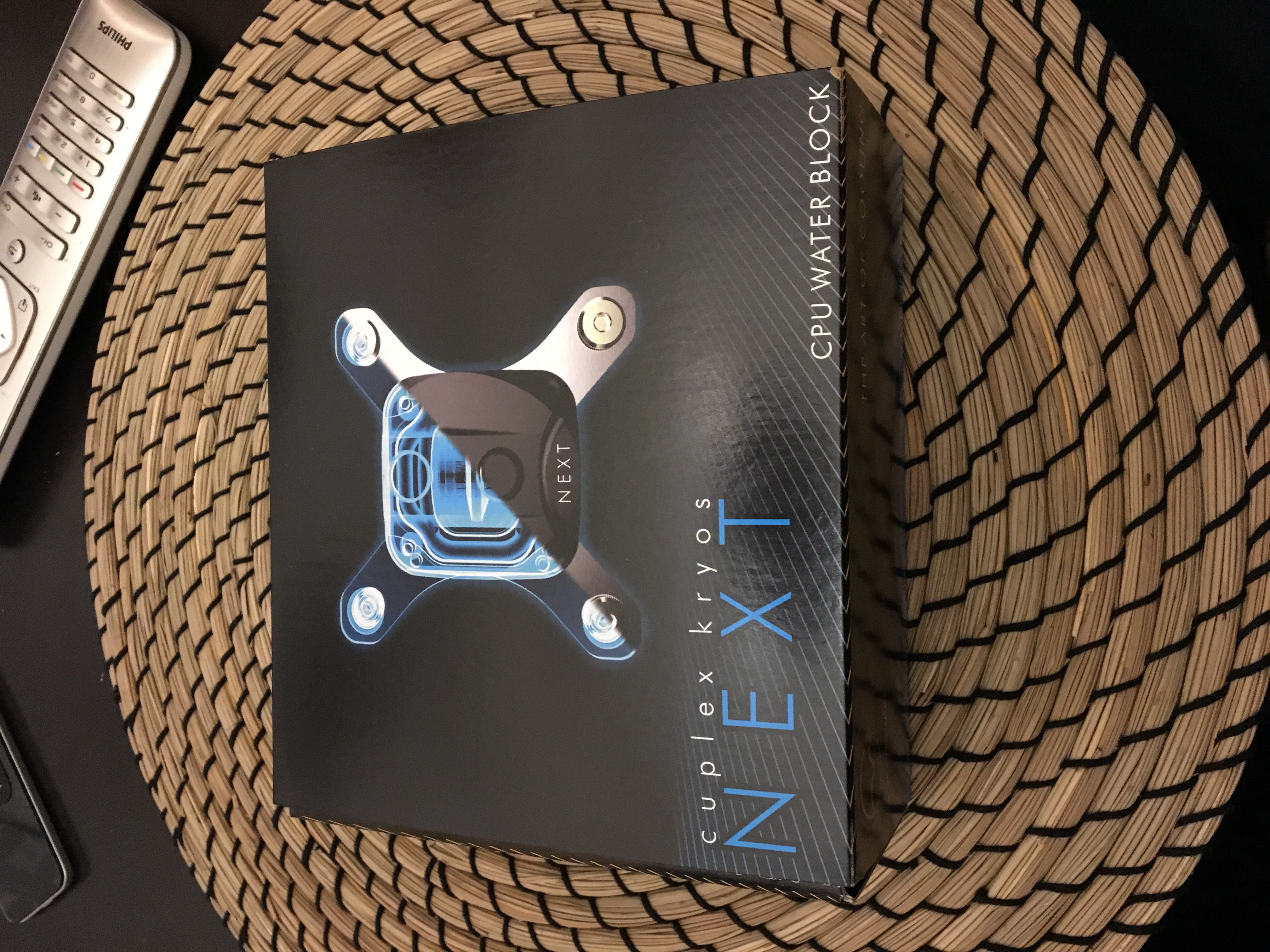

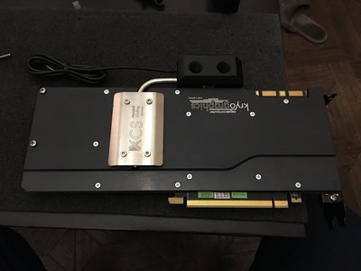

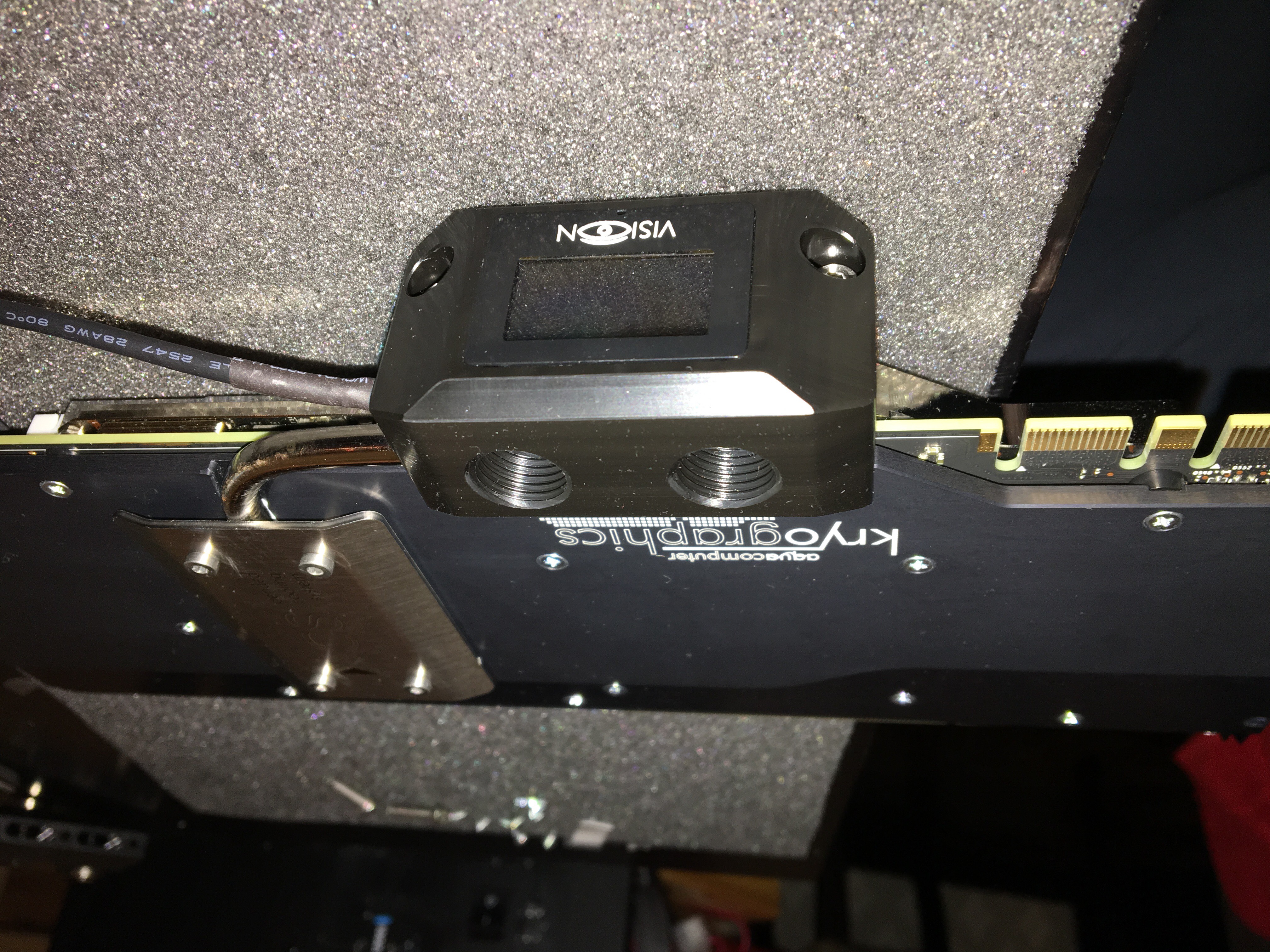

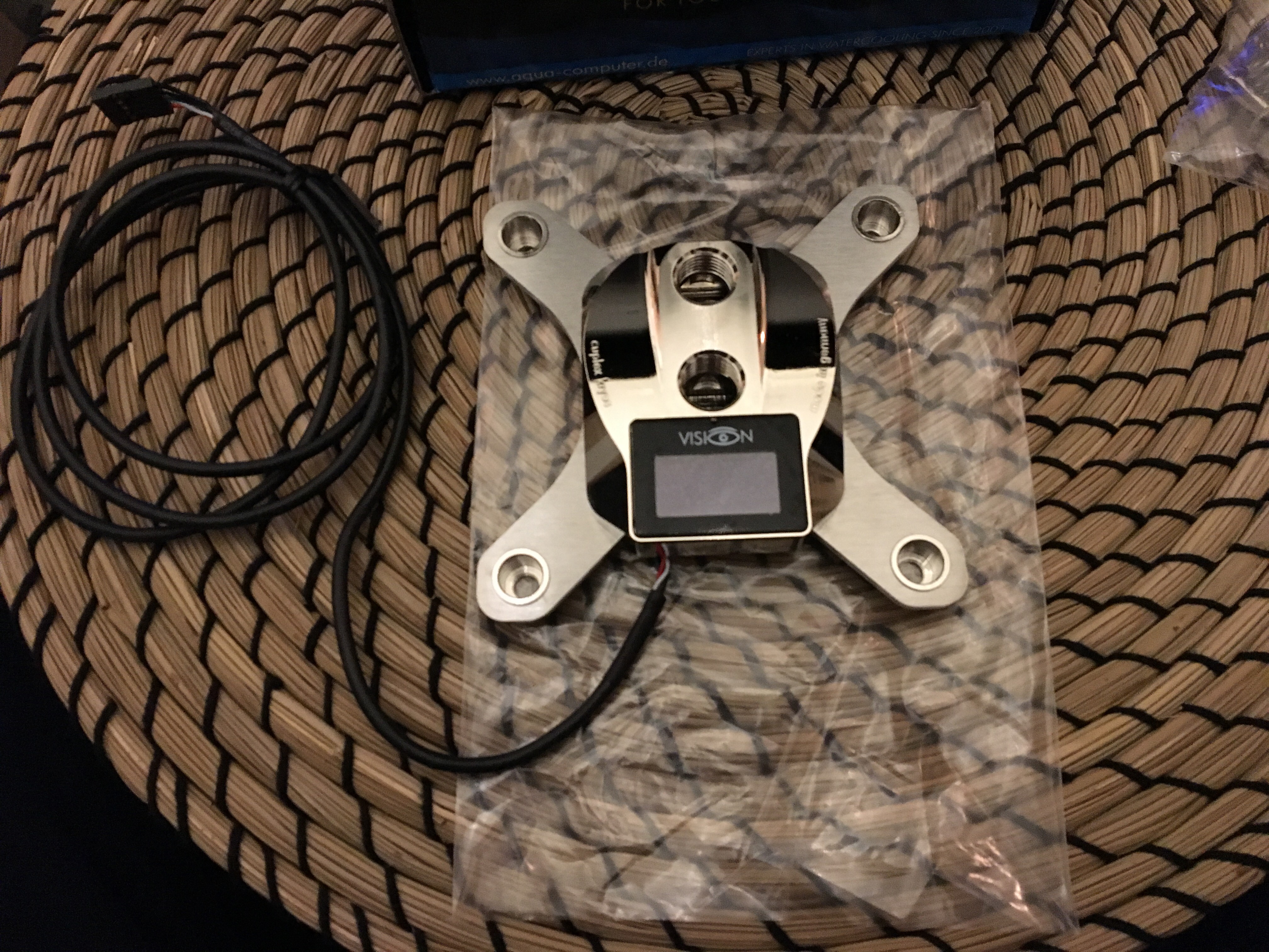

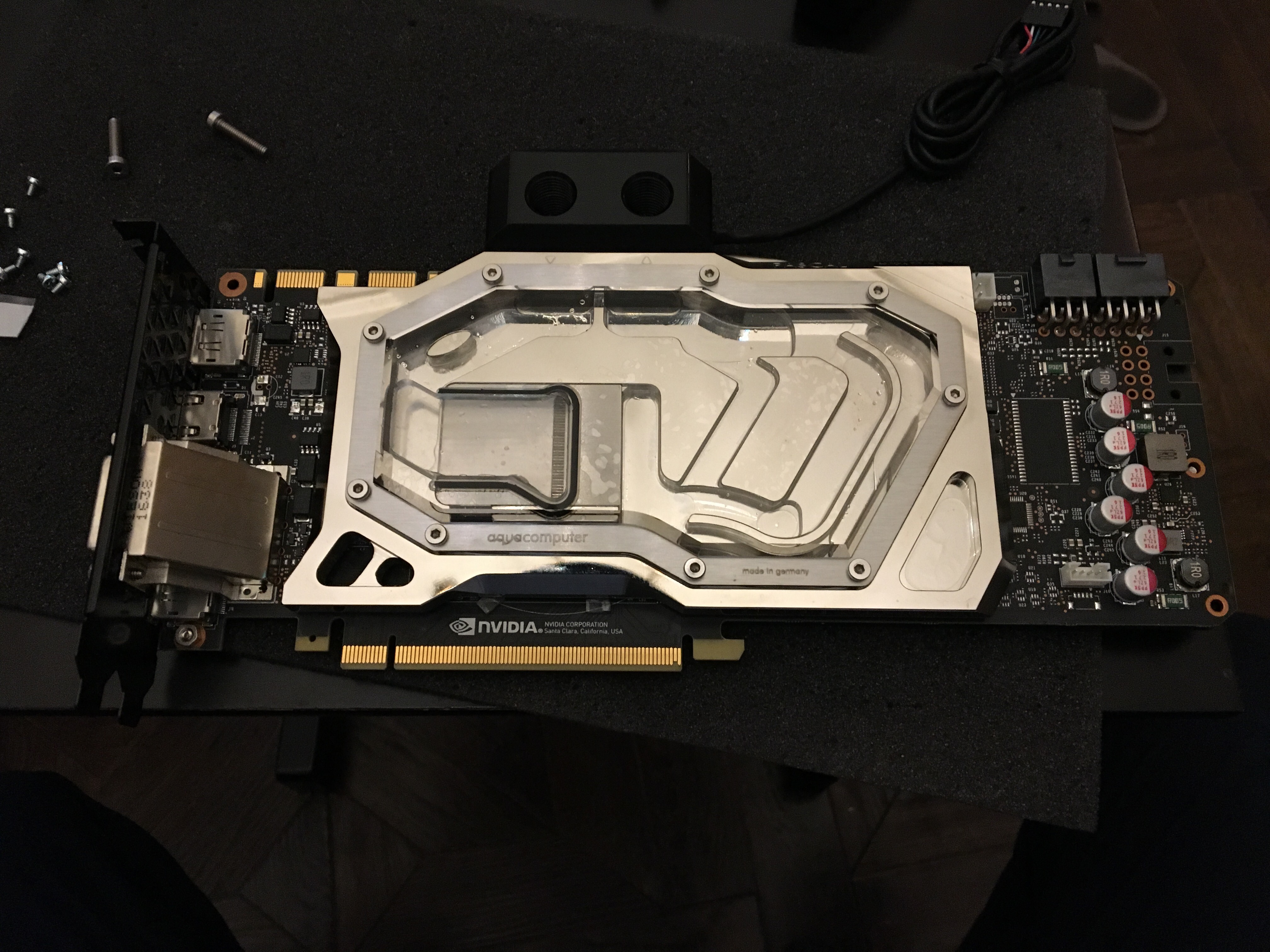

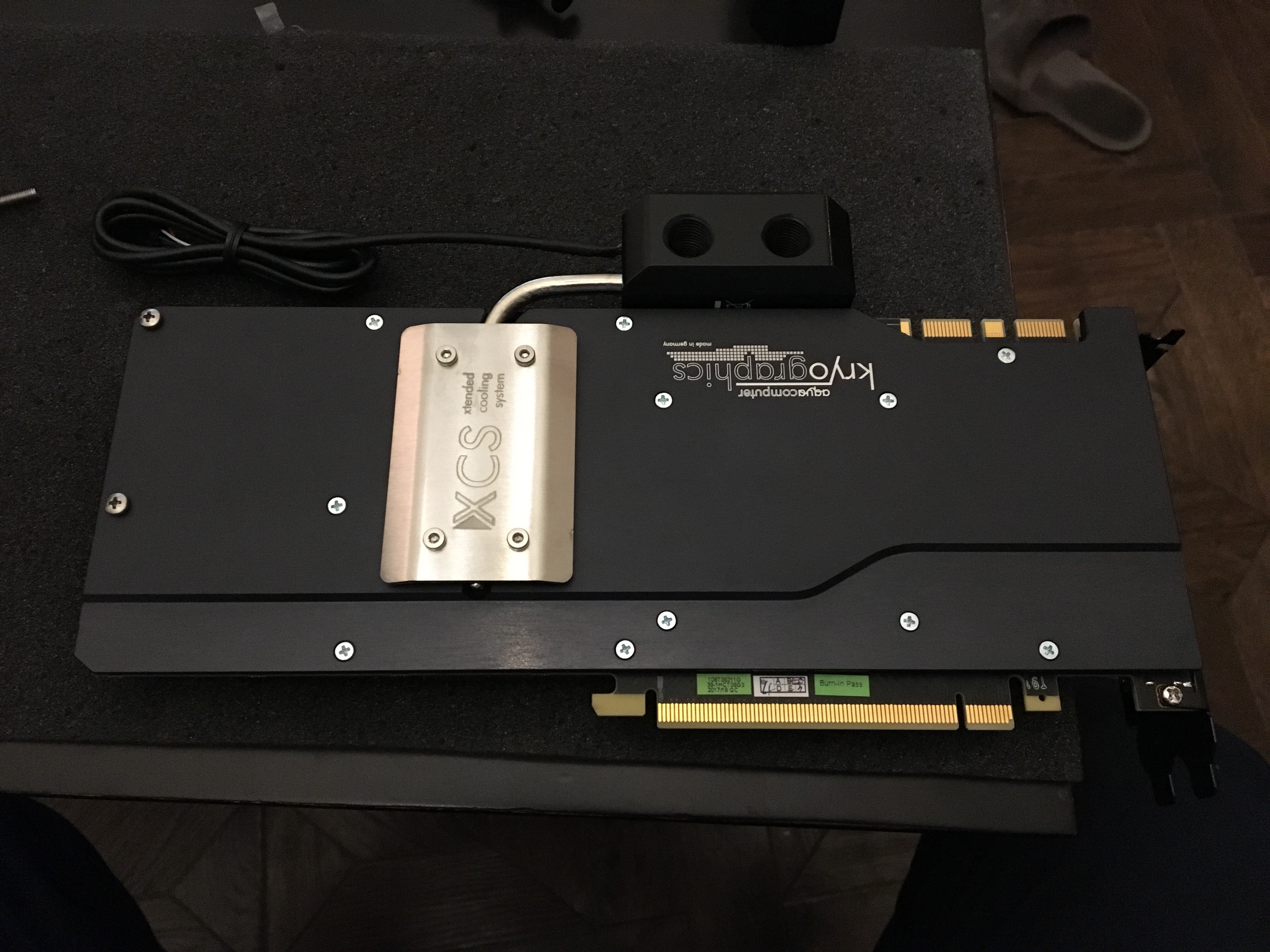

Пришла наконец моя аквовская посылка (не без приключений).
Есть вопрос, чем лучше промыть систему не разбирая контур? Водоблоки я почищу, а вот радиаторы и прочие компоненты, разобрать будет слишком проблематично, поэтому хотел бы максимально эффектинво их промыть. Что лучше всего добавить в дистелят для этих целей?
Заранее огромное спасибо!

atlonn писал(а):
СЖО. Чем очистить комплектующие
Спасибо, но вопрос в другом. Что эффетивнее залить в контур не разбирая его (и погонять в течении какого-то времени), что бы очистиь? Внутри только акрилл, никелерованная медь и алюминий на фитах.
Регистрация: 11.03.2008
Откуда: Норильск...
Konstantin_K ну тоды раствор лимонной кислоты и погонять в электричество с пол часика в контуре...
p.s. апосля обильно промыть водицей
Water Cooling System Koolance --- Superior Liquid Cooling Solutions.
Регистрация: 11.12.2015
Фото: 18
Понял! Огромное спасибо!
