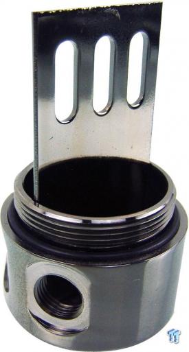

Ола!
Есть Phobya balancer 150 nickel.
Но он для меня большой и я буду ставить короткую колбу.
У данного резервуара есть железный рассекатель потоков:
150_phobya_.jpg [ 18.35 КБ | Просмотров: 702 ]
Вопрос: как убрать эту хреновину?
Не вижу следов сварки/пайки.
Спасибо.
Регистрация: 09.10.2006
Я тоже не вижу, сделайте фото внутри колбы.
