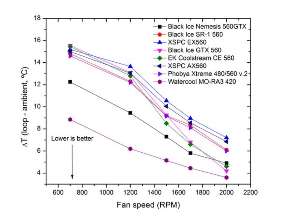

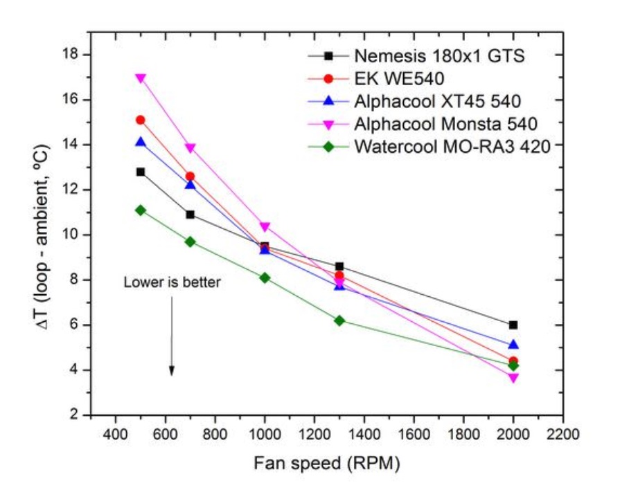

SERO91988 писал(а):
3 560мм радиатора это слишком много
Практически 2-2,5 моры в зависимости от оборотов.
Снимок экрана (512).jpg [ 100.77 КБ | Просмотров: 702 ]
Снимок экрана (511).jpg [ 110.85 КБ | Просмотров: 702 ]
Добавлено спустя 8 минут 49 секунд:
Ayame82 писал(а):
Я не уверен что мора будет хорошо продуваться на низких оборотах.
Продувается как решето)
Снимок экрана (513).jpg [ 115.88 КБ | Просмотров: 694 ]
