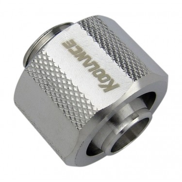

Новая версия с несколькими фасками:
https://koolance.com/fitting-single-com ... fit-v10x16
Part No. FIT-V10X16

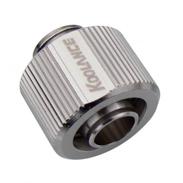

Прошлая, архивная версия, с одной фаской:
Part No. NZL-V10-16KG
https://koolance.com/nozzle-single-comp ... in-x-5-8in
NZL-V10-16KG
NZL-V10-16KG_Prev.jpg [ 23.44 КБ | Просмотров: 1600 ]
И, внимание, барабанная дробь, совсем старая версия, в черном никеле и без фасок с таким же кодом товара!!!
Т.е. два существенных отличия - цвет и фаски и ОДИН код товара.
NZL-V10-16KG2 - 2 в конце - это просто что их парой продают, реально код NZL-V10-16KG:

И я влетел, проверив внешний вид на сайте производителя,
купил кучу NZL-V10-16KG у HighFlow - думая, что будет никель с одной фаской,
а получил черный никель БЕЗ фасок.
Ну реально, ведь ничего общего во втором и третьем фото по ссылкам выше.
Делаю возврат.....

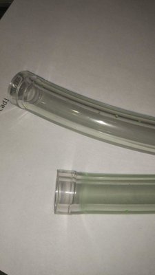

Breslavets писал(а):
Я как раз месяца через три начну собирать, был признателен за отзыв.
Пропиленгликоль как я понял хороший растворитель, поэтому систему надо предварительно хорошо почистить.
Ну либо через какое-то время просто заменить Thermagent(он сам всё почистит :) ) , благо он доступен....
вообшем если интересно, спустя 6 месяцев использования, шланги мягкие эластичные как новые, но от термагента слегка окрасились
photo_2019-10-04_15-54-48.jpg [ 55.97 КБ | Просмотров: 1479 ]

Регистрация: 11.03.2008
Откуда: Норильск...
pirlt
Что за шланг..?
Water Cooling System Koolance --- Superior Liquid Cooling Solutions.
Регистрация: 12.06.2004
Откуда: Moscow Russia
Фото: 66
atlonn писал(а):
pirlt
Что за шланг..?
тот что у Гречки рекомендовал )
http://www.watercool.me/shop/index.php?main_page=product_info&cPath=1_27&products_id=51
MSI Z690 Unify-X - 14700KF - RTX 3080ti 12gb + KingBank 2x24GB
Откуда: Норильск...
pirlt
Угу... Нужно сделать ещё одну зарубочку о красящих свойствах Термагента... )
Регистрация: 24.01.2006
Откуда: RU, Кемерово
Фото: 21
У меня тоже от термагента был такой зеленоватый налет на шлангах. Но при желании он тампоном смывается. Скорее всего пластификатор оседает и окрашивается.
