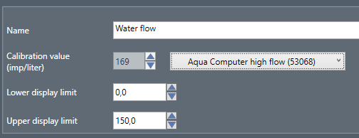

Регистрация: 15.02.2017
Фото: 9
Цитата:
Нет таких датчиков. Аквасьют - это программа.
Извиняюсь - датчики aquaero.
aquero.png [ 6.53 КБ | Просмотров: 1157 ]
i7-4790, 1080 ti, custom water loop
Регистрация: 07.08.2013
Откуда: Тула
Фото: 53
Да, для антикварных механических вертушек коэффициент пересчета в контроллере можно задать любой, не только 169, так как не факт, что они считают так, как задумано.
