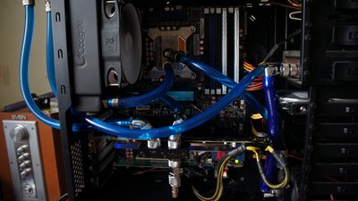

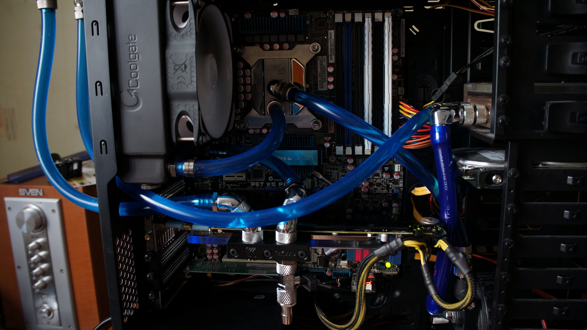

Ну сколько раз говорить, что в простое температуры на железе ни кому не интересны --- нагрузите прогревальщиками одновременно GPU & CPU, на часок и в завершении этого часа сделайте скрины с экрана, на котором обязана быть ВСЯ информация о железе и температурах - валидация это благо, а на 5ГГц так вааще Нептун велел показать всё и вся чтоб исключить кривотолки... У тебя даже ветка есть для этого - вперёд, удиви Нас... )
А так как есть - бестолковые картинки ни о чём не говорящие, ну вааще ни о чём...

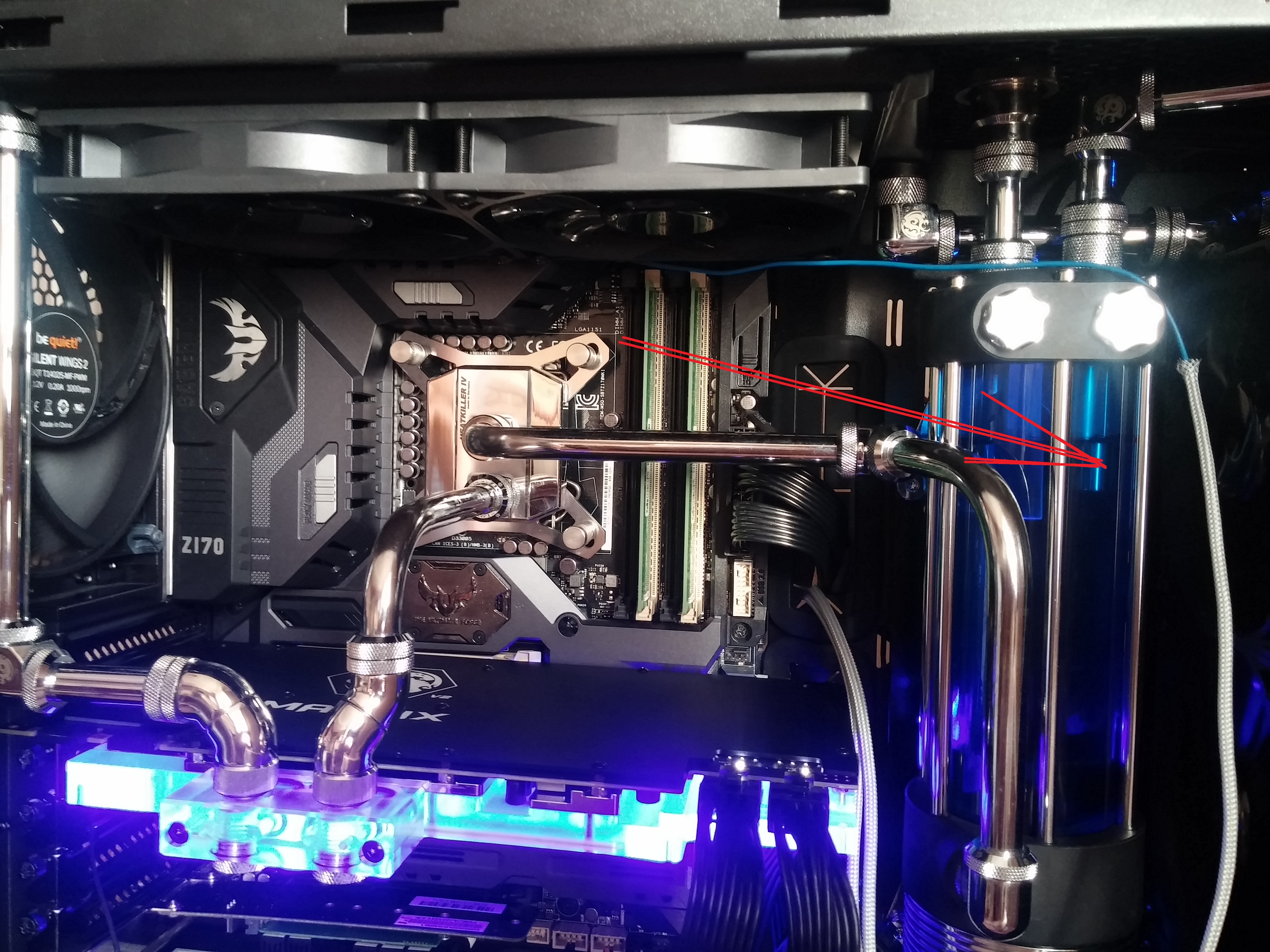

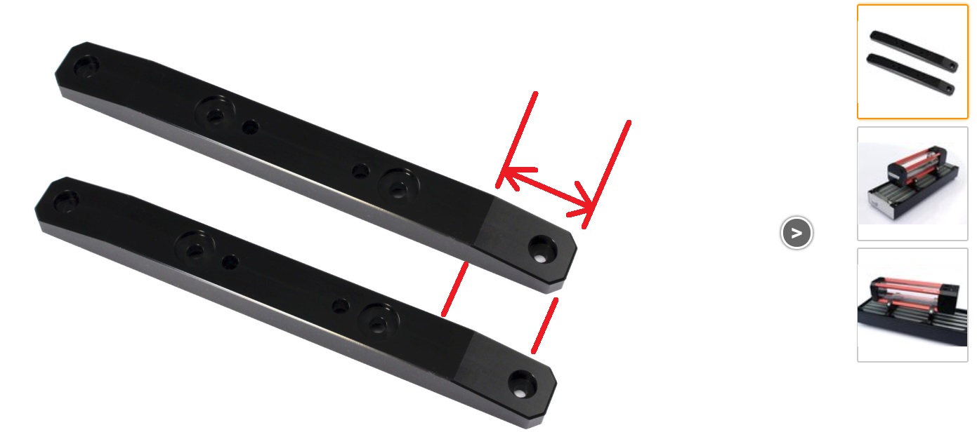

Может в теме есть владельцы резервуара HEATKILLER® Tube с крепежом на радиатор?
Интересует длина скоса (фаски) адаптера для крепления на радиатор.
