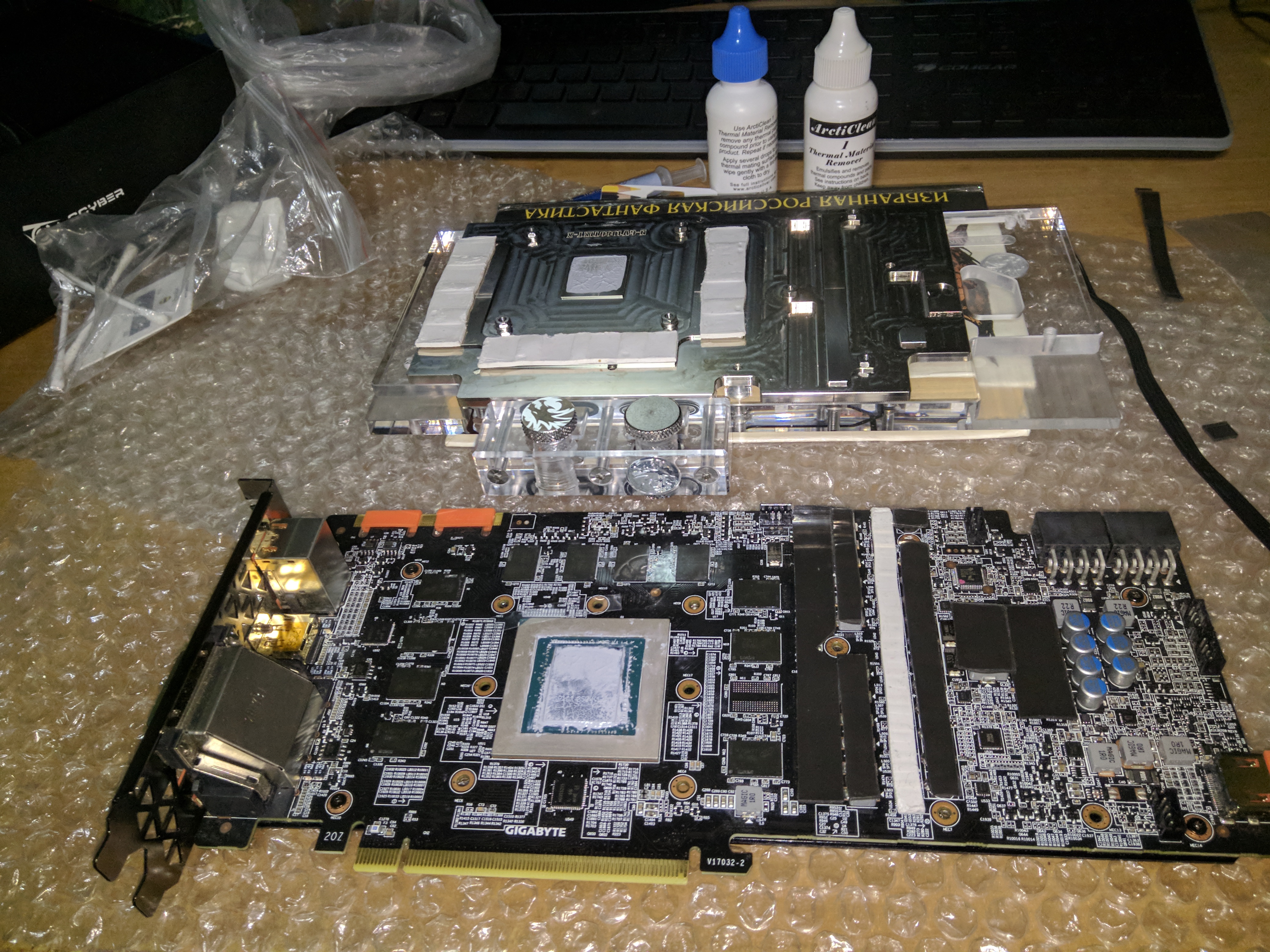

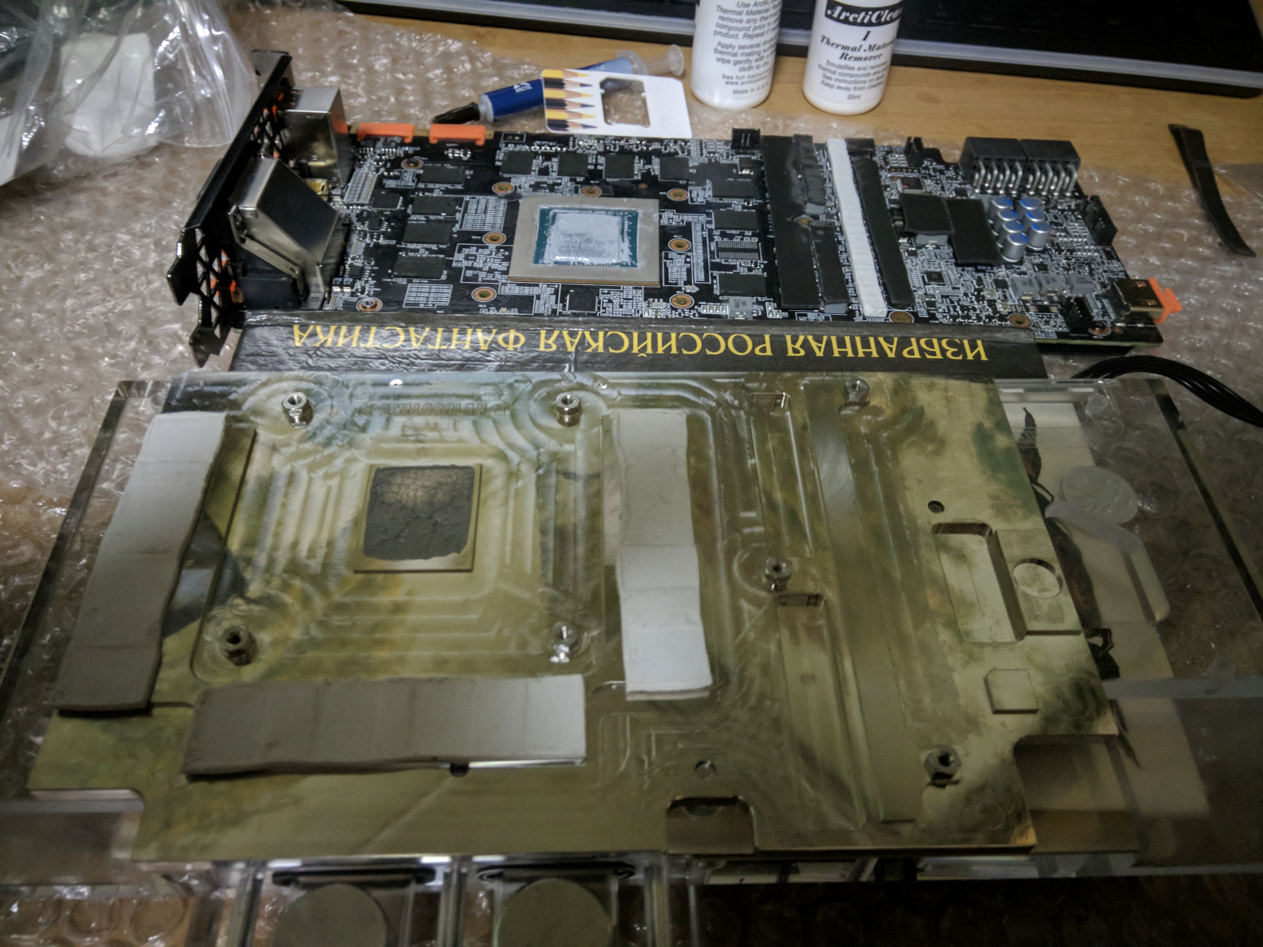

Ради одной видеокарты только и задумал всю эту водяную "кампанию" с 360 40мм медным радиатором на GPU, думал, что хватит его на 350w мощей, ведь даже односекционные AIO-водянки охлаждают чип 1080ti до 55-60 гр. без особых проблем. [В итоге попутно втянулся в это занимательное дело и начал дозаказывать всякие датчики, доп. фитинги, тройники, переходники и тд. Хотя по факту уже все работает на полную катушку и без этих приятных мелочей для мониторинга и обслуживания системы. Ну да суть не в этом..] А у меня выходит, что помпа 3000rpm охлаждает без проблем чип до 55 градусов на полной мощности в бублике, а VRM где-то в районе 82 градусов, бэкплейт опять такой же раскаленный и пышащий жаром, как и с воздушной штатной СО.. То есть хотел вывести все тепло через радиатор наружу, а жар как был, так и остался, пальцы обжигает. 65-70 градусов бэкплейт. [с воздухом до 75 примерно прогревался] Ну и радиатор то, работает же, не может ведь он быть 47 градусов от одного чипа [все таки 3 секции 40мм медь [но правда мало FPI - 10 всего]].
Вытащил сейчас видеокарту наружу, снял водоблок, прижим везде более менее нормальный был, отпечатки есть хорошие. Но тем не менее израсходовал все-таки из набора bykski все прокладки и добавил их к тем, что были и выбросил самые дырявые старые.. Хотя понял, что зря по 2мм там нагородил, видимо. А там и были довольно толстые прокладки местами.

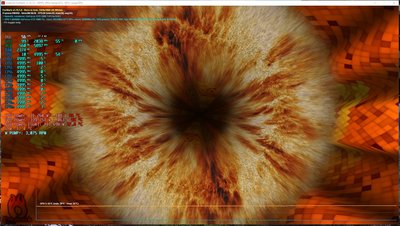

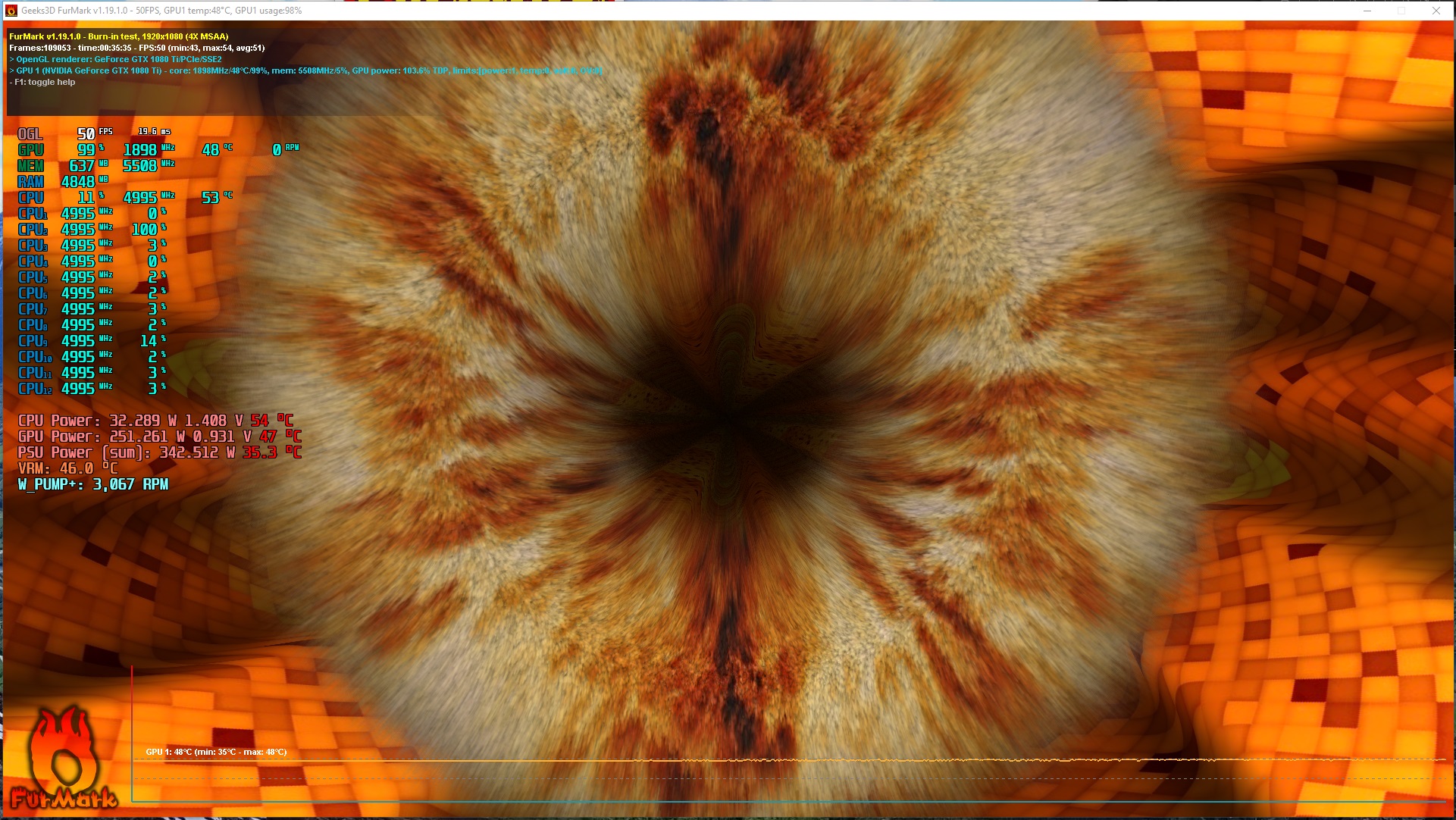

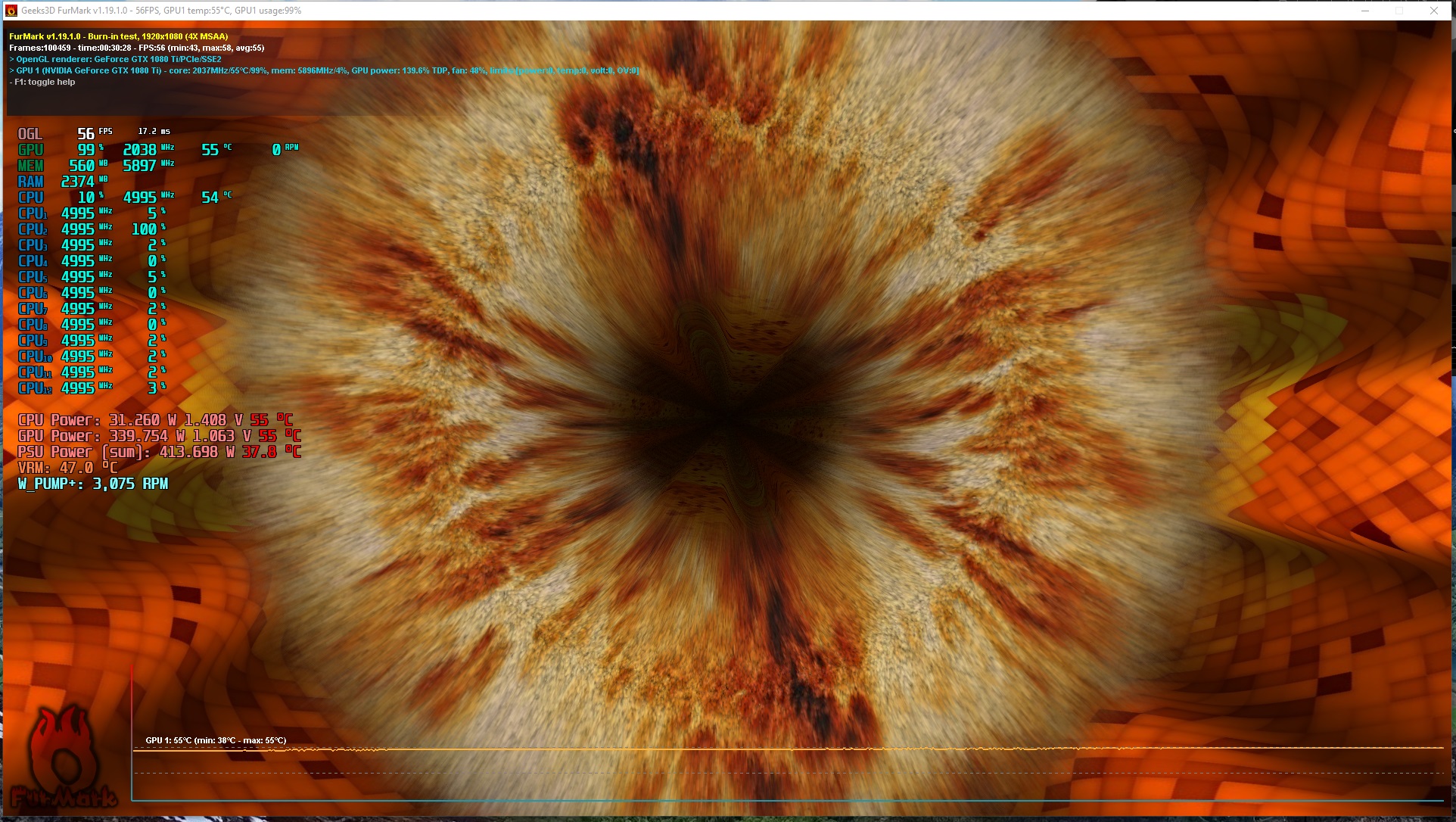

Перекинул шланги как положено, протестировал и снова получил "сковородку" сверху видеокарты..
Зафиксировал результаты с разгоном и без:
Furmark 30 минут,Power Limit 150%, pump 3000rpm, 2x140mm 950rpm,  GPU 55 градусов, VRM 82гр, вход 47,2 выход 46,2.  GPU + 42mhz, VRAM +390.jpg
Furmark 30 минут,Power Limit 150%, pump 3000rpm, 2x140mm 950rpm, GPU 55 градусов, VRM 82гр, вход 47,2 выход 46,2. GPU + 42mhz, VRAM +390.jpg [ 683.25 КБ | Просмотров: 656 ]
Furmark 35 минут,Power Limit 100%, pump 3000rpm, 2x140mm 950rpm,  GPU 48 градусов, VRM 69гр, вход 43,6 выход 42,9, без разгона.jpg
Furmark 35 минут,Power Limit 100%, pump 3000rpm, 2x140mm 950rpm, GPU 48 градусов, VRM 69гр, вход 43,6 выход 42,9, без разгона.jpg [ 664.65 КБ | Просмотров: 656 ]
С разгоном вышло так:
Furmark 30 минут,Power Limit 150%[320-350w], pump 3000rpm, 2x140mm 950rpm, GPU 55 градусов, VRM 82гр, вход. камера 47,2гр. выход. камера 46,2гр. [измерял пирометром]
Без разгона VRM около 70 удалось намерить..
Вот и не пойму, почему такая ерунда, вроде воду поставил, а толку немного..Ну разве что по чипу все норм стало [было до 78гр], но питание то почему почти не стало холоднее..может второй радиатор такой же добавить и норм будет, или это уже жирно выйдет для одной видяхи?
Спасибо за совет с проставкой, надо будет попробовать хотя бы на мосфеты, по чипу то прижим хороший... Ну по идее, если сейчас так VRM греется, то страшно представить сколько он был с "воздухом", там такой душняк внутри стоял от видяхи в играх, у меня даже VRM материнки перегревался..
