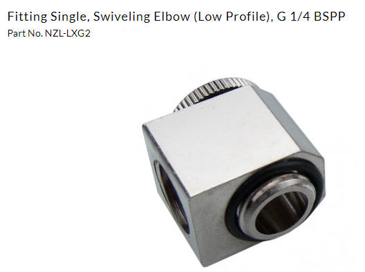

кроме того низкопрофильного углового переходника есть еще РАЗБОРНЫЕ варианты угловых переходников?
Нет...
Grade86 писал(а):
хотел избавится от них (основная точка протечек) используя ZMT - но видимо не судьба - не лезет все нормально в мой корпус (
У вас протекают адаптеры Koolance NZL-LXG2 и каким образом на этот "возможно-невозможный" процесс может повлиять применяемый шланг указанной вами разновидности как таковой..? :shock:
Снимок1.jpg [ 22.73 КБ | Просмотров: 1271 ]

у этого низкопрофиля одна проблема - резьба слишком короткая. так то я не про них, а обычные поворотные угловики с запечатанным орингом, который через пяток лет сохнет и перестает держать.

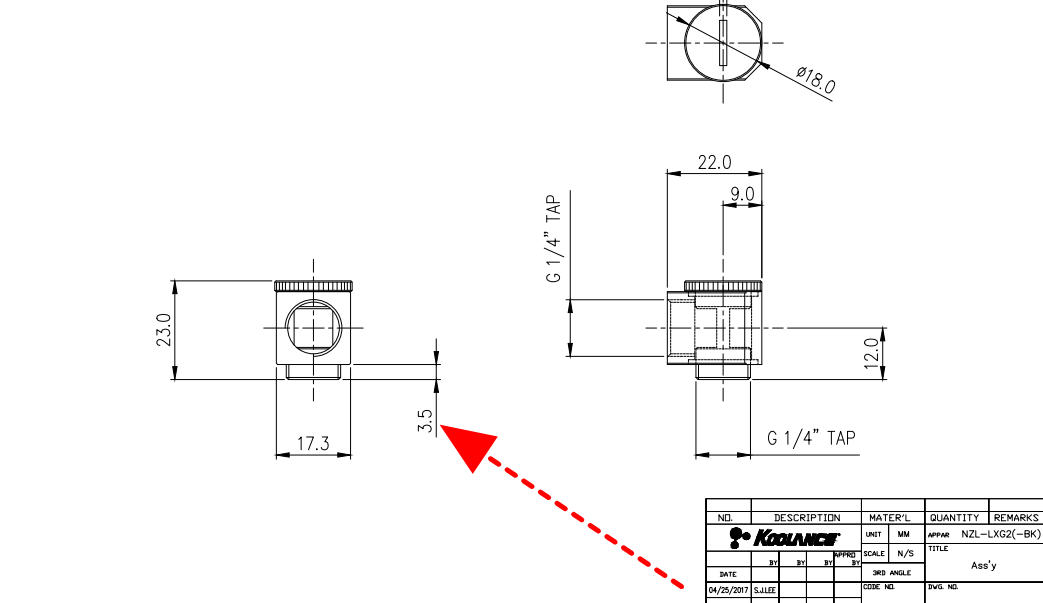

Однако "проблема" надуманная, т.к. длина Достаточная в 3,5 мм...
Низкий профиль
Снимок2.jpg [ 49.59 КБ | Просмотров: 1242 ]
Кстати, как практика показывает --- резьбы в 3,5-4мм длиной это и есть must have...

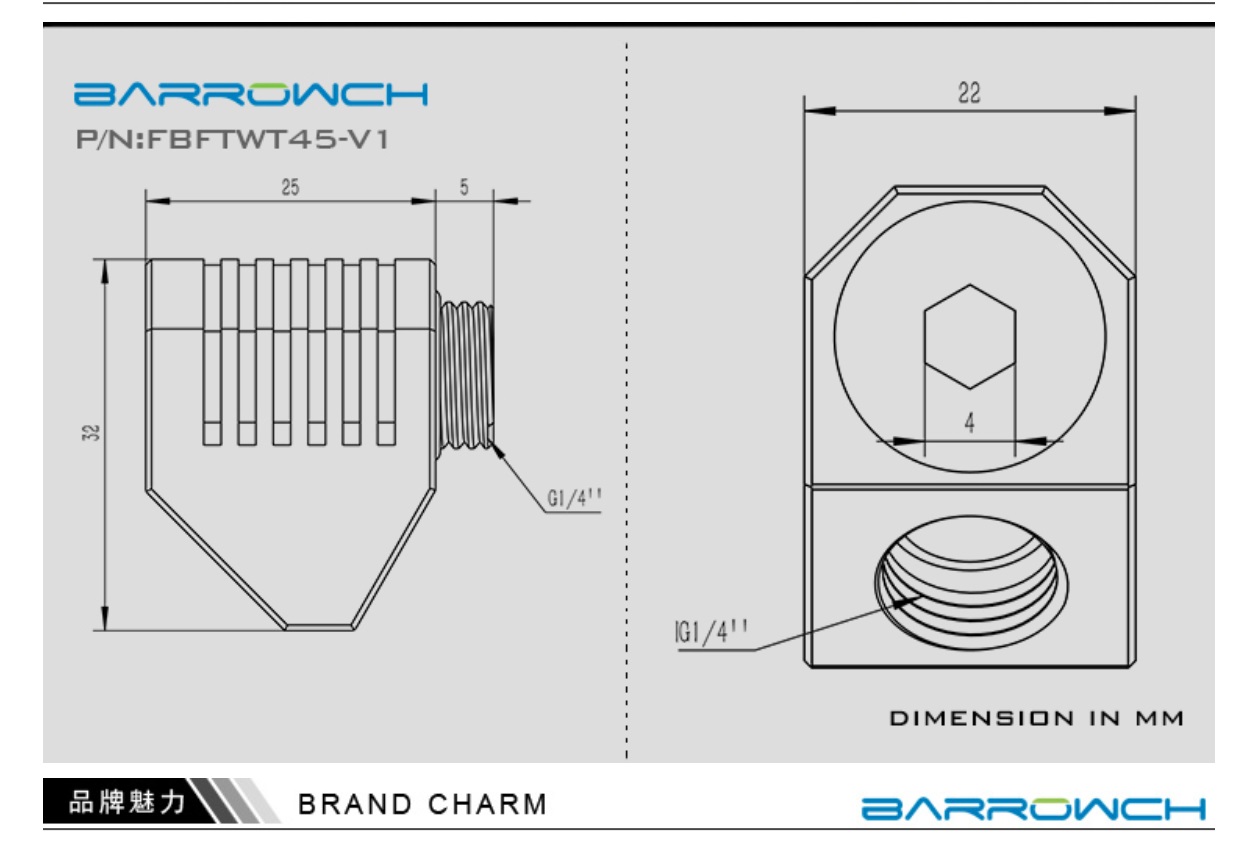

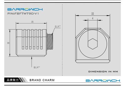

Grade86 писал(а):
блин, почему только куланс такие делает
Китайцы делают, но профиль выше. Барроу FBFTWT90-V1, FBFTWT45-V1. Но корпус видимо алюминий.
Барроу
Снимок экрана (1330).jpg [ 125.35 КБ | Просмотров: 1230 ]
Снимок экрана (1329).jpg [ 120.26 КБ | Просмотров: 1230 ]
Барроу
100 % люминька - мусор.

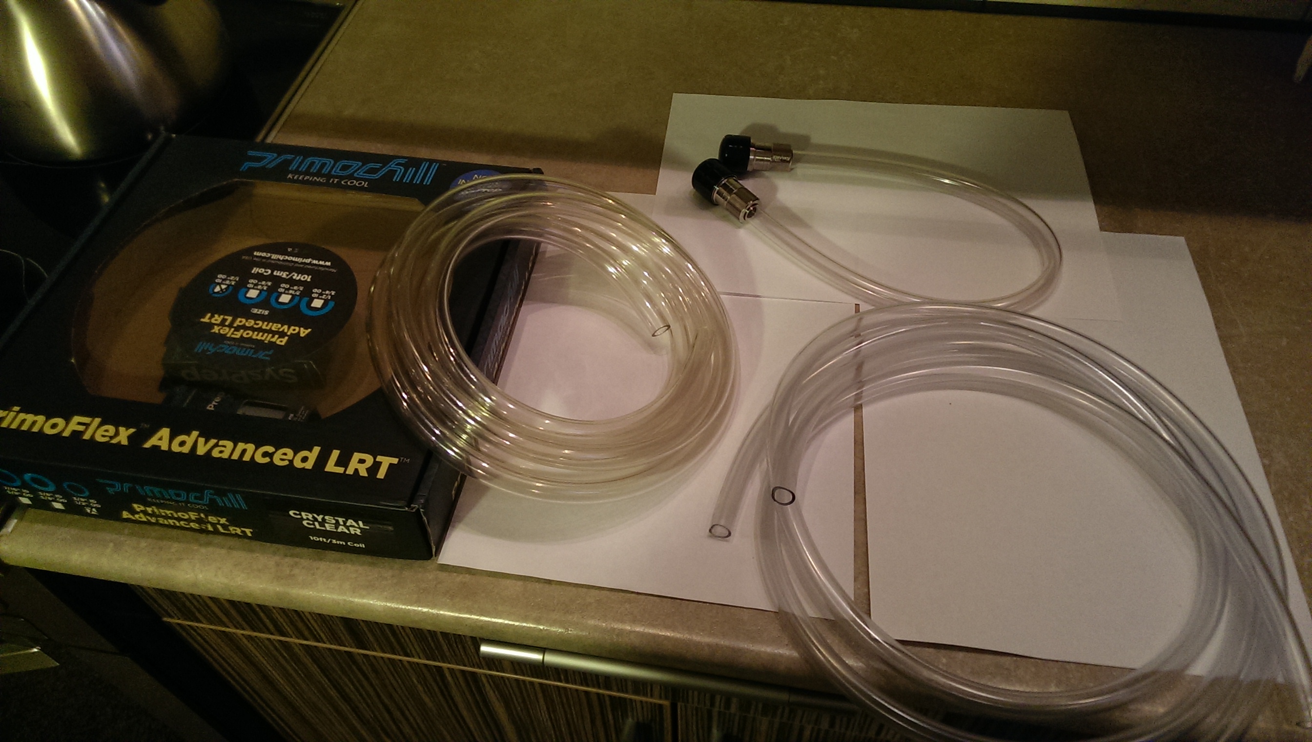

PrimoFlex Advanced LRT , 1/2in. ID x 3/4in. Bundle (10ft Pack) - Onyx Black
Все в поисках долгоиграющего шланга для соединения с внешним радиатором.
Прям все волшебно:
DEHP Free, Phthalate Free , FDA Approved ingredients,ROHS Compliant PVC.
Но:
Although Advanced LRT™ is designed to work with a large variety of cooling components the use of alcohols, Ethylene Glycol and as well as any other harmful chemicals is strictly prohibited and will void your warranty. Tubing will stain if “dyed” coolants are used.
Брать, не брать?)
primo.jpg [ 26.48 КБ | Просмотров: 917 ]
Регистрация: 11.03.2008
Откуда: Норильск...
nag77 писал(а):
Брать, не брать?)
Ну а почему не взять-то..?
Вполне себе добротный шланг...
Water Cooling System Koolance --- Superior Liquid Cooling Solutions.

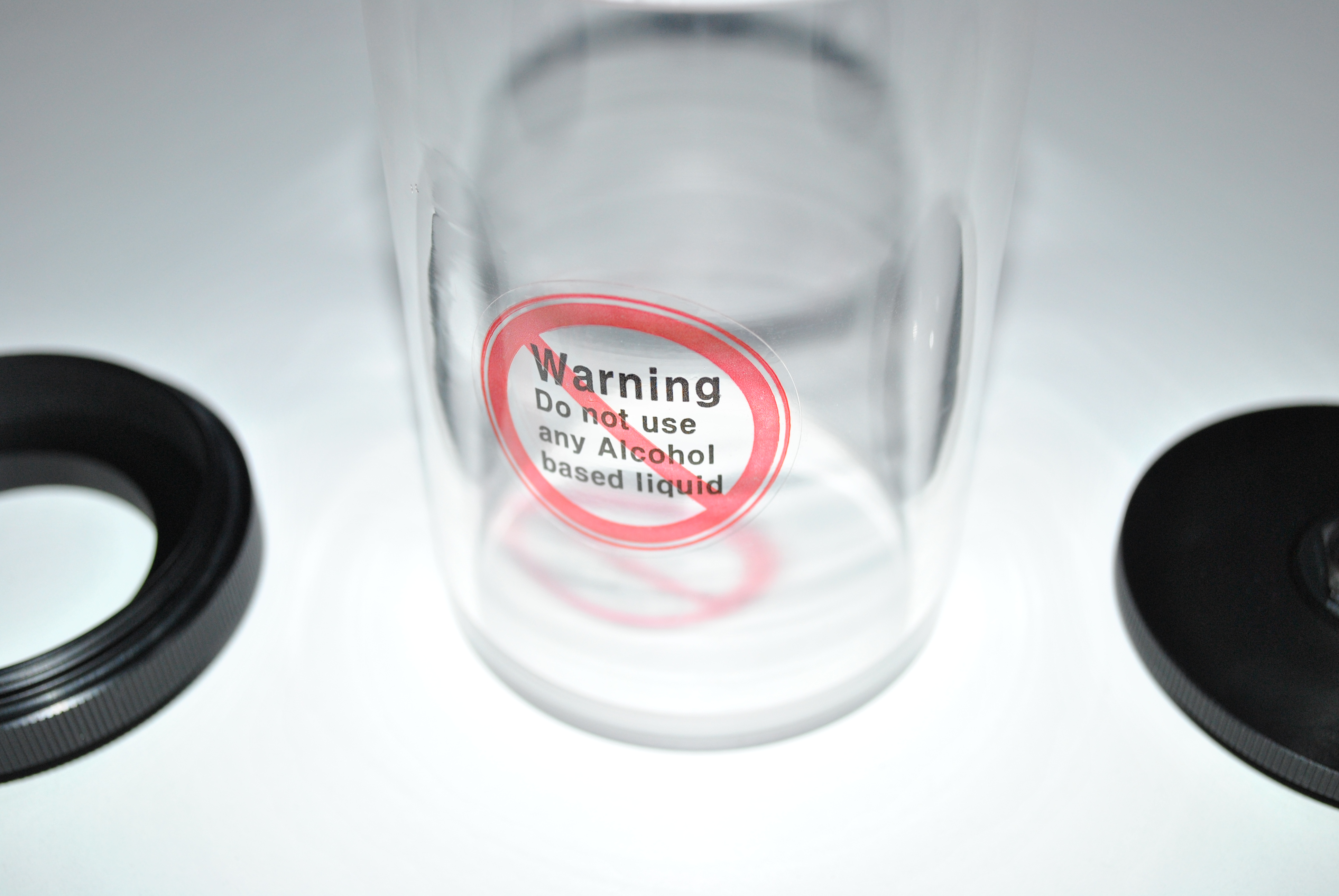

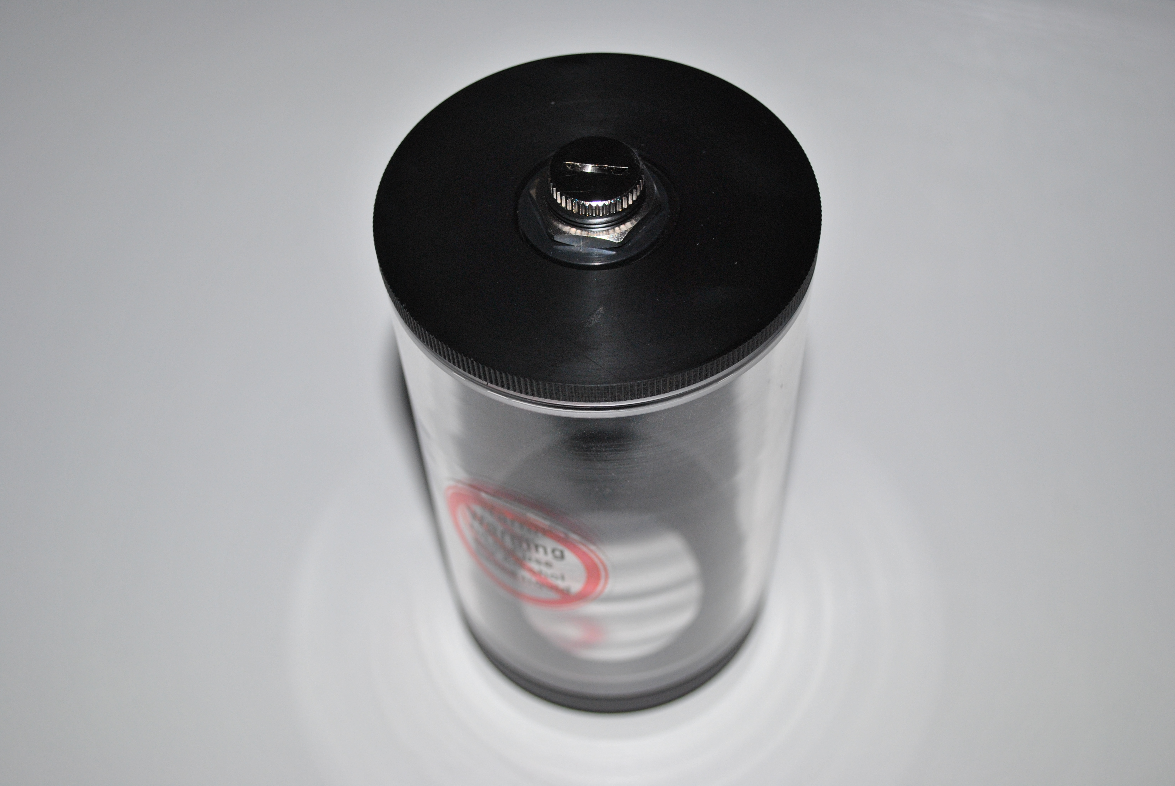

Откуда: Норильск...
pirlt
В этой рекомендации, термин "alcohols"(алкоголь)первоначально относится к первичному спирту этанолу (этиловый спирт, метилкарбиноол, виинный спирт или алкогооль, часто в просторечии просто "спирт" - одноатомный спирт с формулой C₂H₅OH) --- угу, мне так кажется...
предупреждение на колбе резервуара как подобный пример
7a613222_ReservoirAssembled.jpeg [ 3.21 МБ | Просмотров: 833 ]
e71ff626_ReservoirWarning.jpeg [ 2.75 МБ | Просмотров: 833 ]
Угу... Пропиленгликоль тоже Спирт, только многоатомный...
